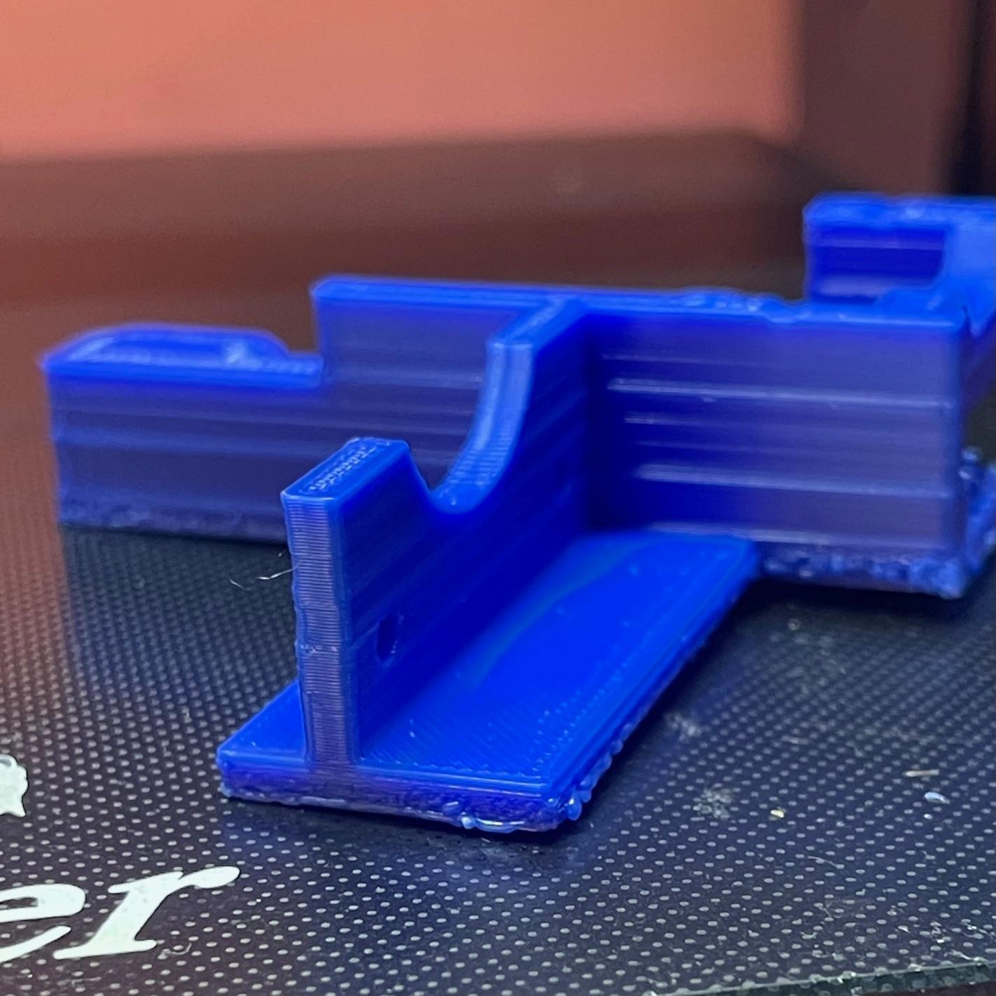

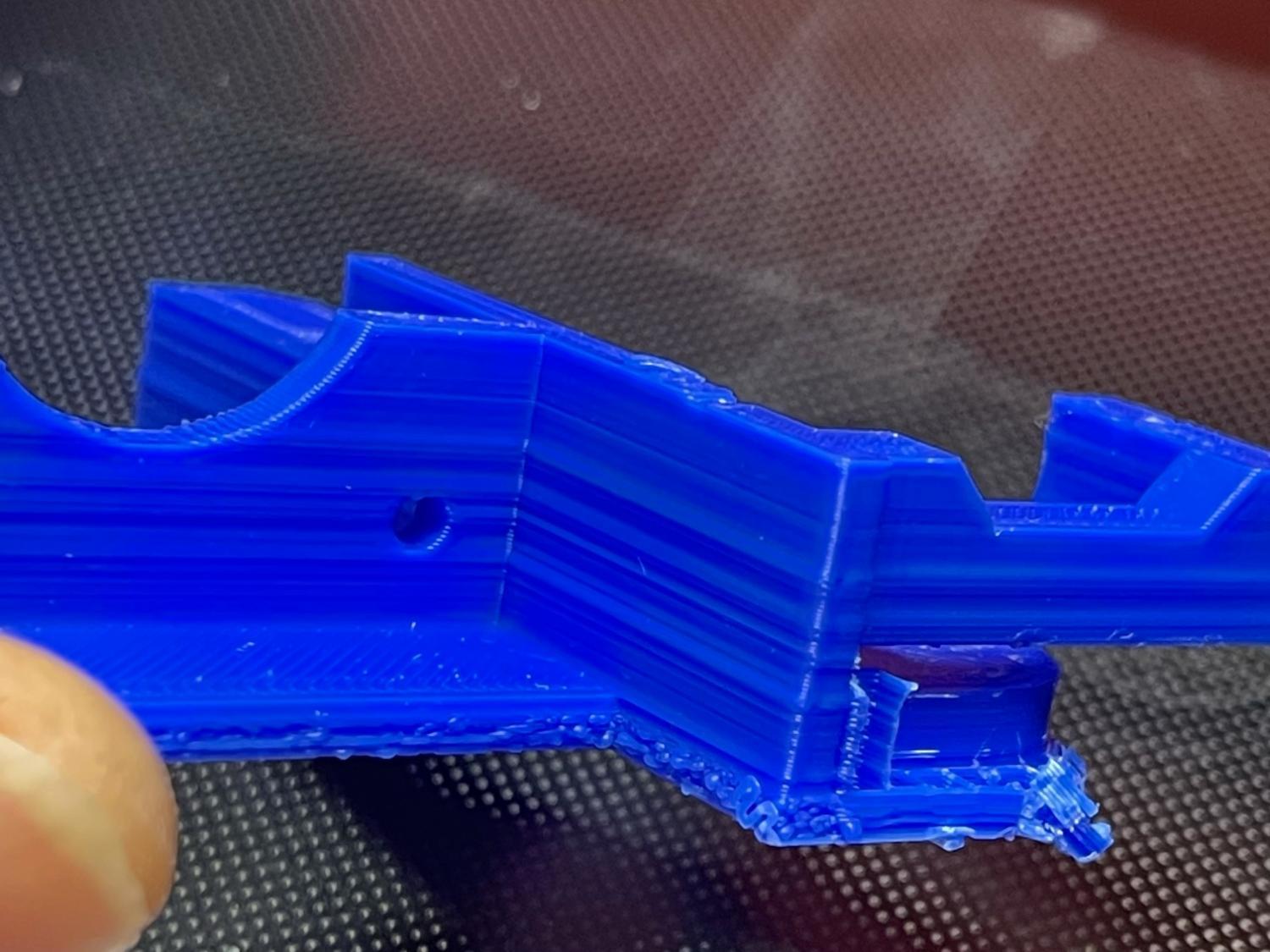

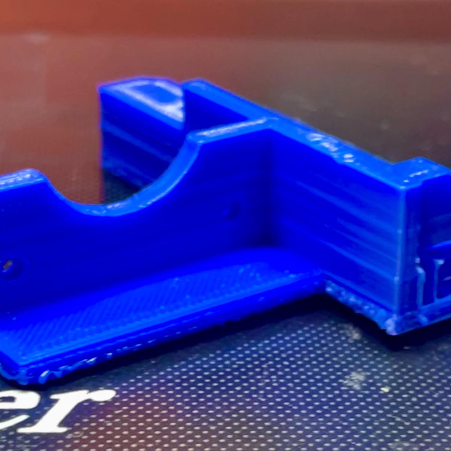

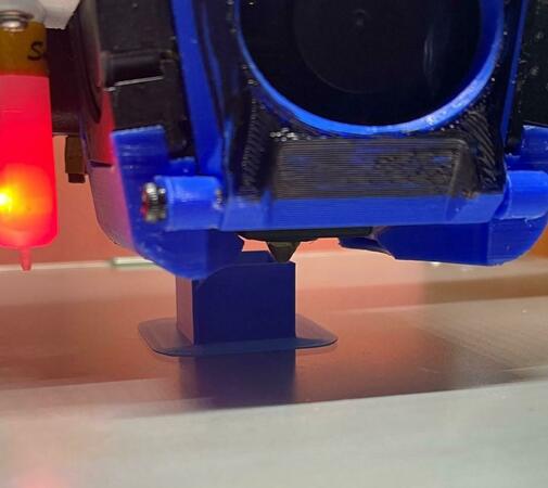

Buonasera ragazzi, non so piu cosa possa essere la causa di queste righe che si presentano ormai ad ogni stampa e quasi aalo stesso layer.....non c'e una parete che guardandola in controluce noin sia tutta ondulata come in foto.
Ho montato estrusori nuovi, passato al direct drive , sostituito la barra trapezoidale, montato e rimontato i montati un sacco di volte ma niente.....se qualcuno ha avuto problemi simili mi puo aiutare?....sono ormai deciso a venderla perche non mi soddisfa.

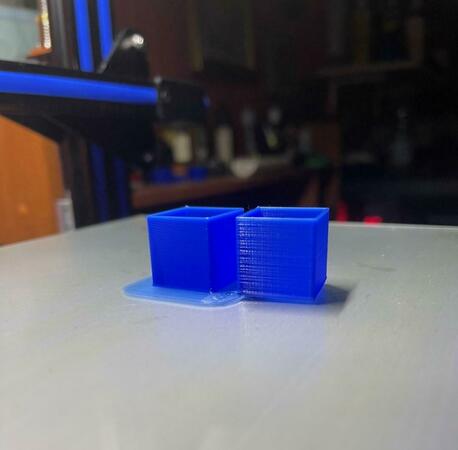

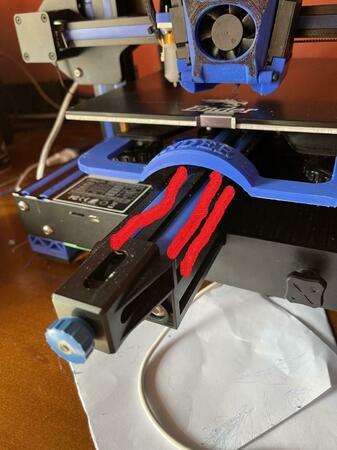

troppo regolare per non essere qualcosa in Z, hai detto di aver cambiato la barra trapezia.... ma alla chiocciola ci hai pensato? e se il difetto fosse li? hai controllato anche le ruote? tutte? e se ce ne fosse una che si impunta?

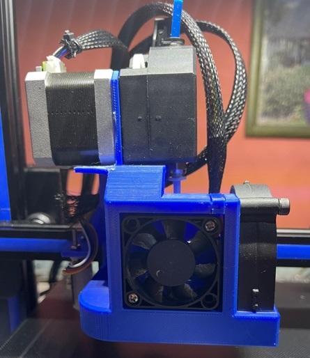

e sotto? perché è così irregolare?
Si comunque effettivamente la chiocciola non la ho mai sostituito ma barre ne ho messe piu di una e il risultato, lasciando da parte i primi layer che e un problema che ho da un paio di giorni, e sempre lo stesso righe orizzontali che rovinano le mie stampe......fina ora devo dire che la i3 pro W che avevo era nettamente superiore riguardo la precisione di stampa e piu facile da settare.....Parere personale.
14 minuti fa, muffo ha scritto:
A che velocità stampi???
Mi sembra che sul carrello ci siano almeno 700/800 kg da muovere
Ma no ...non penso proprio che sia pesante anche perche e omologato per la ender3 v2....comunqua stampo ad una velocità di 60ms
Hai provato ad abbassare la velocita' e vedere se qualche cosa cambia (in meglio o in peggio)? Poi, se stai valutando di cambiare la chiocciola, prova con un anti backslash cosi', nel dubbio, mitighi anche un possibile gioco sulla barra trapezia
