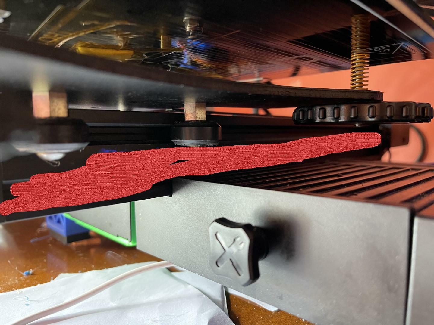

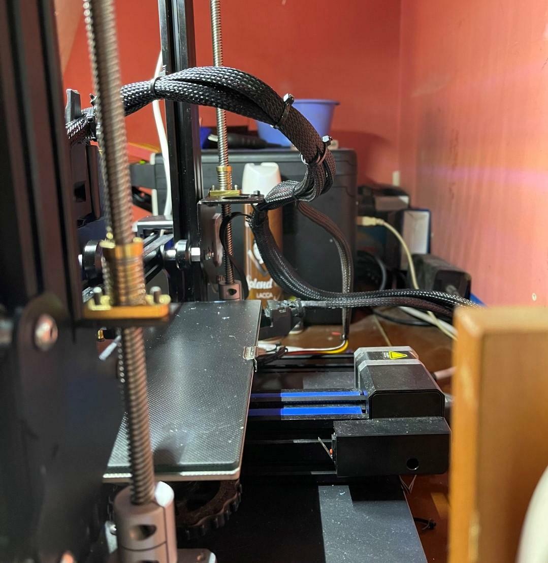

Salvogi Inviato 26 Novembre 2021 Inviato 26 Novembre 2021 1 ora fa, Piero73 ha scritto: No la foto e dritta…..la molla dell’antibackslash è rivolta verso i motori e quindi verso il piano Secondo me, i tuoi problemi dipendono in buona parte da questo. Se infatti rimuovi l'antibacklash messo così, dovresti già vedere un miglioramento. Se poi li monti nel verso giusto dovresti avere un ulteriore piccolo miglioramento. Cita

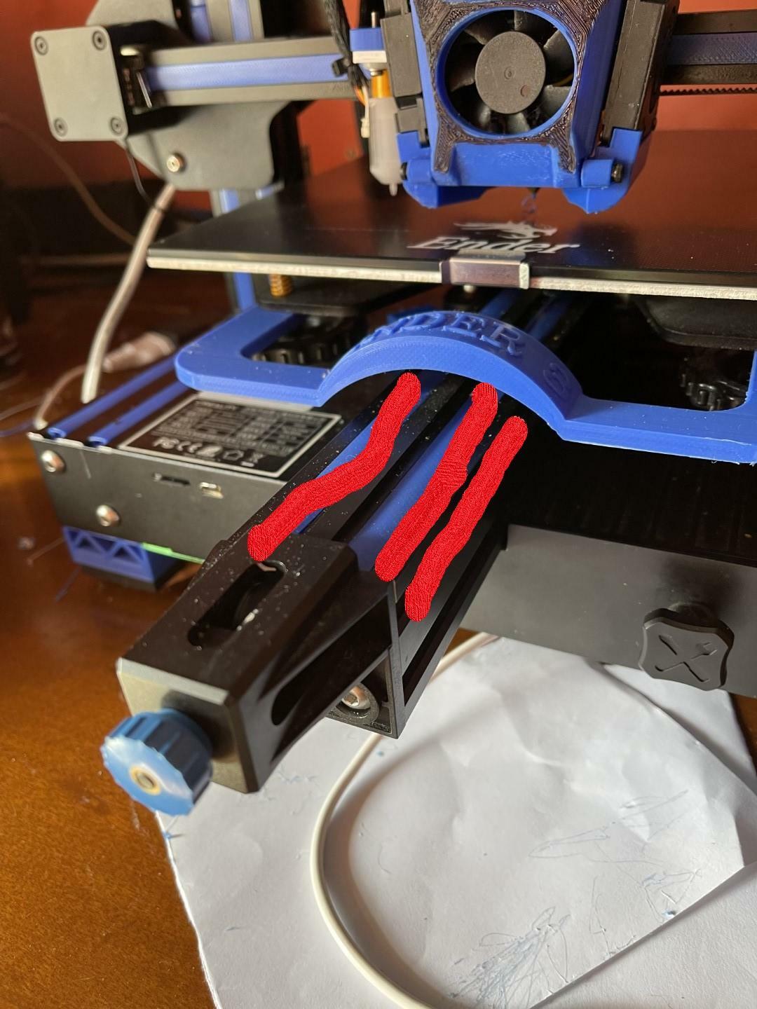

Killrob Inviato 26 Novembre 2021 Inviato 26 Novembre 2021 3 ore fa, Piero73 ha scritto: Si muove il binario dove scorre la cinghia e le ruote Scusami ma sono duro di capoccia, Y si compone di: Estruso (che penso sia quello che tu chiami binario) Carrello con le ruote che scorre sull'estruso Sottopiatto che è attaccato al carrello Quali di queste 3 si muove? Cita
SunTzu Inviato 26 Novembre 2021 Inviato 26 Novembre 2021 (aggiornato) 16 ore fa, Piero73 ha scritto: Ragazzi spero di spiegarmi al meglio, vorrei capire se anche le vostre ender3 sono cosi....vi spiego. Se ho capito bene, secondo me questo è un classico problema di messa in squadro... Il piatto, dopo il livellamento, deve essere parallelo alla base (che sarà perpendicolare alle guide laterali). Se fosse altrimenti, è perchè la guida orizzontale, quella che si muove in su e in giù e su cui scorre l'hotend, (avendo un solo Z) non è a sua volta parallela alla base (quindi tu livelli il piatto, ma lo fai in funzione di una guida che lavora storta. Mettere in squadro quella guida è un po' una rogna, perchè non ha regolazioni... puoi solo andare per tentativi, ma con un po' di pazienza si fa Edit: ovviamente il problema potrebbe anche essere portato da giochi eccessivi, ma dovresti accorgertene: una volta messo in squadro, lo muovi rimisuri, se non è rimasto in squadro devi prima verificare/regolare i giochi Modificato 26 Novembre 2021 da SunTzu Cita
Piero73 Inviato 26 Novembre 2021 Autore Inviato 26 Novembre 2021 3 ore fa, Killrob ha scritto: Scusami ma sono duro di capoccia, Y si compone di: Estruso (che penso sia quello che tu chiami binario) Carrello con le ruote che scorre sull'estruso Sottopiatto che è attaccato al carrello Quali di queste 3 si muove? ho colorato in rosso nella foto il binario di cui parlo cioe quello che si muove inclinandomi il piatto Cita
SunTzu Inviato 26 Novembre 2021 Inviato 26 Novembre 2021 Quindi non avevo capito niente... 😅 Ma con le viti non riesci a stringerlo? Cita
Piero73 Inviato 26 Novembre 2021 Autore Inviato 26 Novembre 2021 15 minuti fa, SunTzu ha scritto: Quindi non avevo capito niente... 😅 Ma con le viti non riesci a stringerlo? Si infatti le 4 viti sia di destra che di sinistra erano lente e ho dato una bella stretta, inoltre ho capovolto l'antibackslash sperando che adesso sia nel verso esatto 🙂 1 Cita

Killrob Inviato 26 Novembre 2021 Inviato 26 Novembre 2021 in ogni caso dopo aver stretto le viti, riesci a livellare tutto il piano o hai ancora differenze? Cita
