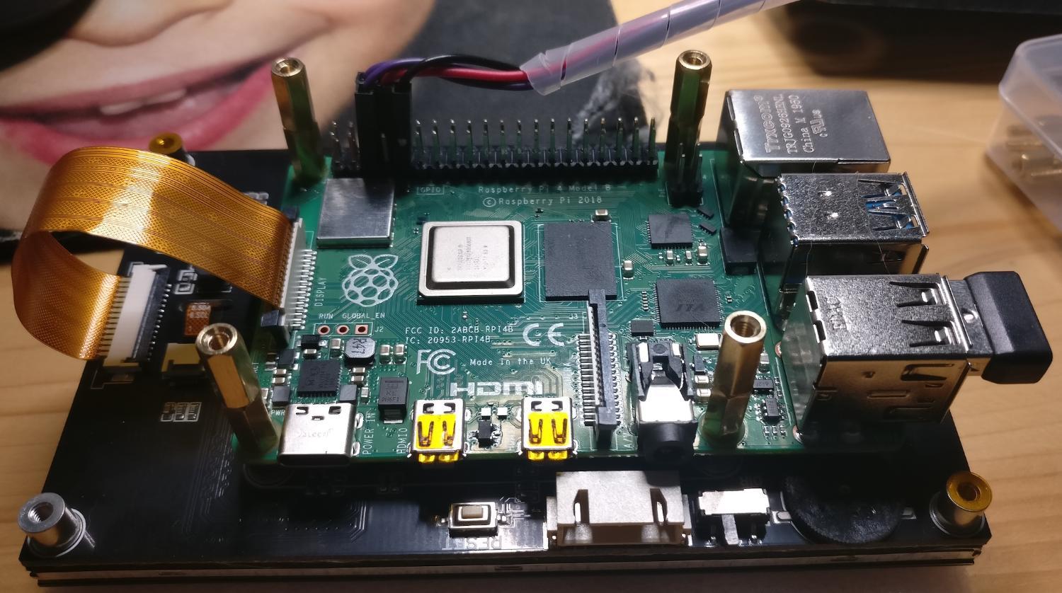

Ciao, sono un felice utilizzatore di Octoprint da un paio di mesi. Qualche gg fa mi e' arrivato il monitor BTT PITFT50 V2.0 cosi' ho installato sul raspberry Octodash seguendo queste istruzioni ed ho collegato il monitor al Raspberry. Quello che mi accade e' che faccio partire il raspberry senza monitor attaccato, parte octoprint, si collega alla wifi ed e' accessibile via browser. Se al raspberry collego il monitor (via cavo display),
vedo tutto il processo di boot sul monitor, terminata la fase di boot parte octodash ma octoprint non risulta raggiungibile via browser. In effetti sembra che se si attiva octodash, octoprint non parta affatto. Via http non e' raggiungibile, se mi collego al router, l'IP fisso assegnato al raspberry non risulta collegato. Sembra che con il monitor collegato, parta il servizio octodash ma non octoprint (e relativi servizi)
Avete idea di cosa ho sbagliato?

mmmmmm non sembra un problema di Octodash. L'ho disinstallato, ho fatto ripartire il raspberry senza monitor e octoprint risulta raggiungibile. Se spengo e collego il monitor, al reboot, sembra non si prenda piu' l'indirizzo IP via WiFi, ed infatti octoprint e' irraggiungibile al suo solito IP
Se collego il raspberry via ethernet al router, dopo il reboot si prende l'IP via DHCP ed il tutto e' raggiungibile...... come e' possibile che il monitor mi "disabiliti" la connessione wifi?

Forse allora è necessario impostare max_usb_current=1 nel file config.txt
Se te la cavi con Linux e vuoi evitare di reinstallare OctoPrint puoi provare a modificare il file config.txt con il seguente comando
sudo nano /boot/config.txt
@Salvogi provo al volo questa parte.... sono collegato in eth adesso
nada, ho modificato il config.txt aggiungendo la riga che mi hai detto, ho fatto il reboot ma via wifi non si prende l'indirizzo, se attacco il cavo eth lo acchiappa subito e octoprint e' raggiungibile.....

a tuo avviso, cambiare la modalita' della porta HDMI (visto che io cmq sono collegato via uscita display con piattina) possa influenzare il fatto che il wifi non funziona?
Alla fine dei conti, il mio problema non e' octoprint che non funziona, quanto il fatto che con il monitor collegato, il raspberry non prenda l'IP via WiFi.... infatti, non appena collego il cavo eth, il raspberry prende l'IP e octoprint e' raggiungibile.....

Ok, ora ricordo, ho acquistato Raspberry e Pi TFT50 V1.0 contemporaneamente quindi li ho sempre provati assieme e non sono mai riuscito a fare funzionare il WiFi da 2.4GHz ed ho utilizzato sempre quello da 5GHz.
Ho dato da sempre la colpa al Raspberry acquistato su AliExpress pensando che non fosse originale ma forse la colpa è del display.
@Salvogi quindi potrebbe essere il wifi 2.4Ghz? io ora utilizzo questa frequenza, ma posso provare ad impostare il 5GHz...
5 minuti fa, dnasini ha scritto:
@Salvogi YOU ARE THE MAN!!!!!!! 😄
configurando il 5GHz sembra funzionare tutto
Ti ringrazio, ma a questo punto è il display che blocca il WiFi a 2.4GHz e questo non va bene, alla fine pensavo di avere comprato un prodotto serio essendo marchiato Bigtree Tech.
