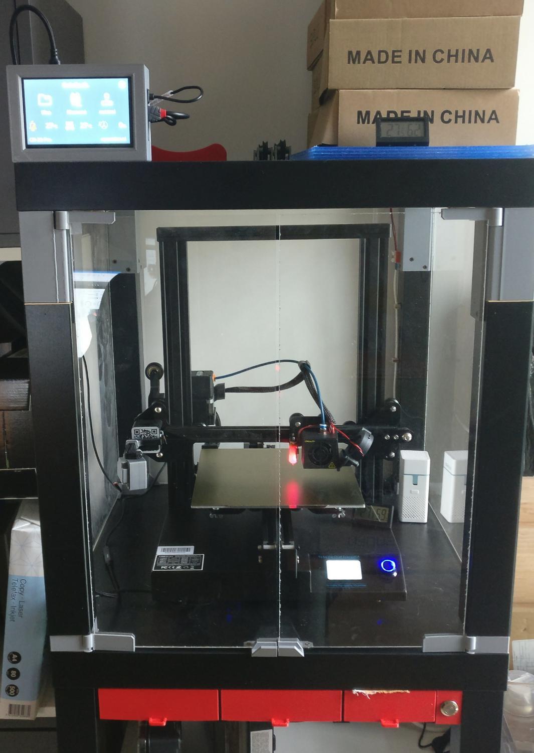

dnasini Inviato 23 Luglio 2021 Autore Condividi Inviato 23 Luglio 2021 @Salvogi prima di cena ho fatto il test solo della connettivia', adesso, se riesco, configuro Octodash e poi faro' i test di stampa. Vi tengo sicuramente al corrente se dovesse presentarsi il problema di cui hai parlato. Tieni presente che il tuo monitor e' la v1.0 mentre il mio e' v2.0. Sinceramente non so cosa cambia oltre all'estetica (sul mio c'e' la rotella del contrasto ed il tasto x ruotare lo schermo di 180 gradi). Anche io sono rimasto un po' "deluso" dalla BBT.... non son riuscito a trovare uno straccio di documentazione del prodotto e anche sul sito ufficiale non e' listato tra i loro prodotti.... 1 Cita Link al commento Condividi su altri siti Altre opzioni di condivisione...

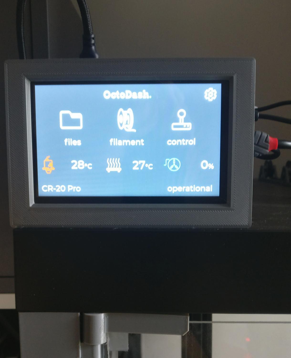

dnasini Inviato 23 Luglio 2021 Autore Condividi Inviato 23 Luglio 2021 Installato octodash senza problemi, domani con calma vedo di ultimare le saldature dei cavi del tasto di accensione e spegnimento e poi completo il case. Fatto questo, lo connetto alla stampante e faccio le prove 😉 1 Cita Link al commento Condividi su altri siti Altre opzioni di condivisione...

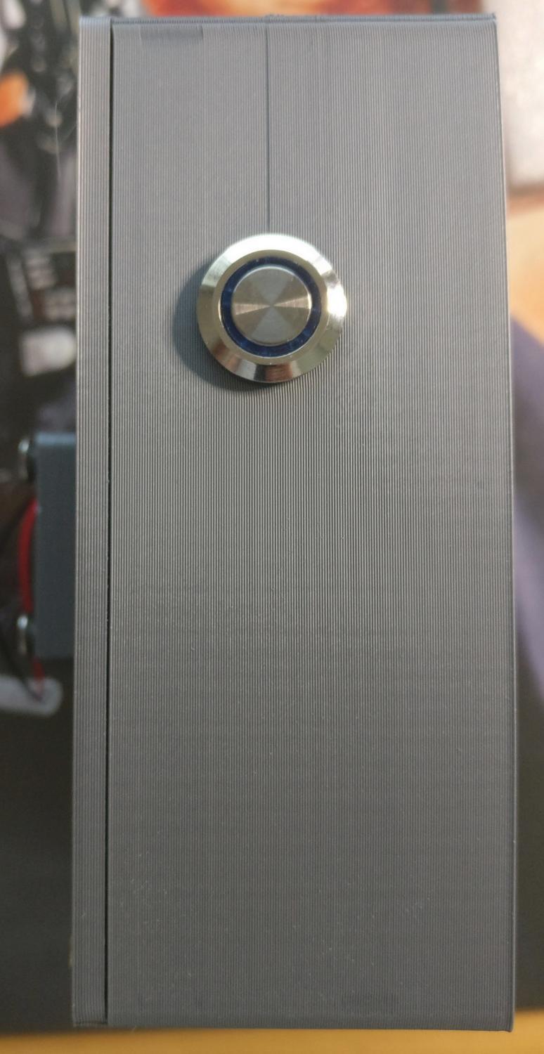

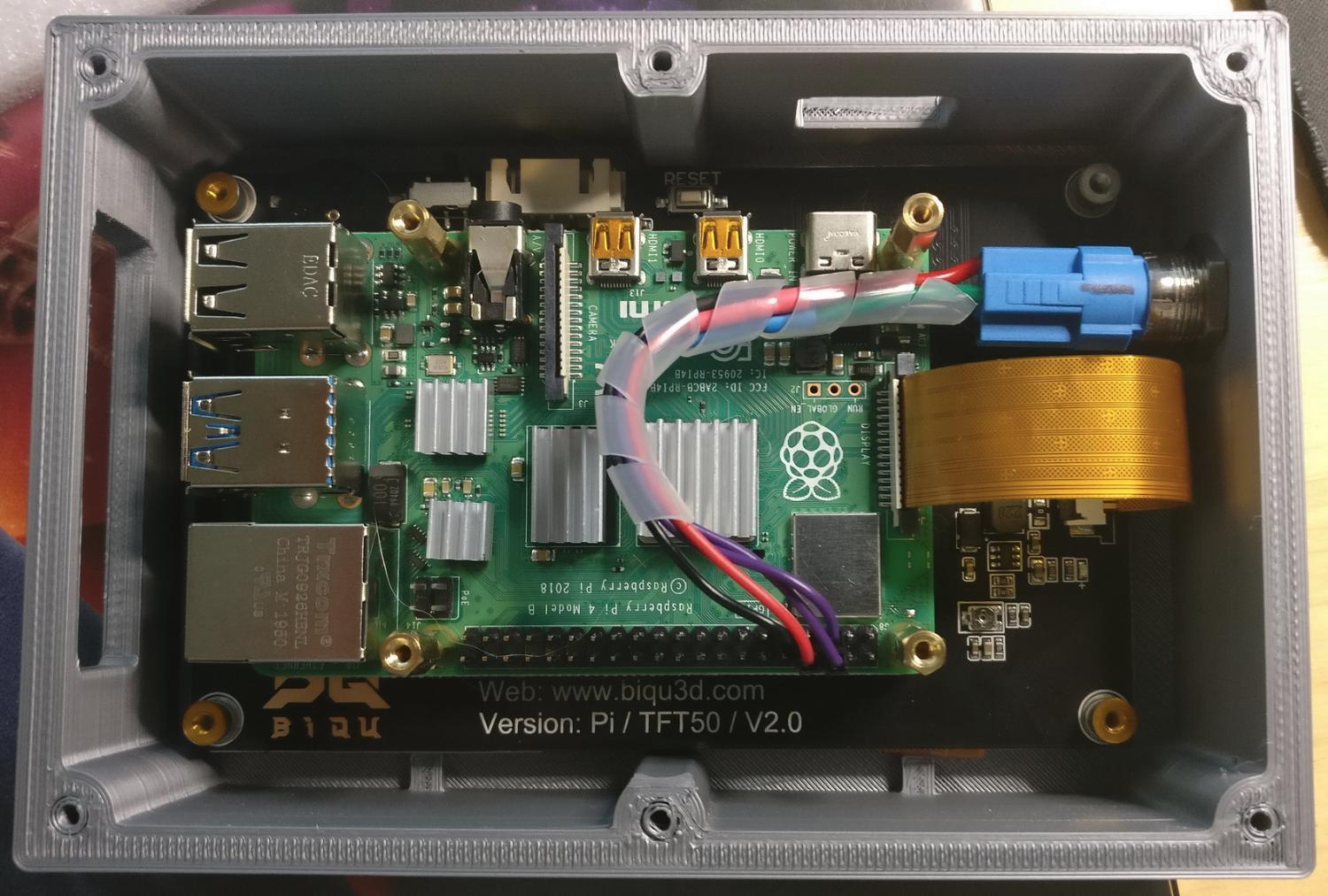

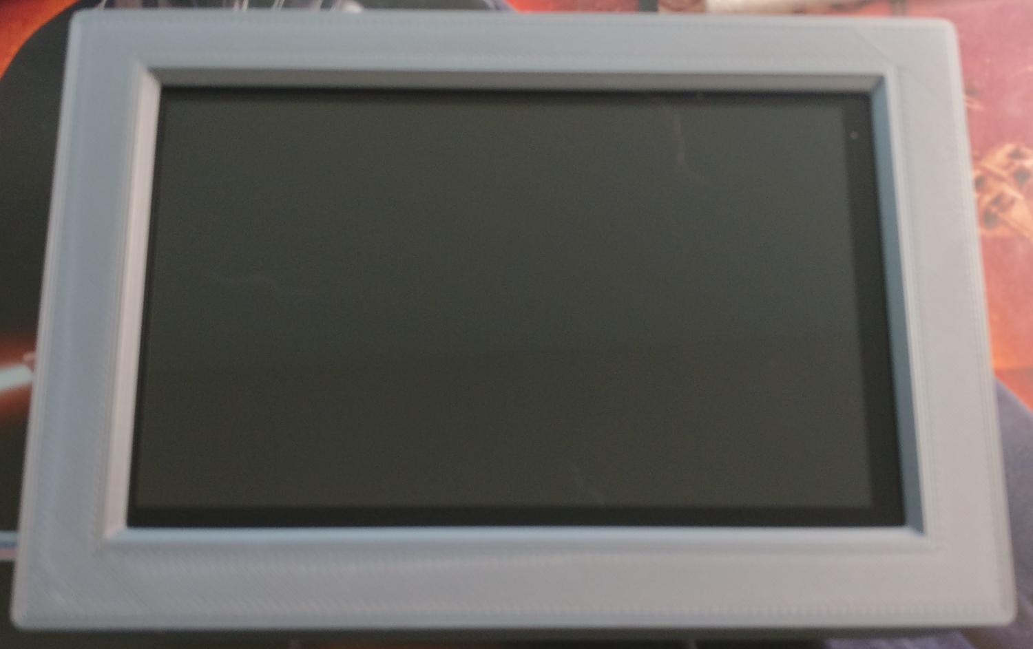

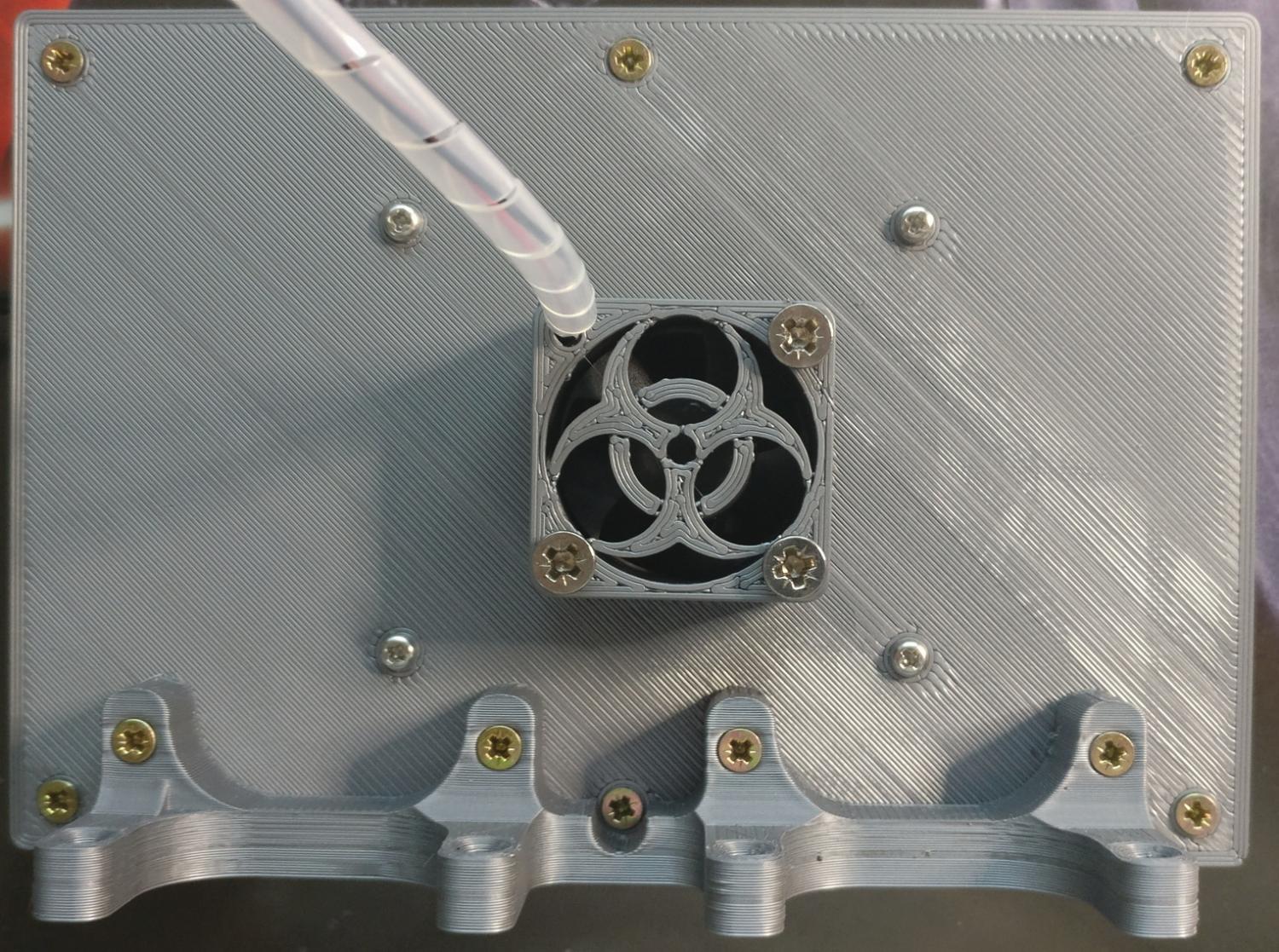

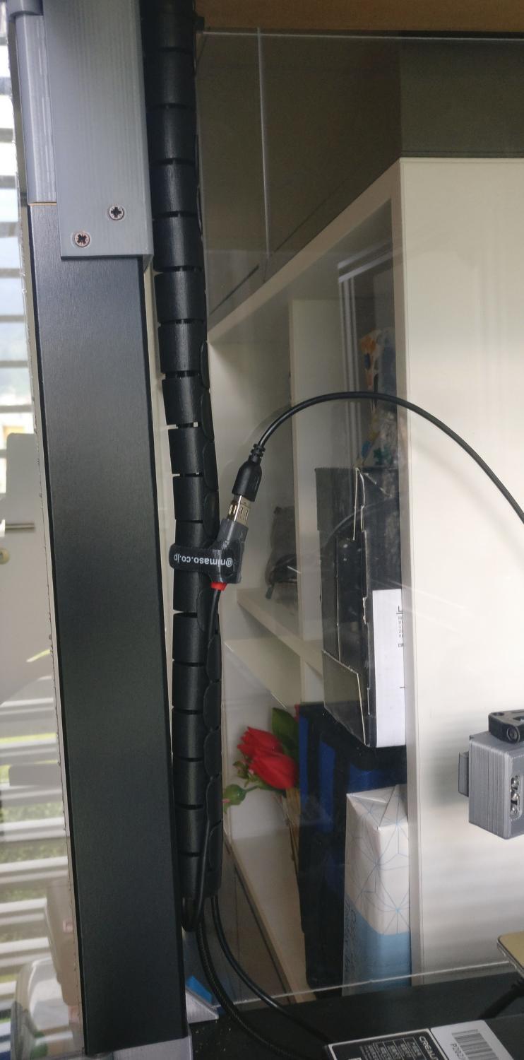

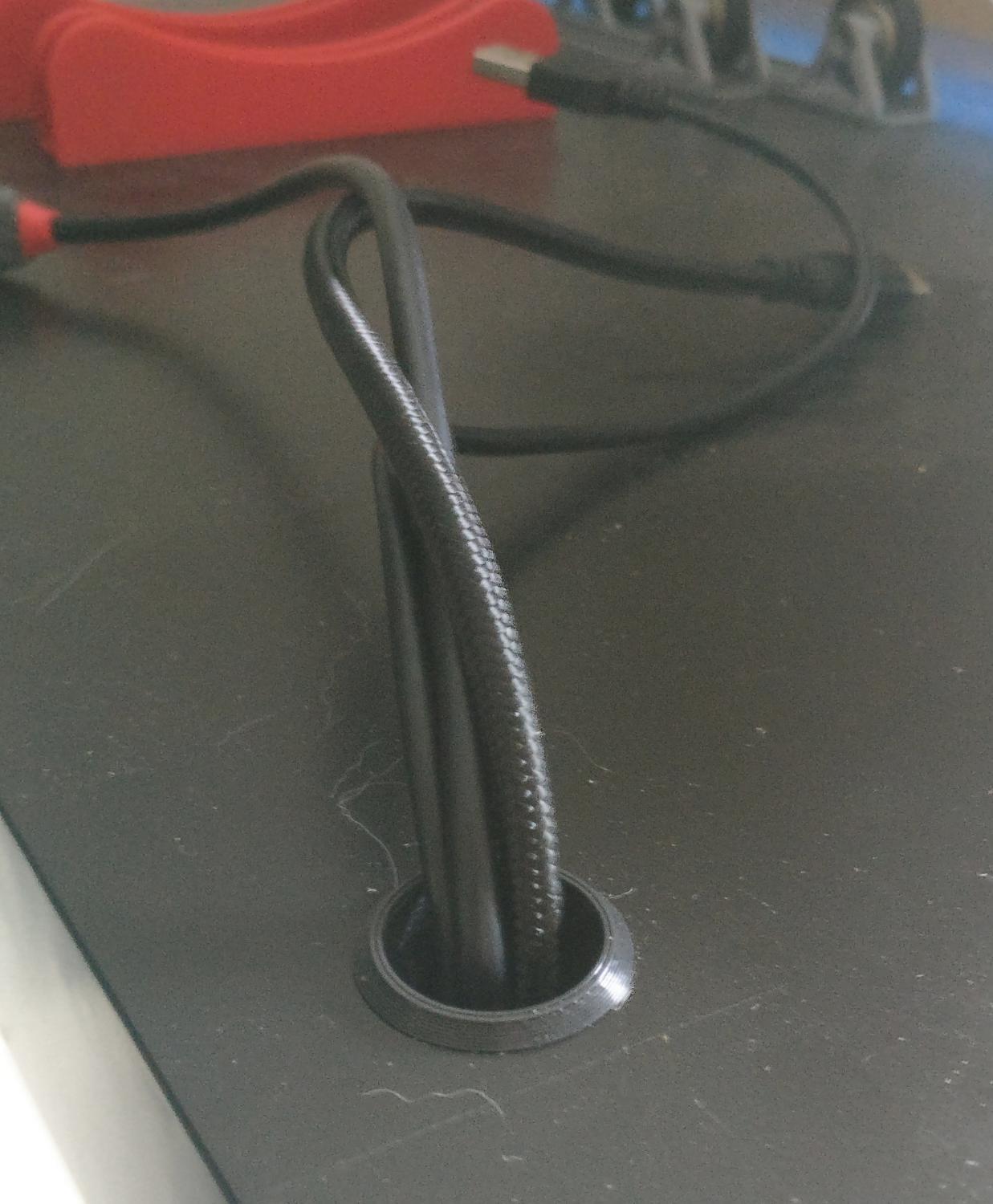

dnasini Inviato 24 Luglio 2021 Autore Condividi Inviato 24 Luglio 2021 Sono giunto al resoconto della Fase 1: Cablaggio e installazione Cablaggio scheda Cablaggio Case Cablaggio Esterno Risultato Finale 6 Cita Link al commento Condividi su altri siti Altre opzioni di condivisione...

dnasini Inviato 24 Luglio 2021 Autore Condividi Inviato 24 Luglio 2021 @Salvogi Grazie e grazie soprattutto per i feedback. La rogna adesso con octodash e' che configuro un parametro di "troppo" e al reboot mi si blocca sulla schermata Inizializing... L'unico modo per ripristinarlo e' quello di cancellare il file config.json, fare il reboot, fargli rigenerare il file di config ed editarlo nuovamente.... fino al prossimo blocco 😞 Mi sa che mi guardo anche io TouchUI e Octoscreen giusto per capire le alternative Cita Link al commento Condividi su altri siti Altre opzioni di condivisione...
dnasini Inviato 24 Luglio 2021 Autore Condividi Inviato 24 Luglio 2021 2 hours ago, dnasini said: La rogna adesso con octodash e' che configuro un parametro di "troppo" e al reboot mi si blocca sulla schermata Inizializing... Forse ho individuato il "parametro di troppo". Con la nuova riconfigurazione non ho selezionato l'opzione "turnScreenOffWhileSleeping" e al reboot non si e' bloccato sulla schermata Inizializing.... Cita Link al commento Condividi su altri siti Altre opzioni di condivisione...
