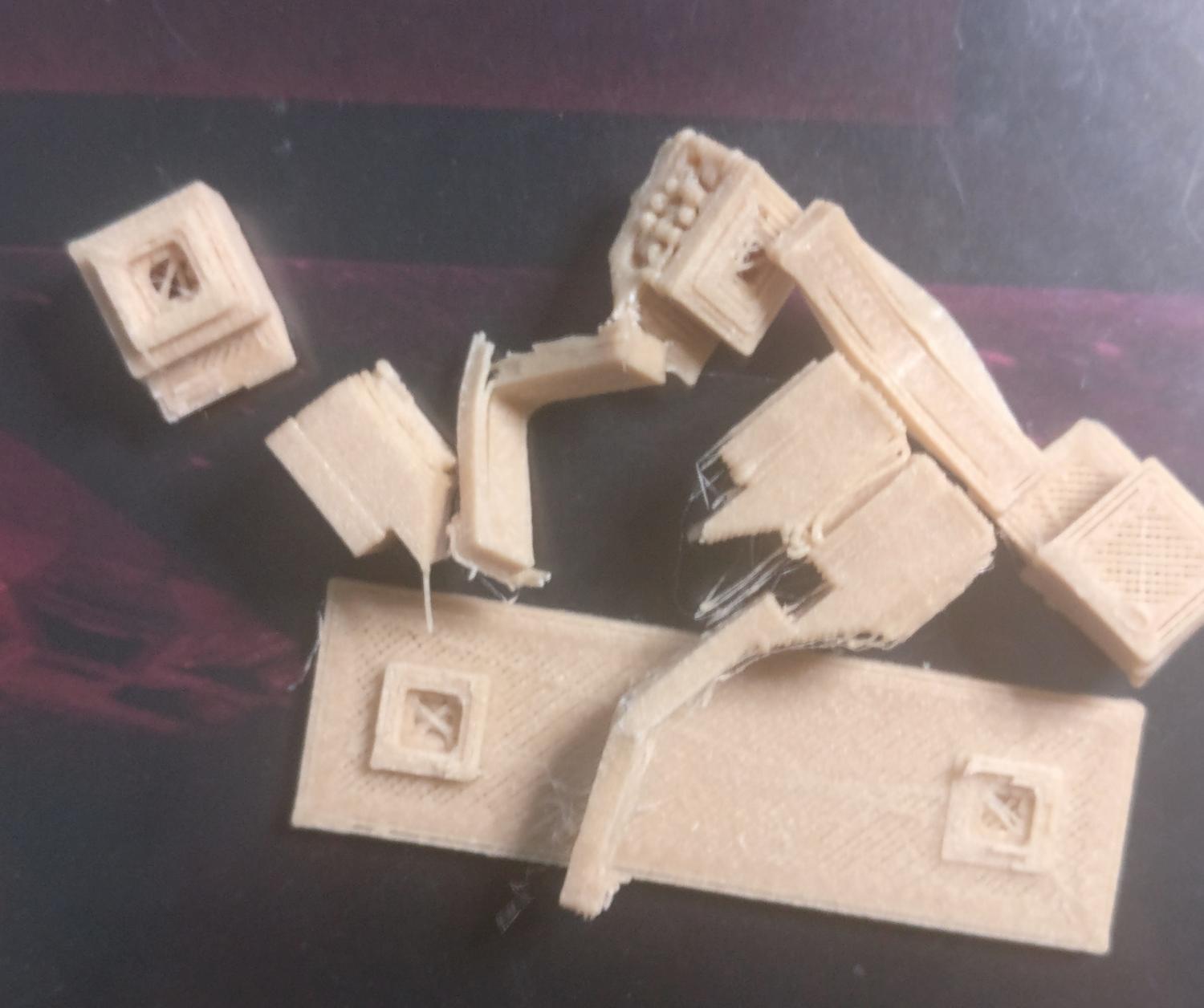

dnasini Inviato 25 Luglio 2021 Condividi Inviato 25 Luglio 2021 Su richiesta della moglie che vuole una scatola porta gioie color legno (@@#@#%!!@#@), mi sono comperato questo filamento https://www.amazon.it/gp/product/B08SJ422NF/ref=ppx_yo_dt_b_asin_title_o07_s00?ie=UTF8&psc=1 che recita in descrizione "SUNLU Wood Filamento PLA 1.75mm, Bassa Temperatura Stampa, Vero Legno PLA". Fico, mi son detto, ho pescato il jolly.... Arriva la bobina, guardo le specifiche ed il produttore la classifica come range di estrusione 170C-190C. Parto allora a realizzare una torre di temperatura in quel range e stampo. Con la prima torre (da 190C della base fino a 170C dell'ultimo layer) arriva a 180C e una delle due colonnine si stacca, cosi' fermo tutto, butto via i rimasugli, abbasso le velocita' e riparto. La seconda arriva a meta' dell'ultimo layer prima di rompersi 😞 In entrambi i casi, la struttura delle torri e' cmq molto fragile, nello staccarla dal piano, la base e' rimasta attaccata e la torre mi e' rimasta in mano, i singoli strati si staccano con una facilita' imbarazzante ad ogni strato. Qui di seguito vi giro alcune info di stampa: Slicer: Ideamaker Range Temp: 190C - 170C (come da specifiche produttore) Layer height 0.2mm shell 3 Velocita' - Default 40mm/s - In/Out shell 30mm/s - 1o layer 20mm/s - Infill 40mm/s - XY travel 120mm/s Qualcuno ha avuto esperienza con questo filamento e sa darmi qualche dritta? Grazie Cita Link al commento Condividi su altri siti Altre opzioni di condivisione...

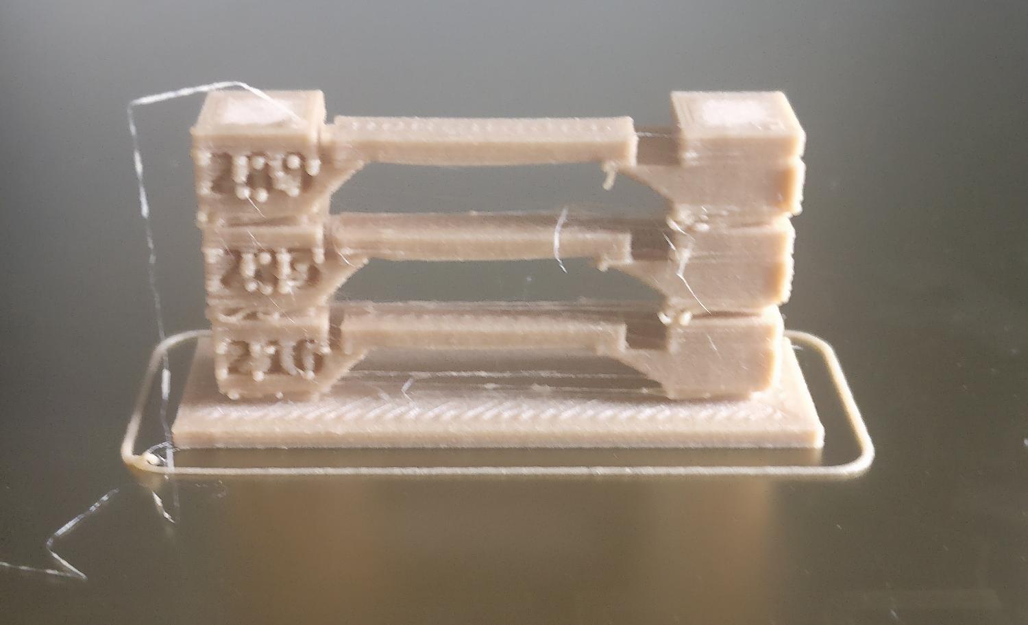

dnasini Inviato 25 Luglio 2021 Autore Condividi Inviato 25 Luglio 2021 1 minute ago, Killrob said: dai 200 ai 210 com'era la solidità? vado a memoria perche' l'ho fatta ieri sera alle 23:00.... A me sembrava fragile, ad ogni modo, per non dire c.....e, faccio una nuova temp-tower con il range 200-210 con scarto di 5C (210-205-200) cosi' vi so dare un feedback reale Cita Link al commento Condividi su altri siti Altre opzioni di condivisione...

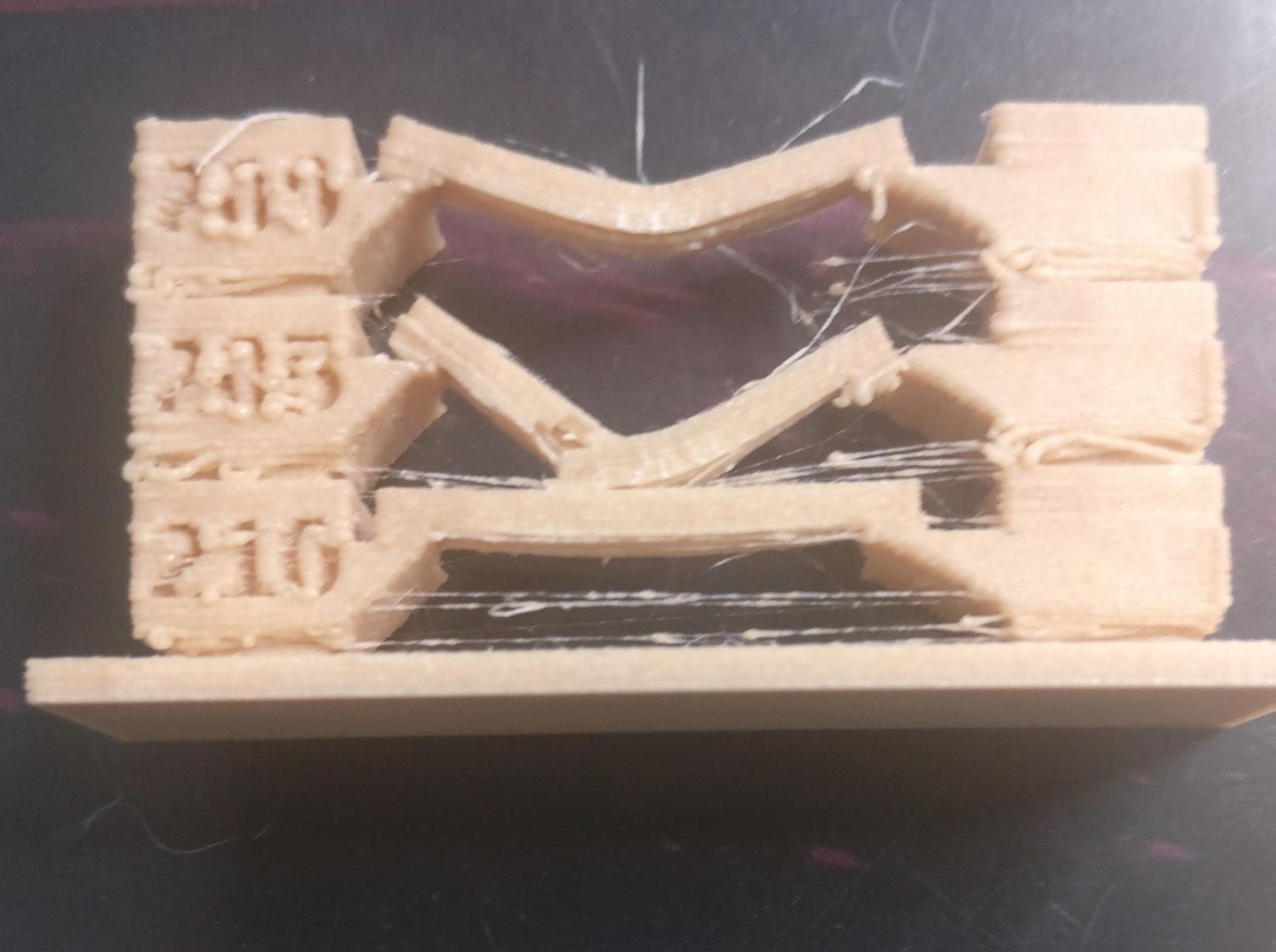

dnasini Inviato 25 Luglio 2021 Autore Condividi Inviato 25 Luglio 2021 Fatto la torre ed ecco il risultato La qualita' non e' il massimo (sorry x la foto sfuocata) Gli strati a 200C e 205C sono i piu' fragili (ma non come quelli da 170C a 190C... ci hai visto bene @Killrob) Quello piu' "solido" rimane il 210C, che cmq si rompe ma meno facilmente degli altri Rimane il prob dello stringing che indirizzero' in un secondo momento. piu' tardi provo con una temp tower con temperature maggiori 1 Cita Link al commento Condividi su altri siti Altre opzioni di condivisione...

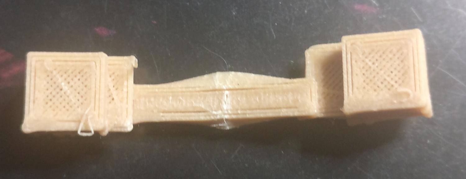

Killrob Inviato 25 Luglio 2021 Condividi Inviato 25 Luglio 2021 dalla faccia superiore dell temp tower io però vedo anche un altro problema, hai notato che si vede il layer sottostante? se ideamaker lo permette, aumenta a 0.44/ 0.48 lo spessore della linea, la fragilità è data anche da quello Cita Link al commento Condividi su altri siti Altre opzioni di condivisione...
dnasini Inviato 25 Luglio 2021 Autore Condividi Inviato 25 Luglio 2021 13 minutes ago, Killrob said: se ideamaker lo permette, aumenta a 0.44/ 0.48 lo spessore della linea, la fragilità è data anche da quello Questo e' il top layer di cui parli e nel profil odi stampa, l'extrusion width e' settata a 0.45mm Cita Link al commento Condividi su altri siti Altre opzioni di condivisione...
Killrob Inviato 25 Luglio 2021 Condividi Inviato 25 Luglio 2021 11 minuti fa, dnasini ha scritto: Questo e' il top layer di cui parli e nel profil odi stampa, l'extrusion width e' settata a 0.45mm ok ma non mi pare la rispetti, dovresti cambiare nozzle forse Cita Link al commento Condividi su altri siti Altre opzioni di condivisione...
