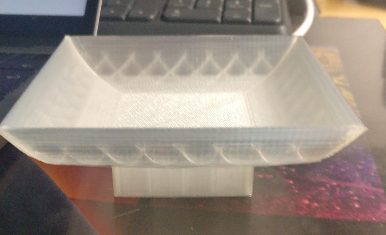

dnasini Inviato 26 Luglio 2021 Autore Inviato 26 Luglio 2021 Adesso mi e' passata l'incavolatura con il Sunlu wood, quindi magari gli do un'altra chance e ci riprovo con un po' piu' di calma.... per il momento ho tenuto tranquilla la moglie con il porta sapone trasparente....... 2 Cita

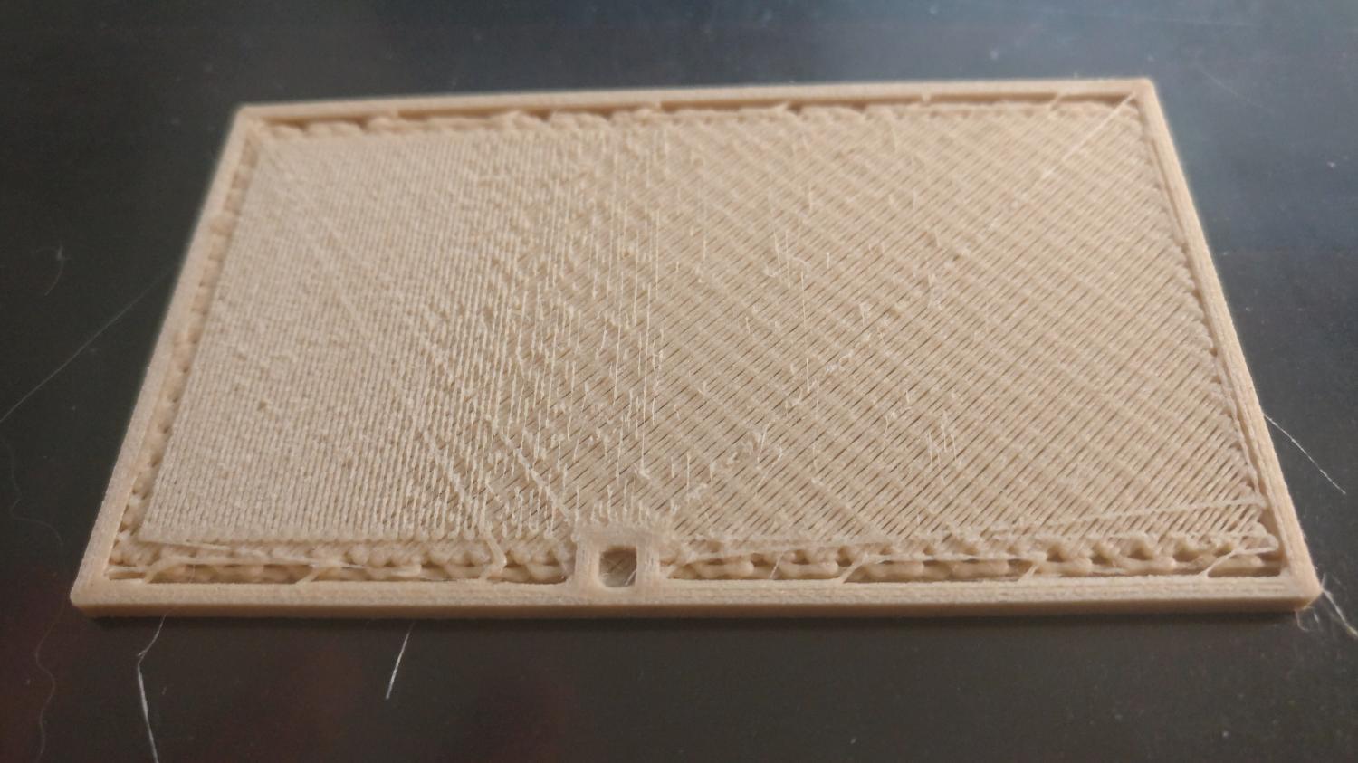

dnasini Inviato 27 Luglio 2021 Autore Inviato 27 Luglio 2021 Piccolo aggiornamento. Il sentimento sulla temperatura potrebbe essere giusto... ora il problema e' l'intasamento del nozzle quasi sistematico. Sto realizzando una scatola e sono gia' 4 volte che la ristampo perche' mi si intasa il nozzle sempre a questo punto Come si puo' notare dall'immagine, nello spostarsi da sinistra verso destra, la stampante comincia sottoestrudere fino a non estrudere piu' materiale. Per farla ricominciare a stampare, devo riscaldare il nozzle fino a 240C, ritrarre un po' di filamento a mano e spingerlo, sempre a mano fino, a farlo uscire. A questo punto, faccio spurgare il nozzle e poi posso riprendere la stampa. Leggendo in giro su come stampare i filamenti Wood, ho trovato un articolo interessante che li descrive come "soggetti a solidificare velocemente" quindi, per evitare gli intasamenti, suggeriscono di aumentare la velocita' di stampa. Io, oltre ad aumentare la velocita' di 10mm/s tutte le velocita', ho anche eliminato completamente la ventola ma nulla da fare, sono solo riuscito a posticipare il momento in cui si intasa il nozzle 😞 Vi riassumo qui di seguito le impostazioni fino ad ora testate Filamento Sunlu Wood Low Temp (dichiarato tra 170C-190C) Hotend 215C (provato tra le temp consigliate ma le stampe erano fragili e spesso si sfaldavano durante la stampa) Bed 50C Nozzle 0.4mm Layer height 0.2mm Shell 3 Extrusion width 0.45mm Ventola Filamento 0% Default speed 60mm/s In/Out shell speed 50mm/s 1o layer speed 30mm/s infill speed 60mm/s Vi viene qualche idea su cosa poter fare? Vorrei evitare di dover aumentare il diametro del nozzle solo per questo filamento Cita
