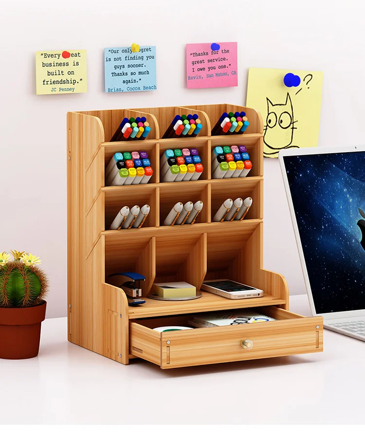

eaman Inviato 27 Luglio 2021 Condividi Inviato 27 Luglio 2021 Poi prova a dargli una finitura "da legno", macchiarlo o farci il venature in dry brushing. Oppure qualcosa di ignorante tipo questo: Cita Link al commento Condividi su altri siti Altre opzioni di condivisione...
dnasini Inviato 27 Luglio 2021 Autore Condividi Inviato 27 Luglio 2021 2 minutes ago, muffo said: Non è che hai un bel tappo dentro l'hot end??? Quando avevo I tuoi stessi sintomi usando materiali caricati aprivo e trovavo dentro la gola un bel cilindro di materiale carbonizzato. Se cosi' fosse, immagino che anche sostituendo il filamento, si dovrebbe intasare quasi subito. Nel mio caso si intasa ma solo con questo filamento. Nelle prime 4 prove, smetteva di estrudere sistematicament dopo 15/20 minuti. Modificando i parametri come sopra, ha stamapto per piu' di 40 minuti..... 2 minutes ago, eaman said: Poi prova a dargli una finitura "da legno", macchiarlo o farci il venature in dry brushing. Oppure qualcosa di ignorante tipo questo: @eaman bhe, questa e' un ottima idea... se mai riusciro' a stamparla sta c...o di scatola 😭 Cita Link al commento Condividi su altri siti Altre opzioni di condivisione...

muffo Inviato 27 Luglio 2021 Condividi Inviato 27 Luglio 2021 https://www2.hm.com/it_it/productpage.0765847001.html?ef_id=Cj0KCQjw3f6HBhDHARIsAD_i3D8CRtIQh41B0zrw4nHgbkAjoKGKELUslj0i7AgSPmRSkuGvBI-o2cwaAjk6EALw_wcB:G:s&s_kwcid=AL!850!3!411116068779!!!g!399180425755!&gclid=Cj0KCQjw3f6HBhDHARIsAD_i3D8CRtIQh41B0zrw4nHgbkAjoKGKELUslj0i7AgSPmRSkuGvBI-o2cwaAjk6EALw_wcB @dnasini 15 euro e alla tua signora non racconteremo mai la verità!! 3 Cita Link al commento Condividi su altri siti Altre opzioni di condivisione...
