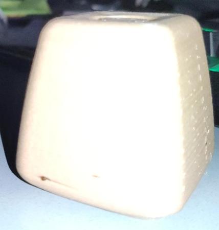

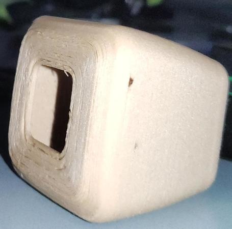

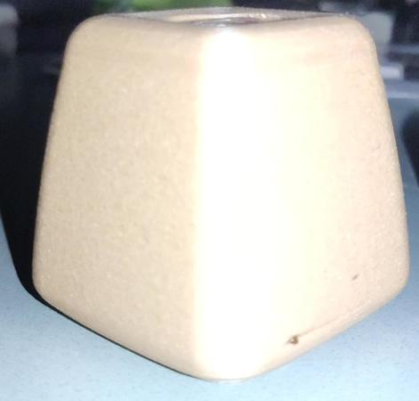

Pierjunk Inviato 3 Agosto 2021 Inviato 3 Agosto 2021 Buonasera, ho da pochissimo acquistato una geeetech a20 e, dato che dovevo creare un oggetto in legno dalla forma complessa, ho acquistato anche questo filamento. Poco fa ho finito di stampare un progetto che avevo elaborato per essere stampato su PLA trasparente e, modificando i parametri direttamente dalla stampante, è uscito un lavoro accettabile (secondo me). I settaggi sono: Speed: 90 Nozzle: 215 Bed: 70 Fan: 255 Flow: 145 i primi layer sono venuti male perché ho continuato a modificare i parametri fino a trovare la quadra del cerchio. Infill 100% concentrico. Se volete i settaggi di CURA ve li mando, così mi date qualche consiglio. Grazie Cita
Alessandro Boccafogli Inviato 4 Settembre 2021 Inviato 4 Settembre 2021 Stesso problema con il wood geetech, alza la temperatura usa come consigliato ugello da 0.6 e poi vai di carteggiatura, vedrai che ti darà soddisfazione IMG_1412.jp2 IMG_1415.jp2 IMG_11.jp2 IMG_1427.jp2 2 Cita

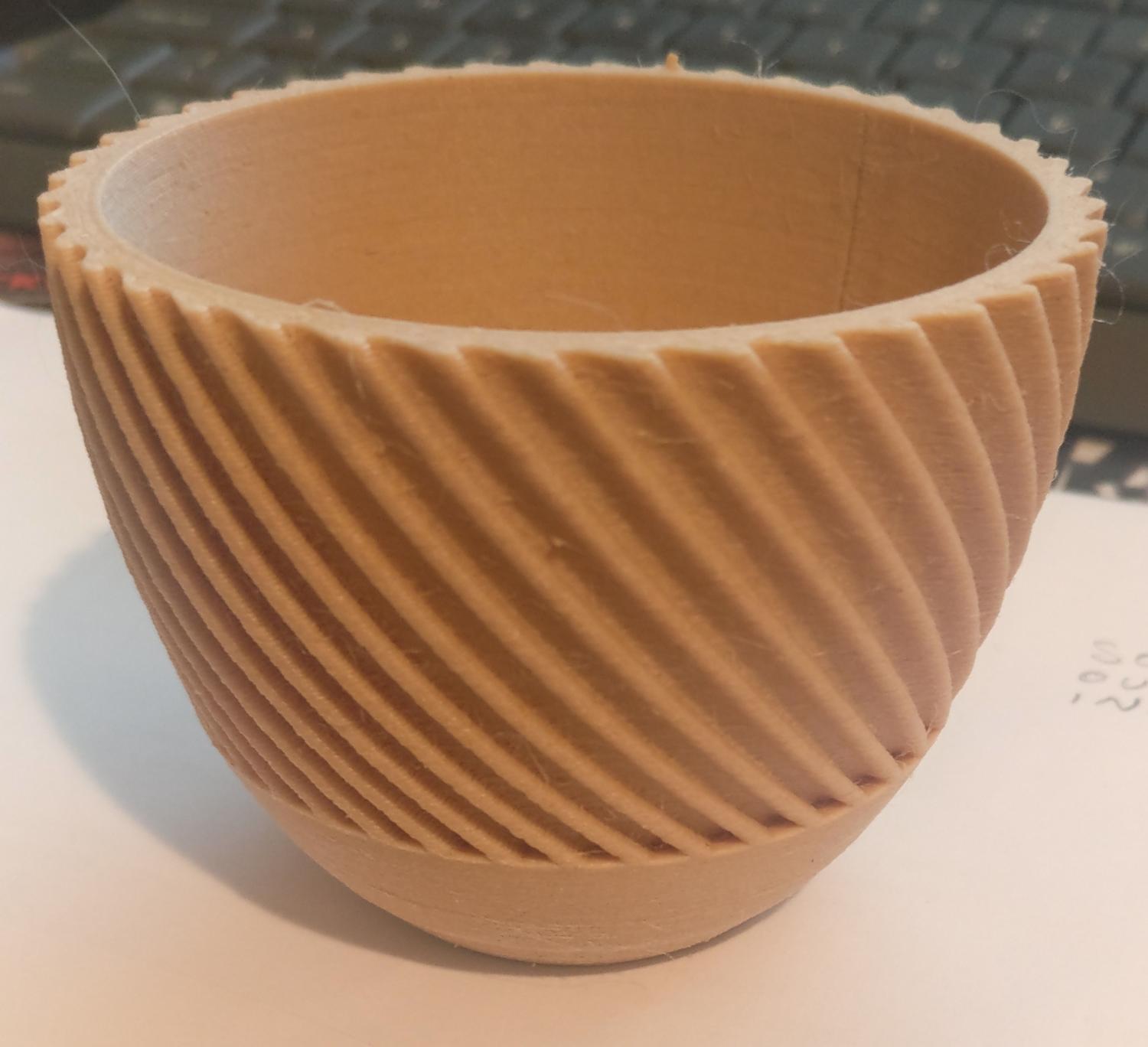

dnasini Inviato 19 Settembre 2021 Autore Inviato 19 Settembre 2021 Giusto per dovere di cronaca, dall'apertura di questa discussione ad oggi, ho apportato qualche modifica al mio Hotend anche in previsione di stampare la mia bobina seminuova di Wood (peste mi colga se la ricompero ancora... mi e' costata un rene ed un paio di rosari snocciolati 🤬) In dettaglio, ho sostituito la gola bore di serie con una bi-metal della trianglelab ed ho sostituito il nozzle da 0.4mm con uno 0.6mm. In questa configurazione, mi sono cimentato in un oggettino piuttosto lineare: un vaso come da foto allegata Siamo a circa 2 ore e 20 di stampa ed il risultato e' piu' che buono, qualche piccolo ritocco magari a temperatura e retrazione, ma nel complesso buono. Ora mi sto cimentando in qualche cosa di piu' complesso e mi auguro di potervela postare tra poco piu' di 3 ore.... 3 Cita
eaman Inviato 19 Settembre 2021 Inviato 19 Settembre 2021 @dnasi: Che dici, ci si riuscirebbe a stampare tipo un bassorilievo con quel filamento? L'idea sarebbe di utilizzare il PLA WOOD per fare i fregi di oggetti realmente in legno senza dover mettere su una fresa CNC (o farli a mano). Altra cosa: questo materiale com'e' come caratteristiche meccaniche? Si potrebbe usare ad esempio per realizzare incastri / joint / maniglie per piccoli mobili / scatole in legno? Complimenti per essere finalmente riuscito a domare il PLA WOOD, una grande vittoria contro un acerrimo nemico! 🥳 Cita
