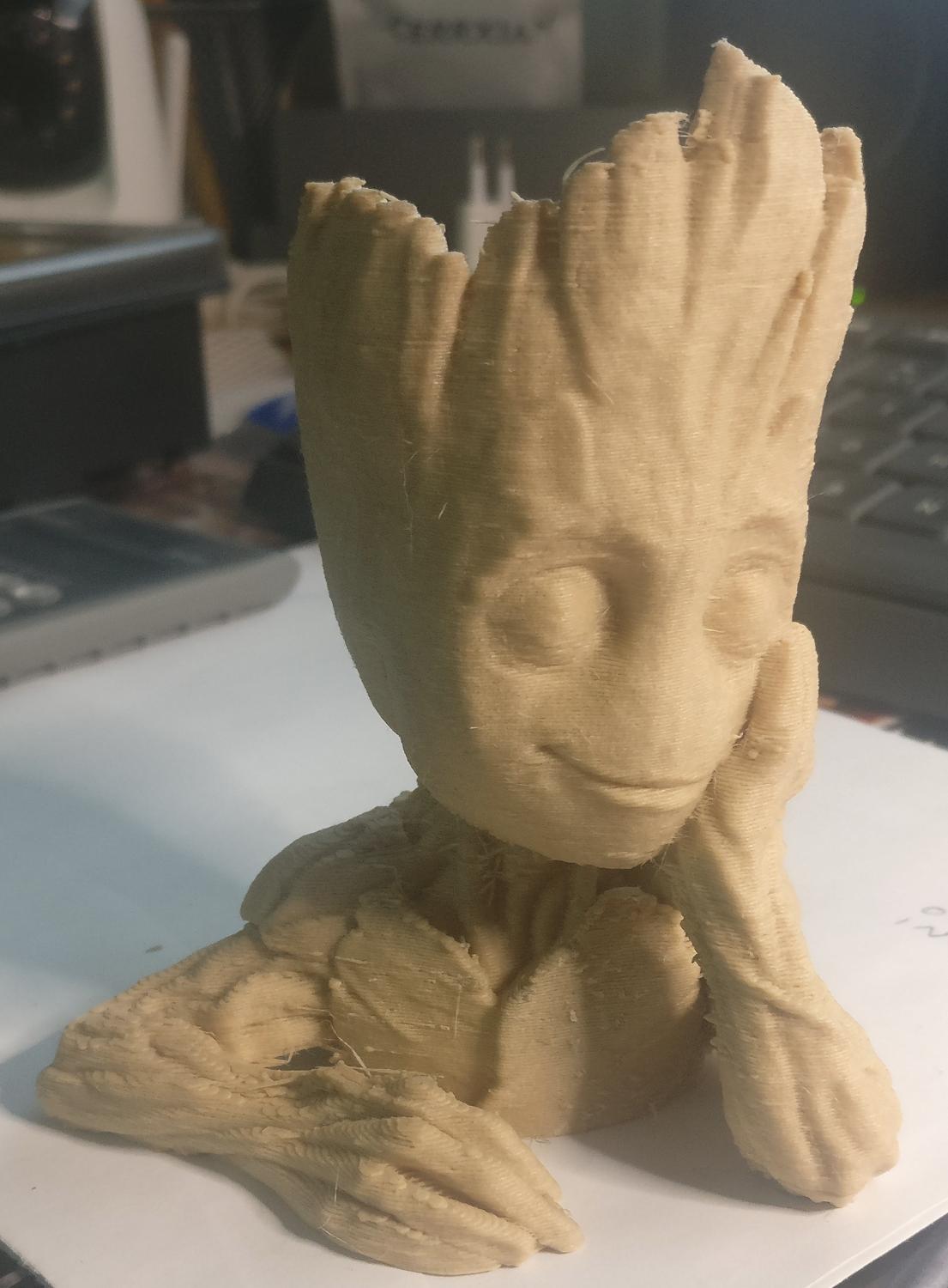

dnasini Inviato 19 Settembre 2021 Autore Inviato 19 Settembre 2021 Ho appena vinto la mia piccola sfida contro il filamento Wood 😄 Qui di seguito il mio piccolo trofeo ho ancora qualche rogna con lo stringing quindi mi riprometto di rifare temp tower e retraction test. ma ho gia' notato che, a differenza del PLA, i supporti sono una vera rogna da staccare 😞 @eaman l'idea del trattamento post produzione mi piace, anche perche' questa miniatura, vista finita dal sito dove l'ho scaricata, e' eccezionale. Per il momento, il mio obiettivo era riuscire a stampare sto maledetto filamento, passo successivo sara' il valorizzarlo 😉 4 Cita
muffo Inviato 19 Settembre 2021 Inviato 19 Settembre 2021 1 ora fa, dnasini ha scritto: Ho appena vinto la mia piccola sfida contro il filamento Wood 😄 Qui di seguito il mio piccolo trofeo ho ancora qualche rogna con lo stringing quindi mi riprometto di rifare temp tower e retraction test. ma ho gia' notato che, a differenza del PLA, i supporti sono una vera rogna da staccare 😞 @eaman l'idea del trattamento post produzione mi piace, anche perche' questa miniatura, vista finita dal sito dove l'ho scaricata, e' eccezionale. Per il momento, il mio obiettivo era riuscire a stampare sto maledetto filamento, passo successivo sara' il valorizzarlo 😉 Era ora!!!! Complimenti @dnasini!!chi l'ha dura la vince!! 2 1 Cita

dnasini Inviato 20 Settembre 2021 Autore Inviato 20 Settembre 2021 1 hour ago, il_cosmo said: non è che hai fatto come con i bicchieri da giardino?! no no... tutto "filamento" Wood del mio sacco questo 😄 per la retrazione io ho trovato di ogni e in tutta sincerita' nessun test che mi abbia al momento veramente soddisfatto. Io uso una retraction tower che impiega pero' 2h a terminare, il che mi sembra assurdo ma al momento e' il test che mi ha dato migliori risultati. parto dal basso con retrazione a 0.5mm fino ad arrivare all'ultimo livello a 5mm 3 Cita
