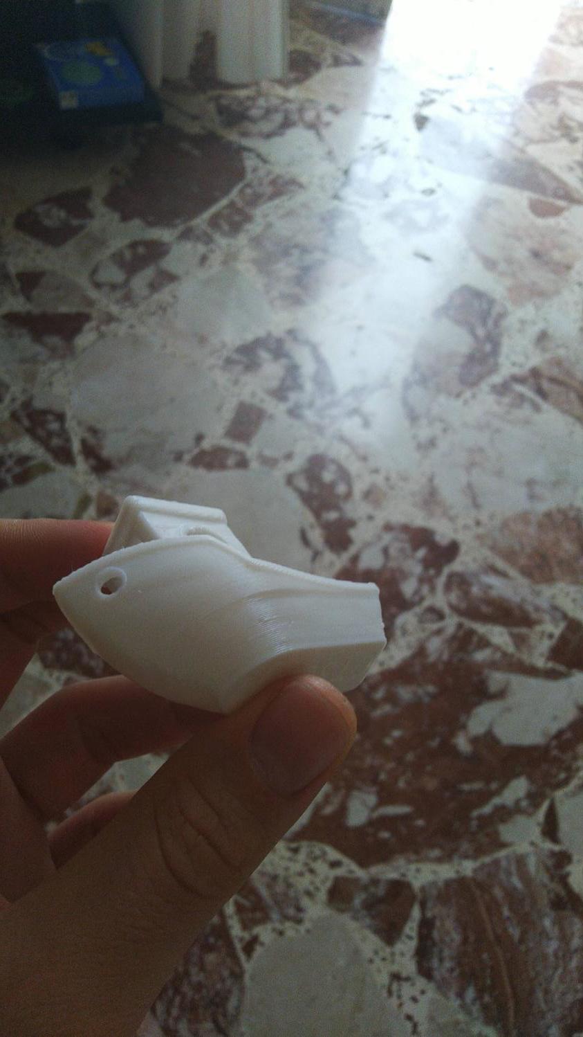

Ragazzi, ho dei problemi con le stampe della 3d benchy dalla mia Flying Bear Ghost 5 quali: sovra-estrusione, presunti solchi che si presentano ciclicamente nello stesso punto ad ogni tipo di barchetta identica stampata, per questo credo ci sia un problema nell'asse z.
Ogni tanto capita che il comignolo presenta una riga in linea al punto di partenza della stampa di quest'ultimo stesso. Vi invio le foto dei vari difetti:
1- c'è il bel solco di cui vi parlavo a metà scafo circa:

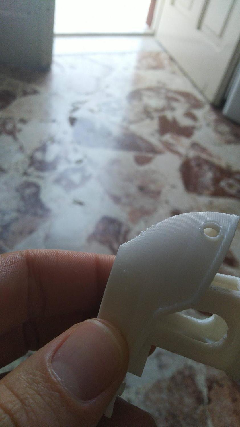

2-ci sono qui le classiche sbavature della sovra-estrusione proprio nell'angolo di punta dello scafo:

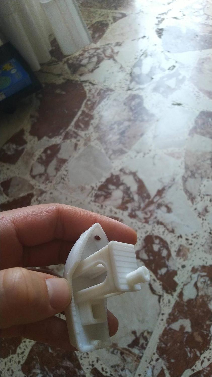

3-e la linea del comignolo che non so come fare in modo di migliorare la visuale e farla vedere, spero ci riusciate:

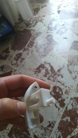

Scusa sai, ma prova a fare delle foto dell'oggetto ben illuminato su uno sfondo scuro e non del pavimento maculato della tua stanza con i riflessi di una finestra...

Ciao.... Partirei in ordine con le risposte.... In attesa che chi più in gamba d me (e qui ne trovi parecchi 😂) possa aiutarti io direi la mia avendo la fbg5.
Punto 1
nn direi che sia sulla asse Z il problema xchè nn hai una discontinuità sui lager ma uno spostamento laterale(così sembra dalla foto) quindi x/y in base a come l hai stampato sicuro che la stampa sia ben salda al piano in vetro?aderenza buona?le cinghie corrono lisce? Un goccino d olio sulle barre rettificate?(N.B. ho scritto un goccino)
punto 2
 Cubo eThin Wall test fatto? Nn ci hai detto se hai calibrato la stampante... Per sapere se sovraestrude devi sapere se le misure della stampa coincidono con ciò che esce dalla estrusore...
Punto 3
La riga sul comignolo mi sembra sia solo la cucitura dove ricominciano i vari layer...nello slycer dovresti trovare l impostazione x camuffarlo facendolo capitare in posti diversi... Ma nn c hai detto che slycer usi...

Ah dimenticavo d quotare eaman.... Le foto a contrato risultano molto meglio... foglio bianco x pezzi scuri....piano tavolo o scrivania scura x pezzi chiari....
