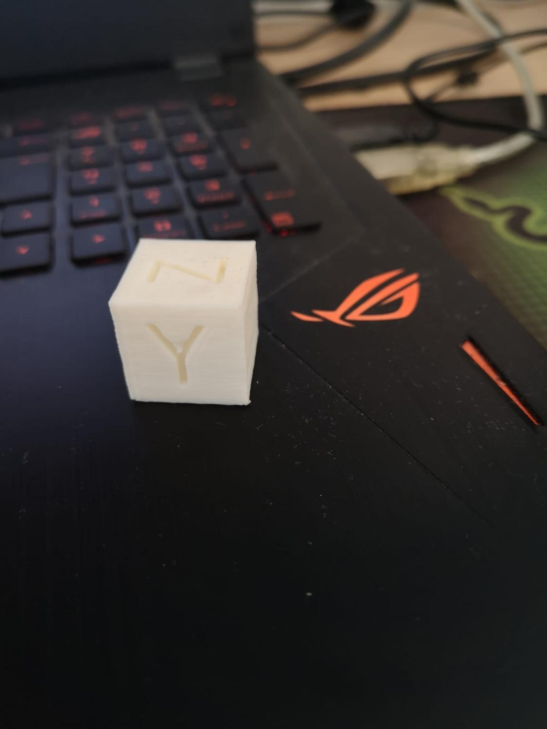

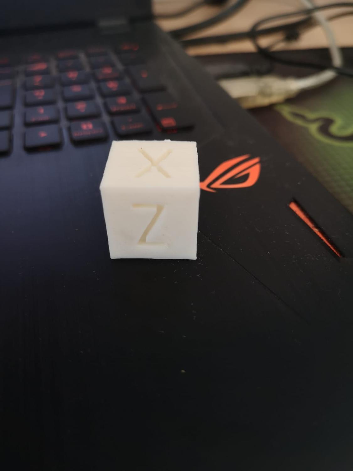

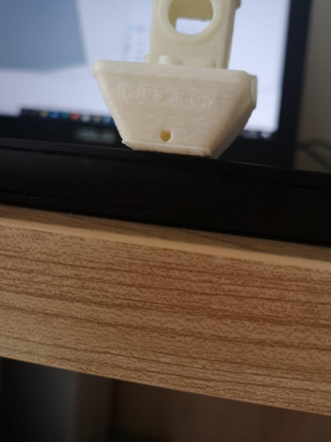

Buongiorno a tutti, grazie a tutti per i consigli sono riuscito a metterla in quadro ora vi giro le foto del cubetto mentre stampa la barchetta.
P.S.: per l'adesione al piatto mea culpa sono un asino, convito di aver ordinato una bobina di pla invece è una bobina di abs, quindi stampavo con i valori sbagliati... scusatemi quando è arrivata non ho nemmeno guardato cosa c'era scritto e sono rimasto nella mia convinzione.

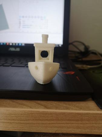

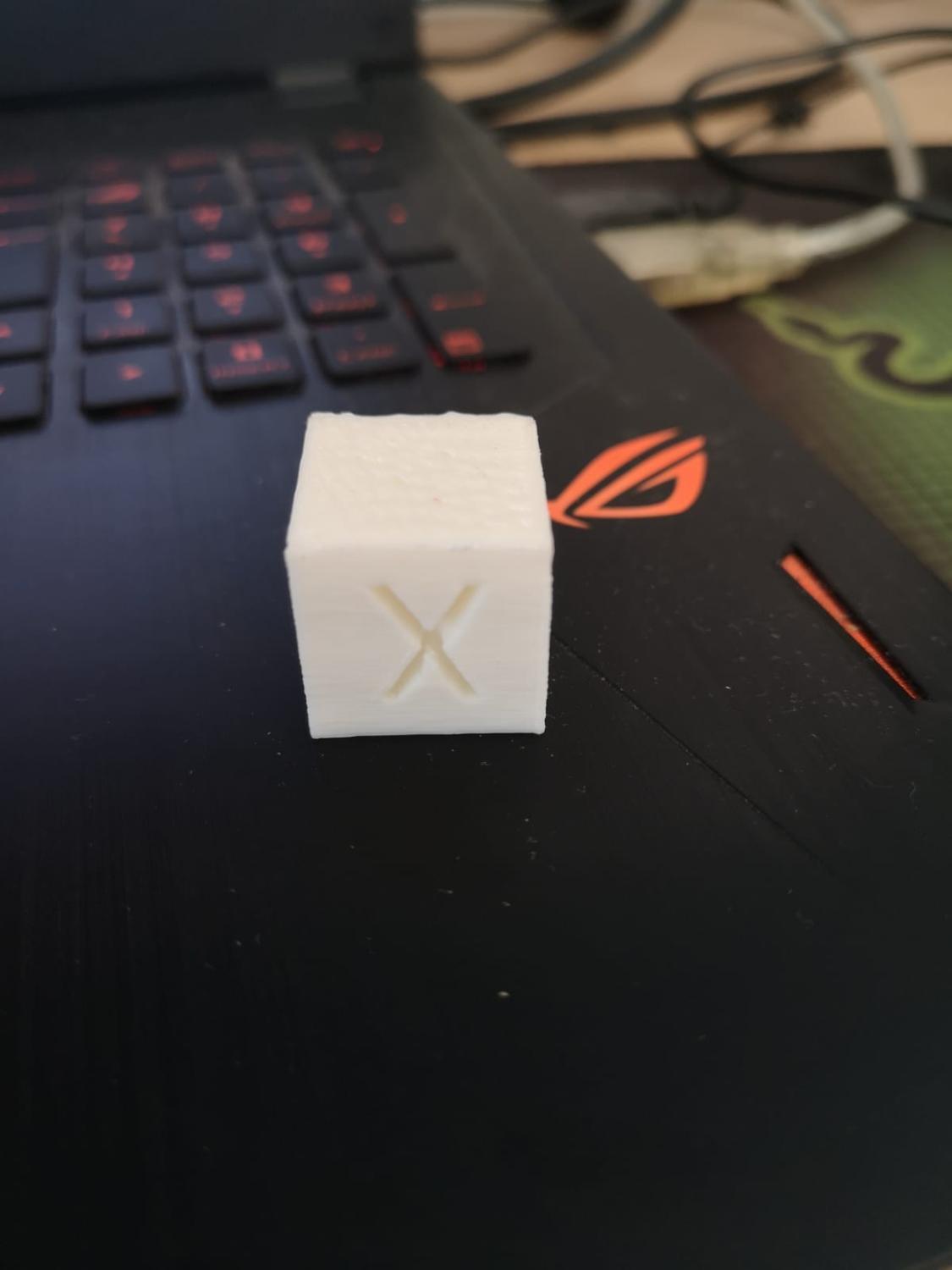

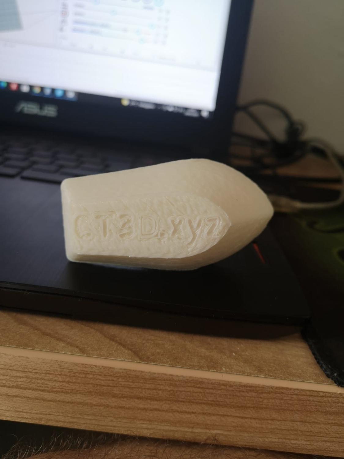

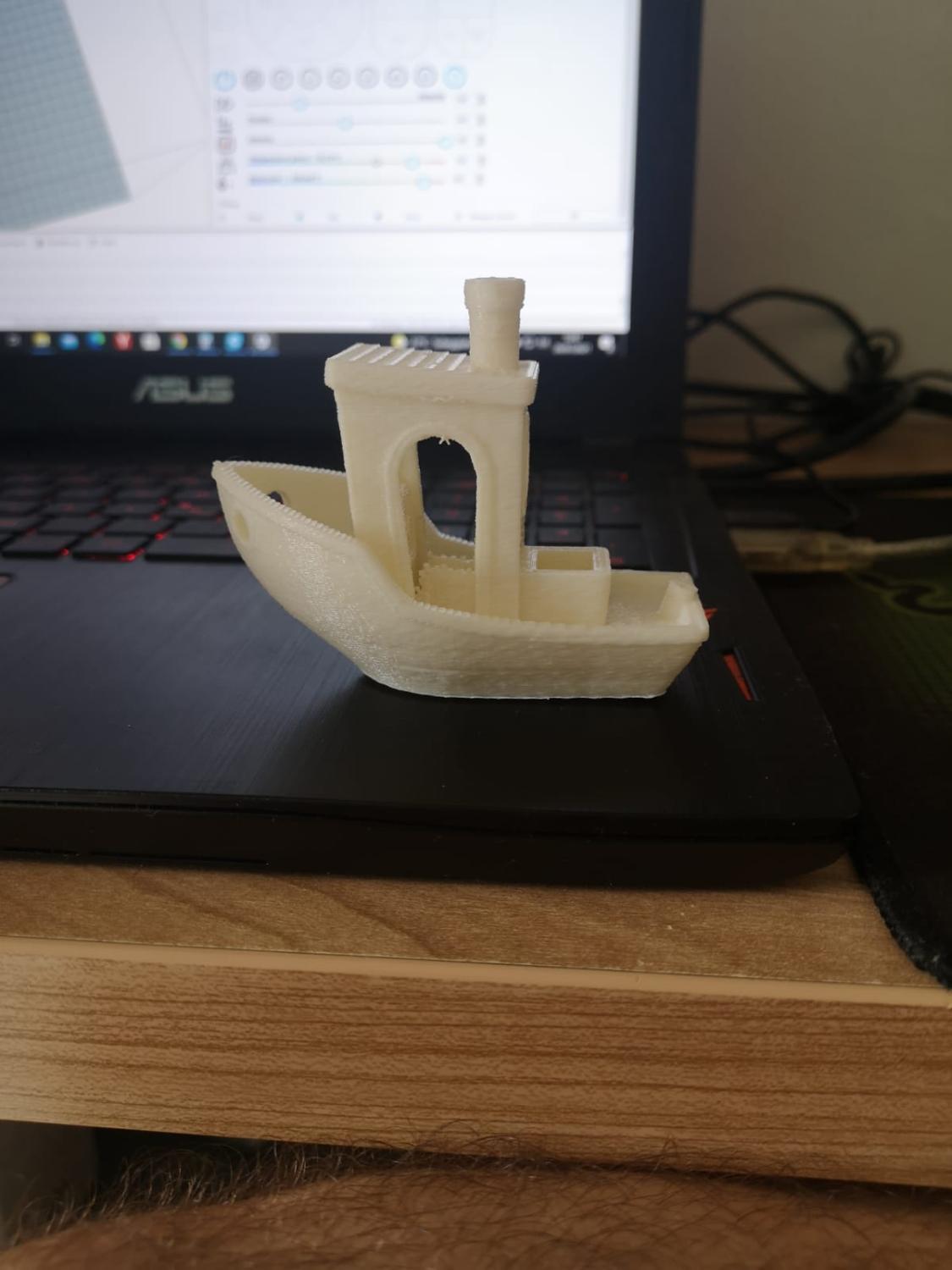

Buongiorno a tutti ragazzi, eccomi di nuovo qua a rompere le scatole, ho stampato la barchetta di prova, però le misure sono completamente sbagliate :
tetto : 33.00
diametro est camino: 10.00 interno : 3.45
Altezza bordo camino: 5.00
Lunghetta : 86.00
Larghezza: 44.50
Altezza totale: 69.60
Altezza al pozzo : 23.00
La scatola sul ponte misura 17.40 x 15.7 mm all'esterno e 11.00 x 9.70 mm all'interno. La profondità misura 13.00 mm
cuspide int : 5.00
finestra : 14.55 x 13
quale può essere il problema?
per di più ho provato a controllare la quantità di filo che estrude, faccio 5 prove senza cambiare parametri ed estrae 5 quantità diverse.
grazie
