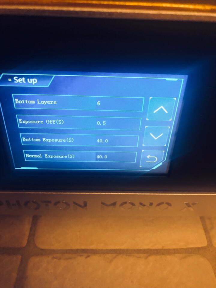

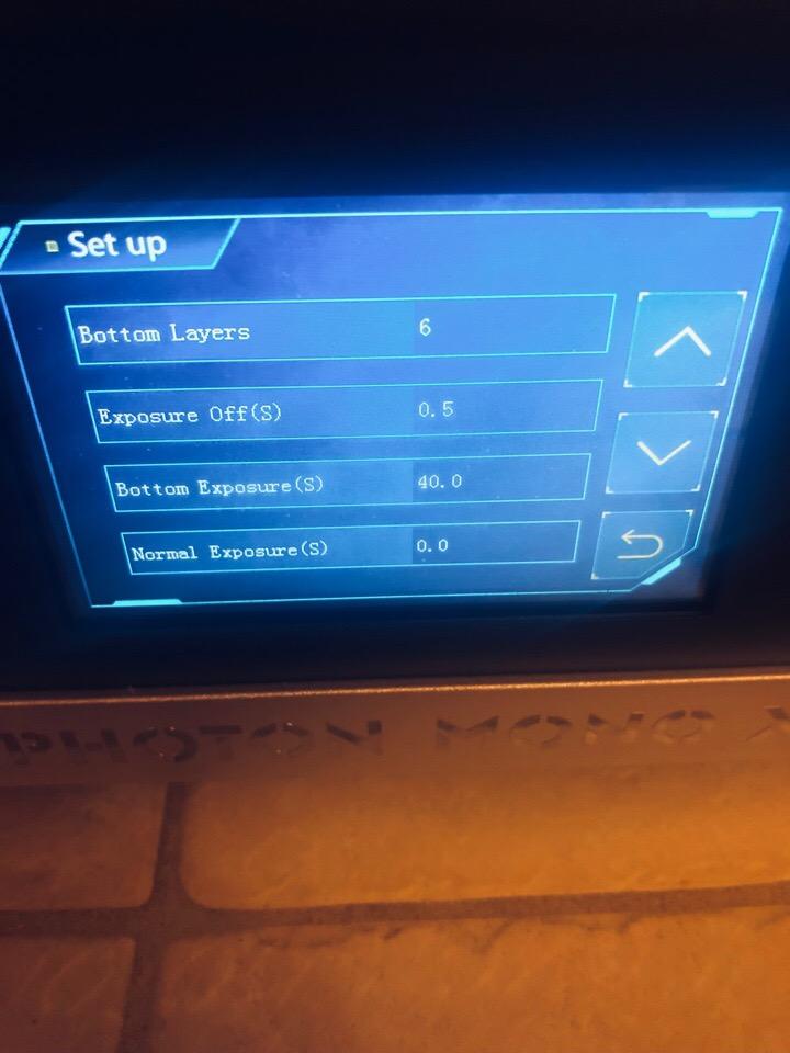

Talliaworks Inviato 26 Luglio 2021 Inviato 26 Luglio 2021 Buonasera, sono nuovo e devo ancora imparare ad usare la stampante... Ma dopo la stampa di prova, riuscitissima, ho dei problemi a stampare i miei files. Mi spiego: ho caricato i files nello slicer software, messi sulla pendrive e dato il via alla stampa. La stampa parte regolarmente con la creazione dei primi layers, poi la piastra inizia a salire senza crearne ulteriori. Ho notato che non emette più luce e che il dato Normal Exposure scende a zero. dove sbaglio? Cita

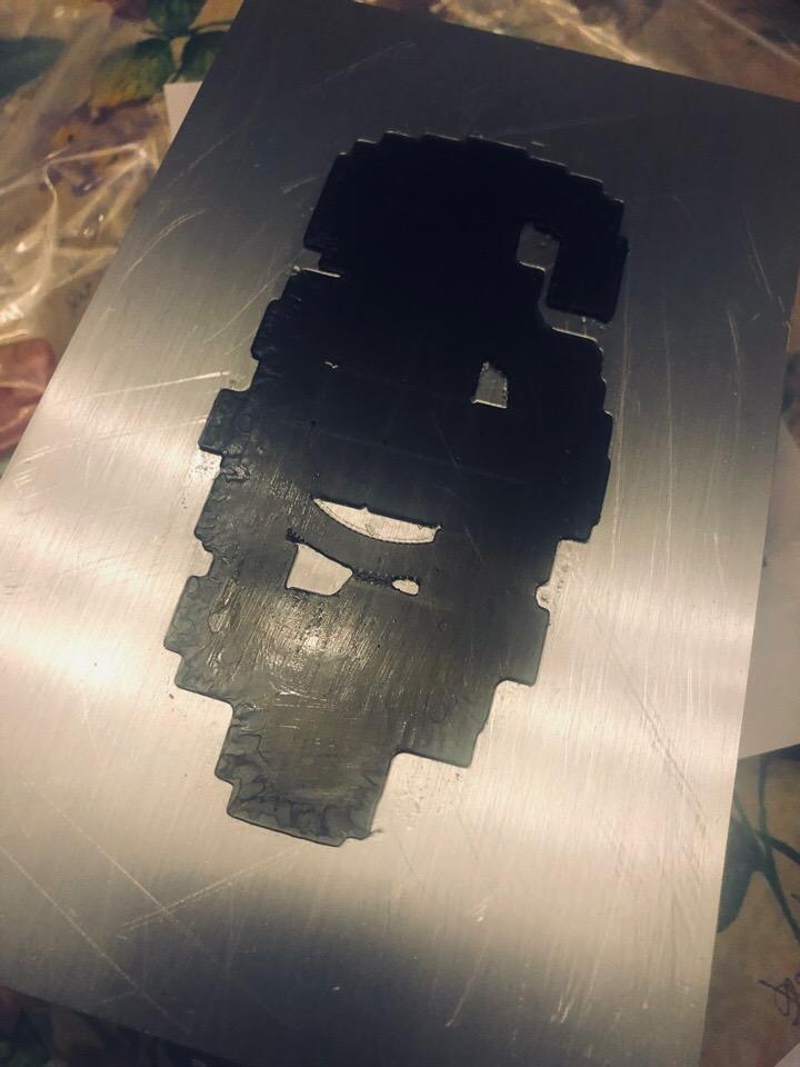

Talliaworks Inviato 27 Luglio 2021 Autore Inviato 27 Luglio 2021 Uso quello di Anycubic. Allego le foto del display dove si vede il cambio di esposizione ed il risultato finale. Cita
eaman Inviato 27 Luglio 2021 Inviato 27 Luglio 2021 Da qua' si direbbe che nello slicer devi impostare dei valori consoni per l'esposizione dei layer normali, quelli sucessivi ai primi layer. Dipende dalla stampante e dalla resina che usi, dicci quale e Fonzy te lo sapra' dire! 1 Cita
FoNzY Inviato 27 Luglio 2021 Inviato 27 Luglio 2021 4 ore fa, Talliaworks ha scritto: Allego le foto del display dove si vede il cambio di esposizione ed il risultato finale. non capisco come fa a passare da 40sec a 0.... comunque sia il valore di esposizione normale non è 40 secondi ma piu' intorno ad 1 secondo! in base alla resina i tempi variano tra 1 e 4 secondi che resina usi? Cita

Talliaworks Inviato 27 Luglio 2021 Autore Inviato 27 Luglio 2021 2 ore fa, FoNzY ha scritto: imposta esposizione normale a 1,5 sec off-time 1 sec il resto non toccarlo. stampa una cosa semplice tipo il cubo di calibrazione:https://www.thingiverse.com/thing:1278865 Niente da fare.. sempre il solito problema: stampa i primi layers poi la piastra inizia a salire, contando il numero dei layers, ma senza stamparli. Cita
FoNzY Inviato 27 Luglio 2021 Inviato 27 Luglio 2021 39 minuti fa, Talliaworks ha scritto: Niente da fare.. sempre il solito problema: stampa i primi layers poi la piastra inizia a salire, contando il numero dei layers, ma senza stamparli. sicuro di aver calibrato bene il punto 0? se togli la vasca e anche la piastra (magari porti esposizione primo layer ad 1sec per questo test) e mandi la stampa lo schermo si illumina per tutti i layers o dopo X layer smette veramente? tanto per essere sicuri sul fatto dei layer a 0 esposizone Cita
Talliaworks Inviato 27 Luglio 2021 Autore Inviato 27 Luglio 2021 3 ore fa, FoNzY ha scritto: sicuro di aver calibrato bene il punto 0? se togli la vasca e anche la piastra (magari porti esposizione primo layer ad 1sec per questo test) e mandi la stampa lo schermo si illumina per tutti i layers o dopo X layer smette veramente? tanto per essere sicuri sul fatto dei layer a 0 esposizone Fatto il test, dopo 15 layers fatti correttamente inizia a diventare quasi stroboscopica Cita
