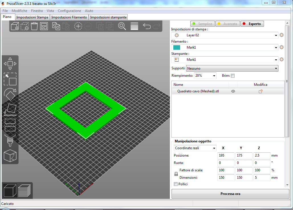

thedragonflyer Inviato 3 Agosto 2021 Autore Condividi Inviato 3 Agosto 2021 4 minuti fa, Truck64 ha scritto: Come ti hanno detto è un problema comune, ma può dipendere anche da come generi l'stl. Siccome è fatto di facce piane i fori più sono piccoli più tende a stringerli. 2 decimi sul diametro dei fori è una cosa normale, una passata con una punta è hai risolto. Rigurdo all'oggetto di calibrazione dimensionale mi associo all'ottimo suggerimento di @muffo e @Bananafell3r : se usi un cubo stampato come campione almeno che sia il 50..60% della corsa totale degli assi. ok. allora stampo un 150 x 150, riempimento al 20 e 4 layer su tutti i lati. potrebbe andare? Cita Link al commento Condividi su altri siti Altre opzioni di condivisione...
muffo Inviato 3 Agosto 2021 Condividi Inviato 3 Agosto 2021 Fallo vuoto e senza faccia superiore,così risparmi materiale. 150x150 ok, altezza ti bastano 20 o 30 mm Cita Link al commento Condividi su altri siti Altre opzioni di condivisione...
Truck64 Inviato 3 Agosto 2021 Condividi Inviato 3 Agosto 2021 1 ora fa, thedragonflyer ha scritto: ok. allora stampo un 150 x 150, riempimento al 20 e 4 layer su tutti i lati. potrebbe andare? Se vuoi ma anche se lo fai senza riempimento ne faccia superiore e con 2 perimetri è uguale. E bastano 5mm di altezza, che come verifica dimensionale è più che sufficente. Se hai voglia di sbatterti puoi stampare quello che ho allegato, che ha un buco da 100x100 in mezzo cos'ì verifichi sia le dimensioni estrene, sia quelle interne Quadrato cavo (Meshed).stl 1 Cita Link al commento Condividi su altri siti Altre opzioni di condivisione...
thedragonflyer Inviato 3 Agosto 2021 Autore Condividi Inviato 3 Agosto 2021 1 ora fa, Truck64 ha scritto: Se vuoi ma anche se lo fai senza riempimento ne faccia superiore e con 2 perimetri è uguale. E bastano 5mm di altezza, che come verifica dimensionale è più che sufficente. Se hai voglia di sbatterti puoi stampare quello che ho allegato, che ha un buco da 100x100 in mezzo cos'ì verifichi sia le dimensioni estrene, sia quelle interne Quadrato cavo (Meshed).stl 1 kB · 0 download gentilissimo 🙂 Cita Link al commento Condividi su altri siti Altre opzioni di condivisione...
eaman Inviato 3 Agosto 2021 Condividi Inviato 3 Agosto 2021 2 ore fa, thedragonflyer ha scritto: ok. allora stampo un 150 x 150, riempimento al 20 e 4 layer su tutti i lati. potrebbe andare? Tu cosa vuoi controllare? 1) che le misure di X/Y siano corrette? Basta che fai una striscia verticale e una orizzontale della misura massima 2) che ci sia una sovraestrusione sulla misura precedente? e' il cubo, e comunque anche qua' e' normale che ci sia un minimo di sovra estrusione nei bordi esterni dato che sono compressi in verticale ma non hanno un limite esterno Cita Link al commento Condividi su altri siti Altre opzioni di condivisione...
thedragonflyer Inviato 3 Agosto 2021 Autore Condividi Inviato 3 Agosto 2021 8 minuti fa, eaman ha scritto: Tu cosa vuoi controllare? 1) che le misure di X/Y siano corrette? Basta che fai una striscia verticale e una orizzontale della misura massima 2) che ci sia una sovraestrusione sulla misura precedente? e' il cubo, e comunque anche qua' e' normale che ci sia un minimo di sovra estrusione nei bordi esterni dato che sono compressi in verticale ma non hanno un limite esterno le misure esterne le ho risolte. Ma ho problemi con le misure dei fori all'interno del pezzo. Ma sembra che una tolleranza sia normale Cita Link al commento Condividi su altri siti Altre opzioni di condivisione...
eaman Inviato 3 Agosto 2021 Condividi Inviato 3 Agosto 2021 Adesso, thedragonflyer ha scritto: le misure esterne le ho risolte. Ma ho problemi con le misure dei fori all'interno del pezzo. Ma sembra che una tolleranza sia normale Si ma ti e' gia' stato detto: e' inevitabile, e' come voler fare gli angoli ad angolo retto con una fresa: non si puo' fare. Devi sono compensare e lo slicer dovrebbe avere un parametro per i buchi come un taglio / fresa ha il KERF. La questione diventa semplice se te fai SOLO stampa 3D: mentre li fai li lasci piu' grandi, contando che se son viti manco ne vale la pena perche' tanto vanno maschiate. Se invece fai anche taglio o simile allora bisognerebbe farlo nel CAM, che non c'e', allora si mette un parametro in Fusion cosi' lo puoi mettere a zero al volo. Cita Link al commento Condividi su altri siti Altre opzioni di condivisione...
thedragonflyer Inviato 3 Agosto 2021 Autore Condividi Inviato 3 Agosto 2021 3 ore fa, Truck64 ha scritto: Se vuoi ma anche se lo fai senza riempimento ne faccia superiore e con 2 perimetri è uguale. E bastano 5mm di altezza, che come verifica dimensionale è più che sufficente. Se hai voglia di sbatterti puoi stampare quello che ho allegato, che ha un buco da 100x100 in mezzo cos'ì verifichi sia le dimensioni estrene, sia quelle interne Quadrato cavo (Meshed).stl 1 kB · 1 download fatto. corretti gli step x e y da 80 a 80.2 Cita Link al commento Condividi su altri siti Altre opzioni di condivisione...
