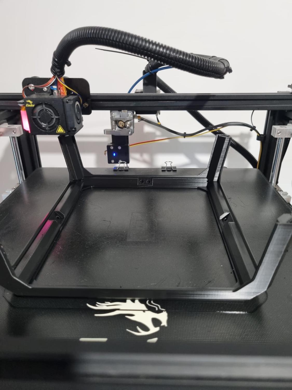

muffo Inviato 15 Settembre 2021 Condividi Inviato 15 Settembre 2021 Petg in fase di stampa, merito del microclima friulano! 2 Cita Link al commento Condividi su altri siti Altre opzioni di condivisione...
Killrob Inviato 15 Settembre 2021 Condividi Inviato 15 Settembre 2021 38 minuti fa, muffo ha scritto: Petg in fase di stampa, merito del microclima friulano! Ti stai facendo un tavolo da giardino? 1 2 Cita Link al commento Condividi su altri siti Altre opzioni di condivisione...
