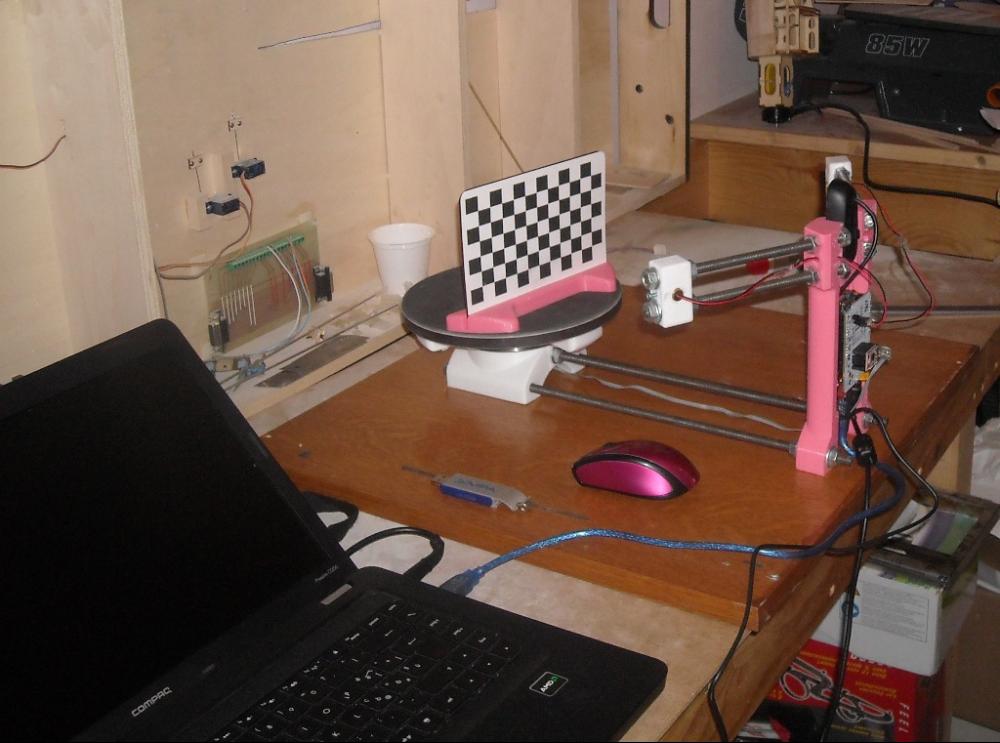

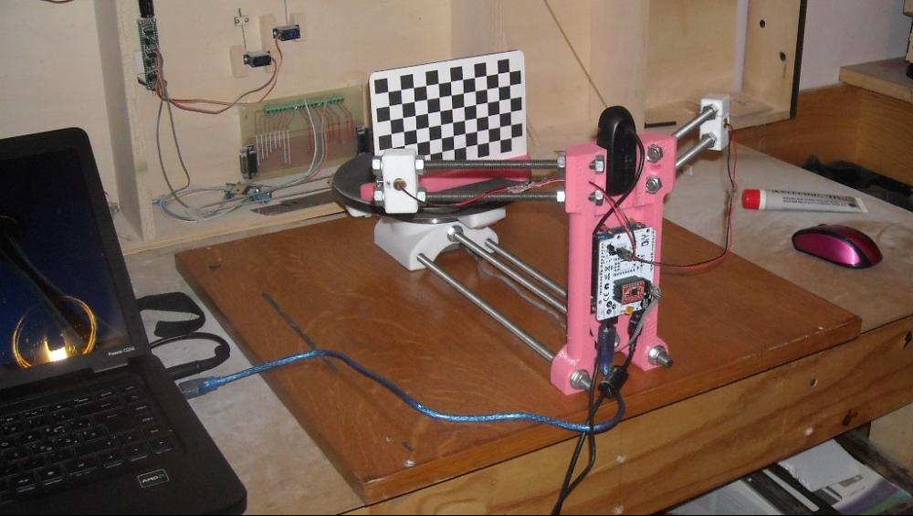

io sono arrivato fino a qui. mentre stampavo il mio ciclop in tutù rosa (il filamento rosa era quello free arrivato con la stampante) mi è caduto il rotolo del filamento e il poveretto si è trovato finito a metà. dal momento che i pezzi stanno su lo stesso lo ho montato con questo bel look "naked".  finito di montare e primo giro di prova. il driver per la porta com virtuale in bundle con horus non funziona con le arduine cinesi. bisogna scaricare un driver che si chiama ch340 o qualcosa del genere ceno e vi dico. horus è ben fatto e la calibrazione step by step sembra semplice. i messaggi di errore sono sufficientemente chiari. io ho: messo i laserini a random e dovrò addrizzarli un po'. non avevo metacrilato e il supporto del pannello lo ho fatto in compensato da 3 mm. il pattern è stampato su foglio A4 qualsiasi e poi impiccicato con colla da ufficio. al posto dell'epdm ho usato un mouse pad dalla parte spugnosa appiccicandolo con il biadesivo. Prima di cena mi diceva di controllare i laser ed il senso di rotazione. sono già abbastanza soddisfatto di non aver assistito a sfumazzate strane o silenzi imbarazzanti. il pupo si muove gira e si accendono le lucine. preso da voglia di migliorie ho ordinato dei laser dotati di mini ottica e ghiera di messa a fuoco....
