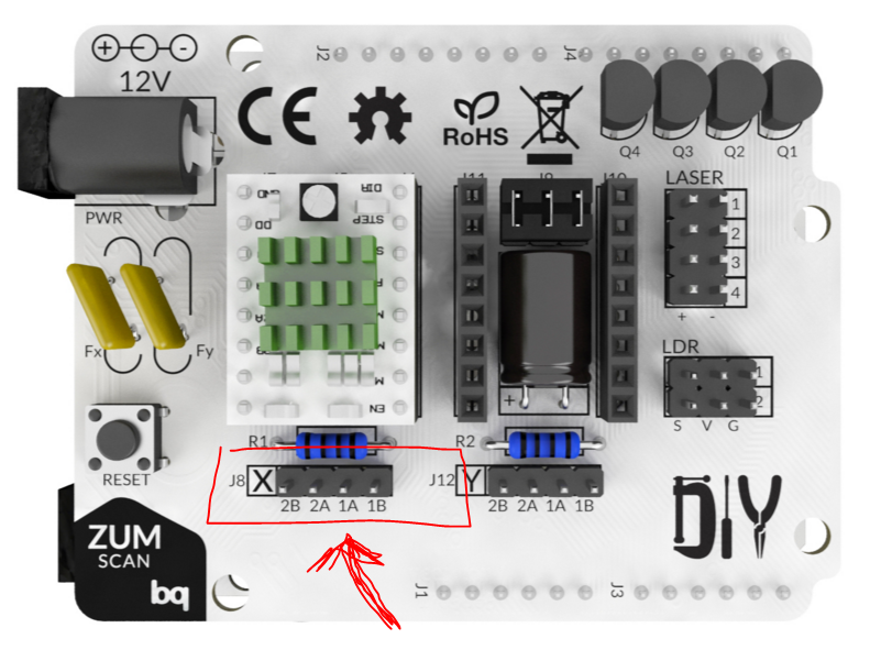

altro problema..il motore è incandescente...
come hai collegato il motore? fa rumore quando gira?

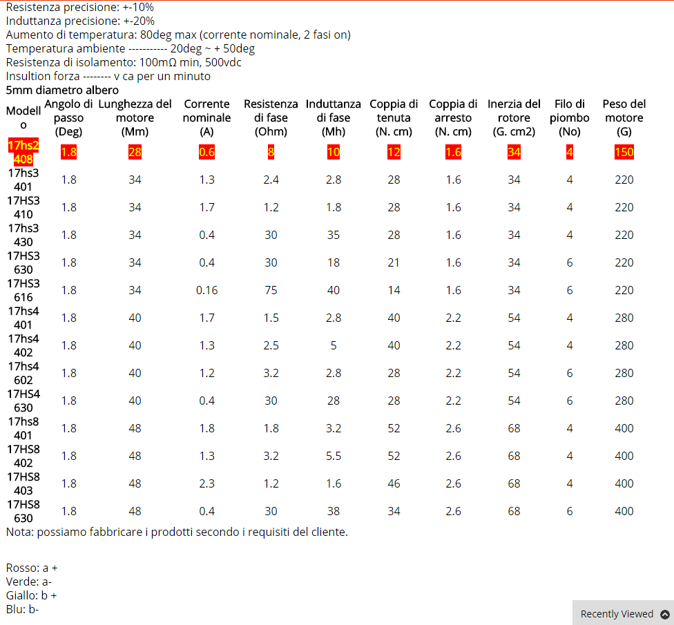

il mio nema è questo nella foto, evidenziato in rosso
questo il pinout
Rosso: a +
Verde: a-
Giallo: b +
Blu: b-
come li colleghi alla zumscan?

cybergianni usi un motore NEMA 17 ? quale modello?
io ho comprato su aliexpress una board zum scan clone e motor stepper...anche se ho notato che nel sito BQ compare una scheda zumscan più evoluta che integra le funzionalità di arduino e monta già una scheda BT...forse per questioni di spazio ma soprattutto di business...
il motore gira però riscalda in modo pazzesco...come hai collegato i 4 fili del nema? giusto per curiosità

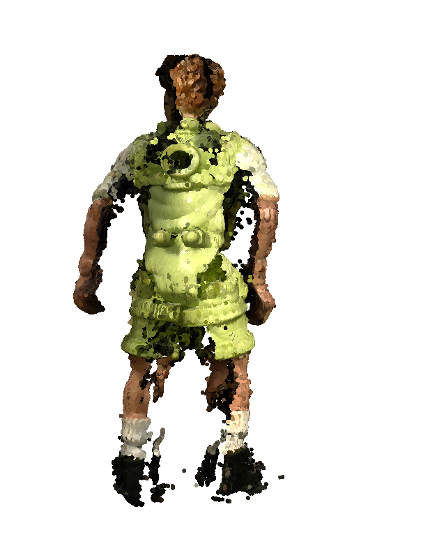

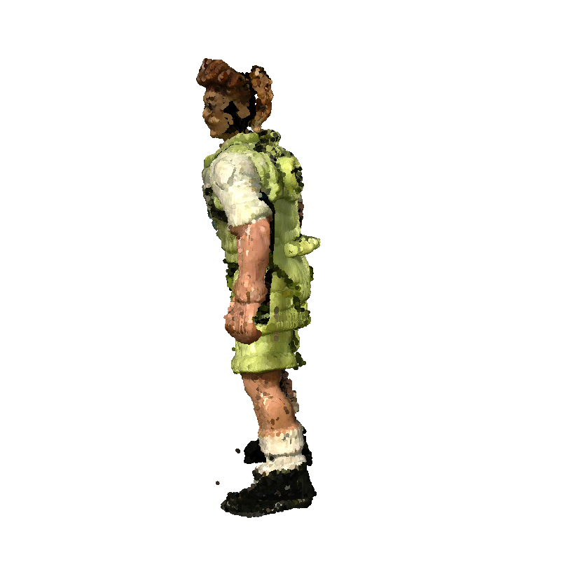

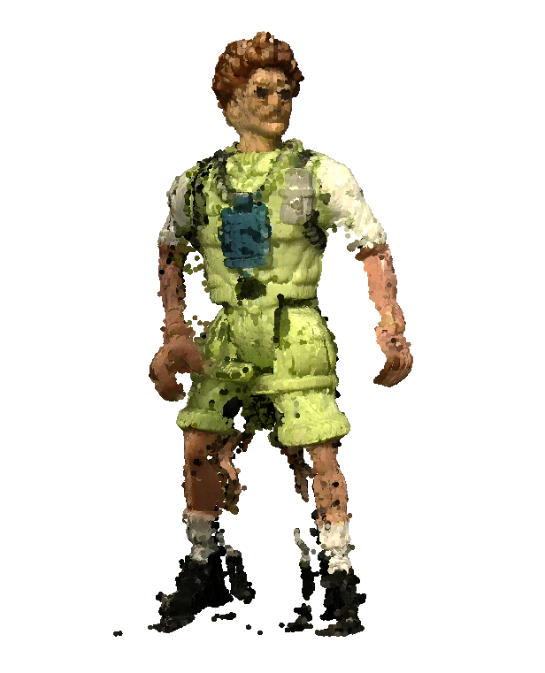

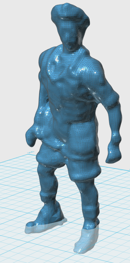

posto un paio di foto di una scansione multicromatica di un vecchio figurino di circa 8 cm eseguita con m&F ce anche del nero(scarponi) inpolverati con borotalco.
così come si vede nelle foto é come risulta dopo la scansione senza eseguire ritocchi, per ottenere un modello stampabile fai conto che con oggetti come questo devi eseguire circa 3 scansioni complete dopodiche unificarle in un unico modello, togliere punti indesiderati  e chiudere eventuali buchi nella mesh esportata
come ultima foto allego la mesh generata dopo le 3 scansioni senza eseguire modifiche (cosa che quando avro tempo farò)
