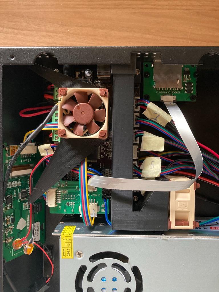

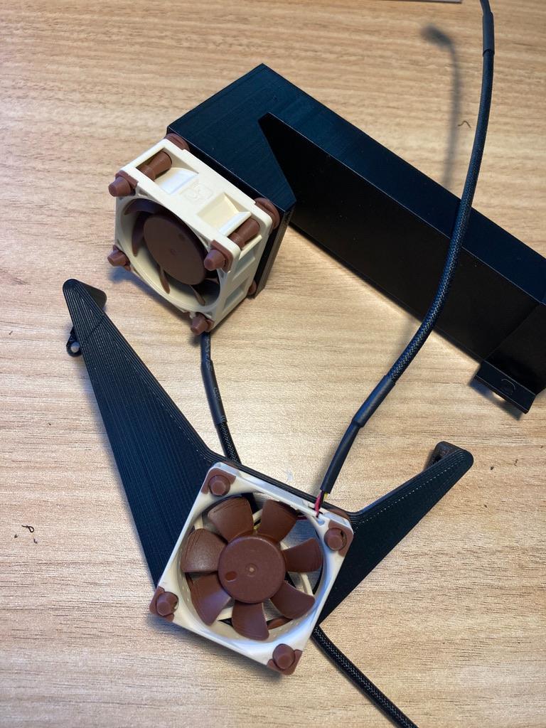

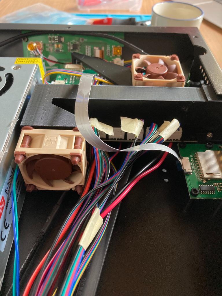

Aggiungere ventole direttamente collegate all'alimentatore
Alla fine ho optato per il collegamento al l'alimentatore di una delle 2 ventole.
In ogni caso si poteva fare anche dal pin del fan con le 2 ventole collegate da quel che ho capito.

Il 28/7/2021 at 22:12, AndreaG85 ha scritto:
Chiedo perchè la ventola sarebbe una ventolina da PC come quelle comandate dalla scheda elettronica, quindi con amperaggi di massimo 0.21A.
Lo facessi, avrei problemi? Potrebbe saltare qualcosa?
La corrente assorbita dalla ventola non è mai un problema nei riguardi dell'alimentatore (se pari voltaggio) ma potrebbe esserlo se è pilotata da un transistor anche con duty cycle variabile. (Si accende e si spegne ad onda quadra con il tempo di accensione e tempo di spegnimento che possono variare).
In questo caso andrebbe controllato il transistor che la pilota, la corrente massima assorbita dal transistor lo si ricava dai datasheet.
In questi casi si può optare per collegare al positivo il filo rosso della ventola, il negativo (nero) della ventola al collettore di un nuovo transistor. L'emettitore del transistor a massa mentre la base, tramite una resistenza in serie nel punto di pilotaggio dove esce l'onda quadra che pilota il primo transistor.
