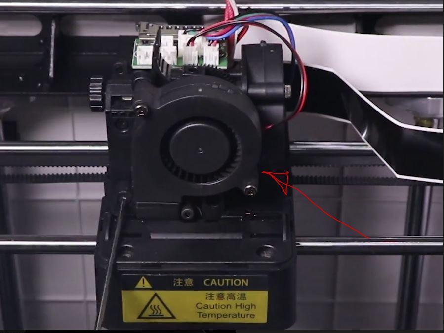

deddy Inviato 29 Luglio 2021 Inviato 29 Luglio 2021 Buongiorno da qualche giorno non riesco più a stampare con la mia anycubic 4max pro cosa che prima procedeva senza intoppi da 2 anni inizialmente pensavo fosse un problema di hotend perché la testa non arrivava più a temperatura si fermava a 150 gradi e non raggiungeva piu i 195 (neanche durante il preriscaldamento per cambiare il filo) ho sostituito l'hotend con uno nuovo ma il problema persiste. ho controllato la tensione che arriva al riscaldatore è corretta 12 v ho notato che staccando completamente (i fili) della ventola superiore quella che raffredda hot end non quella del filo la temperatura saliva e si riesce a stampare, arrivati però al quinto o sesto livello l'uscita del filo si interrompe (credo perché parte la ventola di raffreddamento del filo) fermando da CURA il raffreddamento con le ventole la stampa procede da cosa può dipendere questo problema prima stampavo tranquillamente con le ventole inserite. rischio di bruciare tutto se le ventole le lascio staccate? Cita

Salvogi Inviato 30 Luglio 2021 Inviato 30 Luglio 2021 1 ora fa, deddy ha scritto: Grazie delle info il problema e che se lascio la ventola attaccata la temperatura non sale si ferma a 150 gradi quindi la stampa non parte e non riesco a capire perché una volta non avevo questo problema di raffreddamento eccessivo che si possa essere rotta la ventola che magari parte a bomba invece di raffreddare piano? le ventole solitamente hanno dei sensori o vengono comandate dalla scheda della stampante? Normalmente le ventole vengono comandate dalla scheda madre (non sempre, alcune volte quella che raffredda la gola è collegata direttamente all'alimentatore e sta sempre accesa). I sensori (di temperatura) sono collegati alla scheda madre, ad esempio la ventola che raffredda la gola normalmente viene accesa (dalla scheda madre) quando il nozzle supera 50°C. Mentre la ventola che soffia sulla stampa è comandata tramite comandi presenti nel file GCODE, ad esempio M106 accende la ventola ed M107 spegne la ventola. Prima di fare altro, verifica che la ventola che soffia sul pezzo non sia orientata sull'heatblock e fai un PID autotune https://www.google.com/search?q=PID+autotune Se il PID autotune non funziona, potrai provare a sostituire cartuccia riscaldante e sensore di temperatura. Cita
deddy Inviato 30 Luglio 2021 Autore Inviato 30 Luglio 2021 La ringrazio consiglio la ventola credo sia giusta perché non è possibile montarla al rovescio come può vedere dalla foto non si può montare al contrario. eseguirò al più presto il test sul PID grazie anche della guida. il problema mi si presenta anche quando devo caricare il filo la prima volta non riesco a caricarlo perché la temperatura non sale a 230 come impostazione di default della macchina se stacco la ventola allora riesco a caricare il filo 20 ore fa, incisore ha scritto: Hai cambiato solo l'Hotend, o anche il riscaldatore e il sensore di temperatura? La sensazione è che arrivino riferimenti errati alla scheda che quindi si comporta di conseguenza. ho cambiato tutto il gruppo riscaldatore più sensore di temperatura ho controllato anche con il tester che arrivi la giusta tensione al riscaldatore e fa 12.2 v stabili se provo a riscaldare tutto tenendolo in mano (ovviamente con una pinza) arriva velocemente a 230 se lo monto sulla testa con ventole e tutto collegate si ferma a 150 quindi credo sia colpa della ventola che parte a 50 gradi ma subito a bomba Cita
