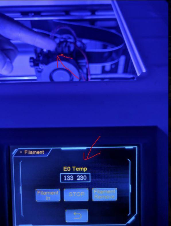

si l hotend entra solo in una direzione c'è una sola vite che fa serraggio sulla testa  non può stare ne più alto ne più basso la la cartuccia di riscaldamento nel blocchetto è inserita e fissata con il grano di fissaggio idem per la sonda della temperatura, difatti se lo tengo smontato o se lancio il preriscaldamento con la ventola staccata va a temperatura senza problemi. Il problema e non avevo mai fatto caso se prima la ventola partiva a bomba o se partiva lentamente.
La ventola dell' hot end va sempre a bomba......so che ora verrò lapidato (probabilmente da @Killrob) ma prova a mettere della pasta termica dentro la sede del riscaldatore e vedi che succede....
Seconda prova fai un paio di giri di nastro kapton sul blocco riscaldante dove viene alloggiato il riscaldatore.
Se poi le cose migliorano abbiamo qualche info in più su cui lavorare.

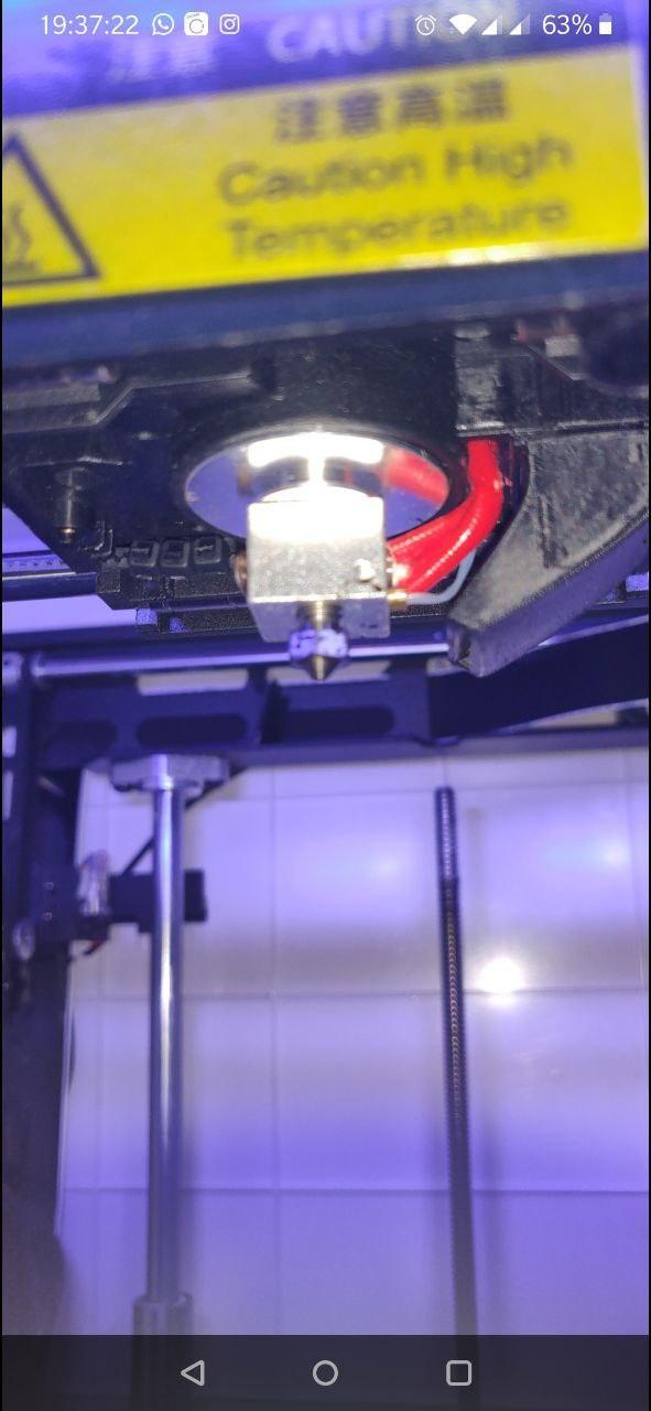

Per curiosità ho ravanato un po in rete a capire come è fatta la tua stampate. Da quello che ho capito la ventola  che hai indicato nella foto sopra è quella che raffredda la gola e dovrebbe partire a bomba senza interferire con l'hotend.
Il discorso è che nella parte inferiore le alette devono far tenuta sulla plastica in modo che l'aria sfoghi di lato e non verso il basso. Secondo mè sul bordo dove ho indicato hai uno spazio. Puoi postare una foto della tua stampante?

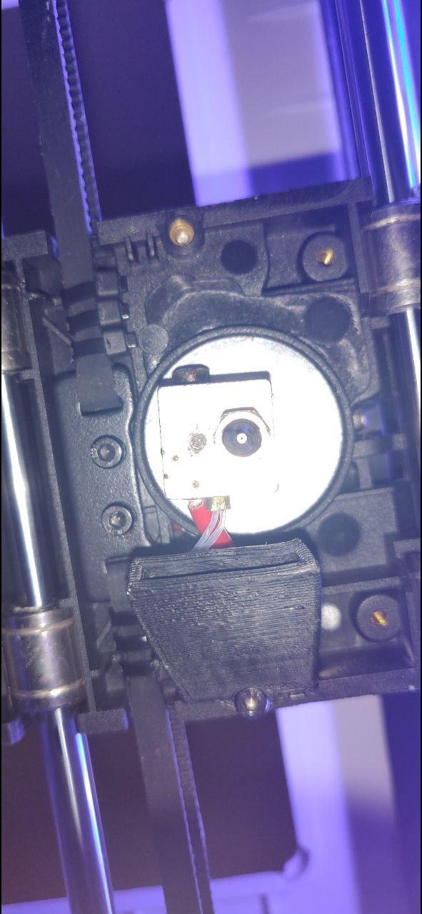

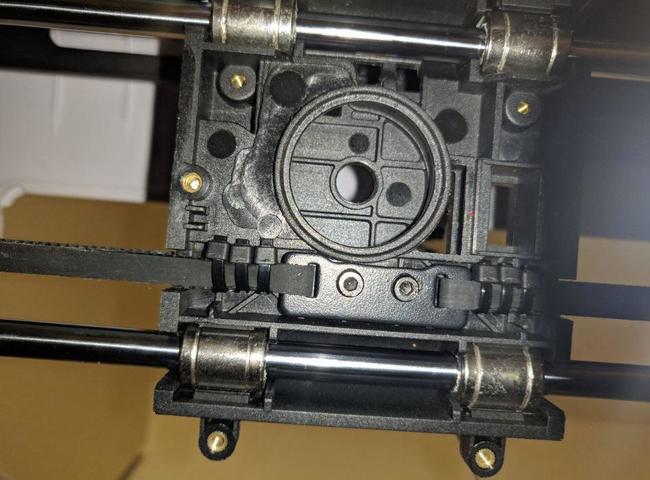

ecco le foto
appena scattate le foto ho visto che l hotend non era ben allineato ho rimontato con il giusto allineamento ma non è cambiato nulla

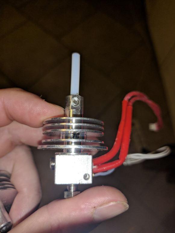

OK, comunque quel nozle mezzo fuori dal blocco di ricaldamento non va certo bene. E se non sbaglio il blocco di riscaldamento tocca anche sul corpo alettato, cosa che potrebbe speigare la perdita di calore. Dai una letta a questa guida del buon @Killrob e sistema quel nozle, magari si mette apposto anche la temperatura.

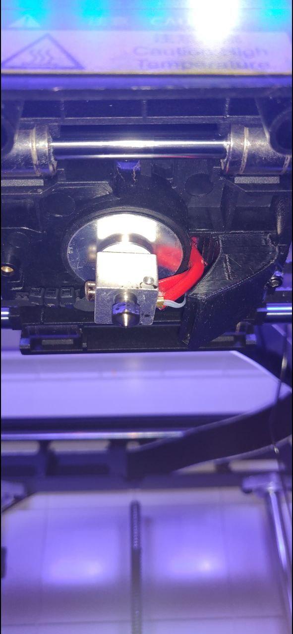

buongiorno a tutti dopo un po di giorni di relax torno con il mio bel problema

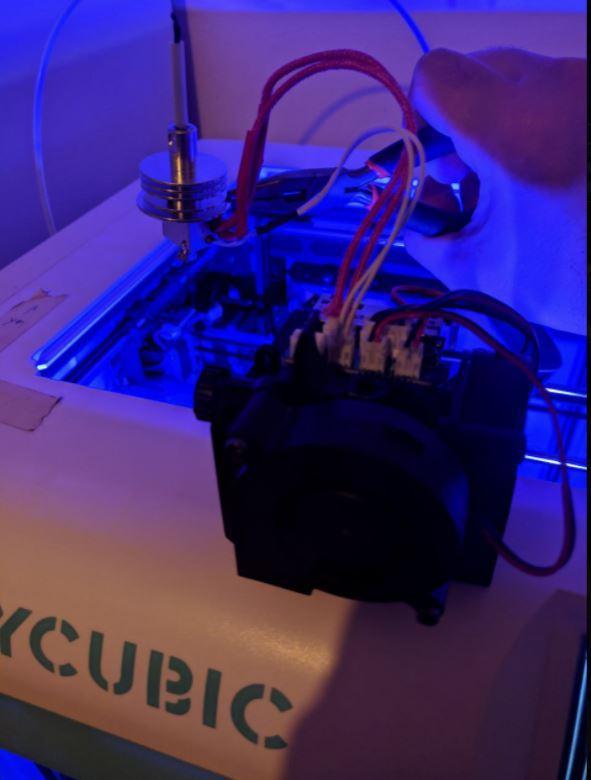

smontata tutta la testa e sostituito tutto il gruppo del hotend come vedete dalla prima immagine se monto tutto e faccio la procedura di preriscaldamento per l inserimento filo la temperatura resta ferma  sotto i 140 e non c'è modo di andare su

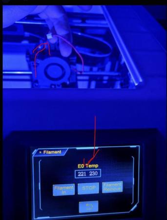

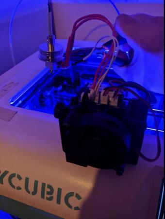

se tolgo la ventola come si vede dalla seconda foto la temperatura sale e arriva a 230.

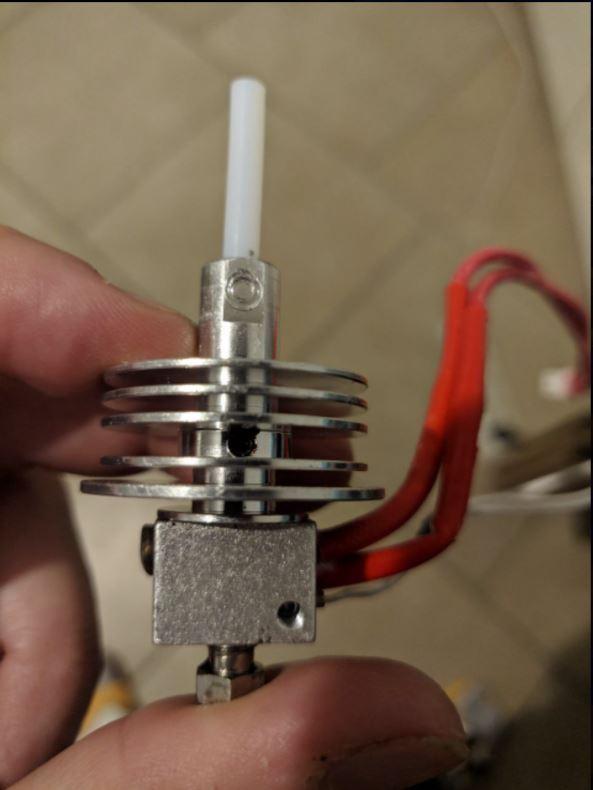

ho provato a ricontrollare tutto l'hotend e mi sembra perfetto .

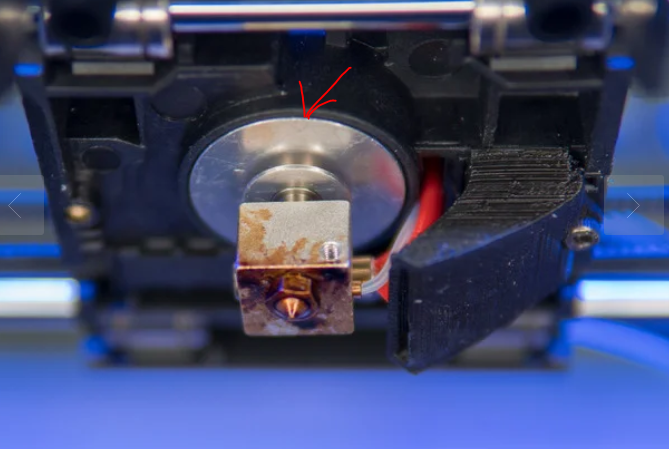

preriscaldando per l inserimento filo con l hot end  smontato la temperatura sale senza problemi (5)

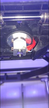

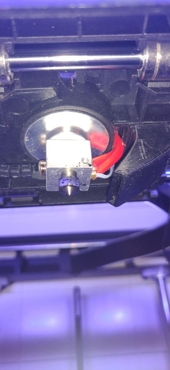

il sotto del carrello mi sembra senza danni o buchi particolari (6)
la ventola manda l aria direttamente alle lamelle del hotend
