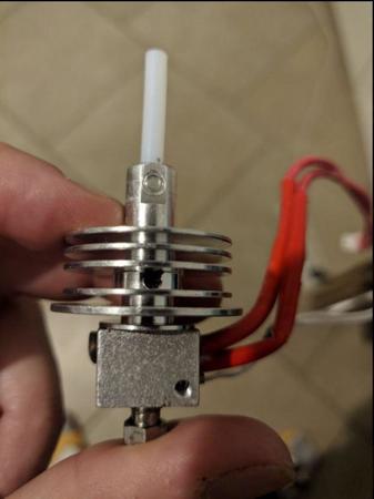

Truck64 Inviato 8 Agosto 2021 Condividi Inviato 8 Agosto 2021 16 ore fa, deddy ha scritto: ho provato a ricontrollare tutto l'hotend e mi sembra perfetto . 16 ore fa, deddy ha scritto: qualcuno ha qualche altra idea da darmi Forse non sono stato abbastanza chiaro: il blocco di riscaldamento DEVE restare distante dal dissiparore. Questo è il tuo hotend: Così è quando lo compri: Lo spazio che ho indicato serve ad evitare che il calore si trasmetta nel dissipatore in tutti gli hot end, a parte quelli in ceramica. 2 Cita Link al commento Condividi su altri siti Altre opzioni di condivisione...
deddy Inviato 8 Agosto 2021 Autore Condividi Inviato 8 Agosto 2021 15 ore fa, Whitedavil ha scritto: Dici che se togli la ventola, la temperatura sale correttamente, la ventola di cui parli, è quella li? Si la ventola è quella 4 ore fa, Truck64 ha scritto: Forse non sono stato abbastanza chiaro: il blocco di riscaldamento DEVE restare distante dal dissiparore. Questo è il tuo hotend: Così è quando lo compri: Lo spazio che ho indicato serve ad evitare che il calore si trasmetta nel dissipatore in tutti gli hot end, a parte quelli in ceramica. A me è arrivato così e mi sembra anche quello di prima era così. Provo a vedere se riesco ad allungarlo (basta svitarlo vero) ho solo paura che allungando così l. Estruso re vada a toccare il piano e non si riesca ad abbassare di più Cita Link al commento Condividi su altri siti Altre opzioni di condivisione...
Truck64 Inviato 8 Agosto 2021 Condividi Inviato 8 Agosto 2021 4 minuti fa, deddy ha scritto: A me è arrivato così e mi sembra anche quello di prima era così. Provo a vedere se riesco ad allungarlo (basta svitarlo vero) ho solo paura che allungando così l. Estruso re vada a toccare il piano e non si riesca ad abbassare di più Nessuno vende gli hotend finiti. Quando arrivano li devi comunque regolere e finire di montare tu. E non si allunga più di quello che è già perche il nozle va comunque a pacco sulla faccia inferiore della gola. L'unica cosa che si muove è il blocco di metallo con la cartuccia riscaldante, che va ad avvolgere il nozle e si allontana dal dissipatore. Giusto per cultura leggiti questo documento che descrive come si comporta il calore sui fusori delle stampanti 3D. Cita Link al commento Condividi su altri siti Altre opzioni di condivisione...
deddy Inviato 8 Agosto 2021 Autore Condividi Inviato 8 Agosto 2021 3 ore fa, Truck64 ha scritto: Nessuno vende gli hotend finiti. Quando arrivano li devi comunque regolere e finire di montare tu. E non si allunga più di quello che è già perche il nozle va comunque a pacco sulla faccia inferiore della gola. L'unica cosa che si muove è il blocco di metallo con la cartuccia riscaldante, che va ad avvolgere il nozle e si allontana dal dissipatore. Giusto per cultura leggiti questo documento che descrive come si comporta il calore sui fusori delle stampanti 3D. credo tu mi abbia salvato ho fatto come dicevi ed effettivamente adesso riscalda nel modo corretto e sembra estrudere bene, quei pochi millimetri di distacco fanno un enorme differenza grazie del Prezioso aiuto. domanda veloce come si chiama quel tubetto che si attacca al blocco di riscaldamento (quelllo che mi hai seganto con la freccia) ne devo ordinare uno per scorta 🙂 adesso ho un altro problemino spero di riuscire a sistema anche quello: quando faccio HOME degli assi tutto va a 0 faccio il livellamento con il classico foglio di carta tutto ok quando stampo sta circa 1mm più alta e il filo ovviamente non si attacca credo questa cosa sia dovuta all aggiornamento del firmaware a marlin 2.0.1 che avevo fatto per disperazione quando non stampava ho notato che nei menu ci sono dei comandi nuovi per il livellamento e che quando lancio questo livellamento sta a quella stessa distanza. allego anche i settaggi della macchina magari basta toccare il gcode G21 ;metric values G90 ;absolute positioning M82 ;set extruder to absolute mode M107 ;start with the fan off G28 X0 Y0 ;move X/Y to min endstops G28 Z0 ;move Z to min endstops G1 X-3 Y40 G1 X-3 Y5 G1 X-3 Y40 G1 X-3 Y5 G1 Z15.0 F{speed_travel} ;move the platform down 15mm G92 E0 ;zero the extruded length G1 F200 E3 ;extrude 3mm of feed stock G92 E0 ;zero the extruded length again G1 F{speed_travel} M117 Printing... G5 Cita Link al commento Condividi su altri siti Altre opzioni di condivisione...
