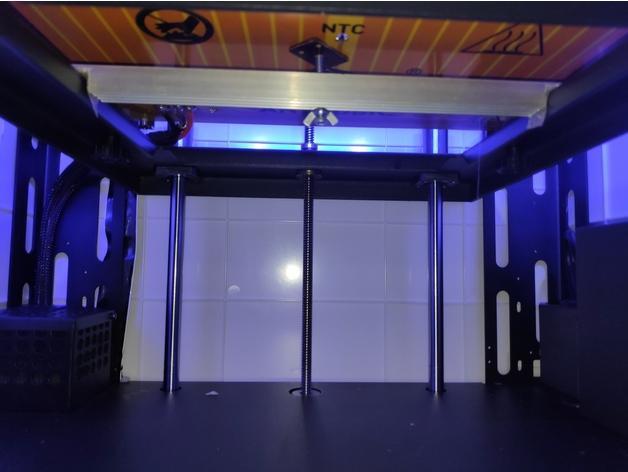

esatto non c'è il sensore c'è il mesh bed leveling che è una procedura semi manuale,  ritieni che il buon vecchio livellamento a  mano con il foglietto di carta sia migliore?
lascio il vecchi firmware e vai.
il nuovo firmware aveva anche queste due opzioni
ma credo siano procedure che posso fare comunque lo stesso
il piano è in vetro e risulta abbastanza facile il livellamento manuale, devo magari mettere un punto di livellamento centrale magari aggiungendo una barra di alluminio cosi .
comunque volevo ringraziare tutti per la disponibilità e le pronte risposte.
ps se poi avete una guida facile per  queste 2 opzioni perché ho capito come fare il pd ma non come usarlo 😛
oppure se mi spiegate bene a cosa servono

Domanda pericolosa ma sarò sincero, quella del foglio di carta è un abominio. Se avessi una stampante "commerciale" probabilmente userei almeno uno spessimetro, o una lamina di cartaspagna da 0,1mm. Al limite andrebbe bene anche un ritaglio di una lattina di birra, previo verifica dello spessore reale con un calibro. Sulla mia ho progettato l'attacco dell'estrusore per essere facilmente sostituibile e il primo accessorio è stato il porta-comparatore. Quindi il livellamento lo faccio con quello.
