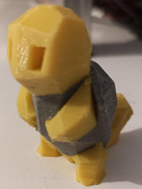

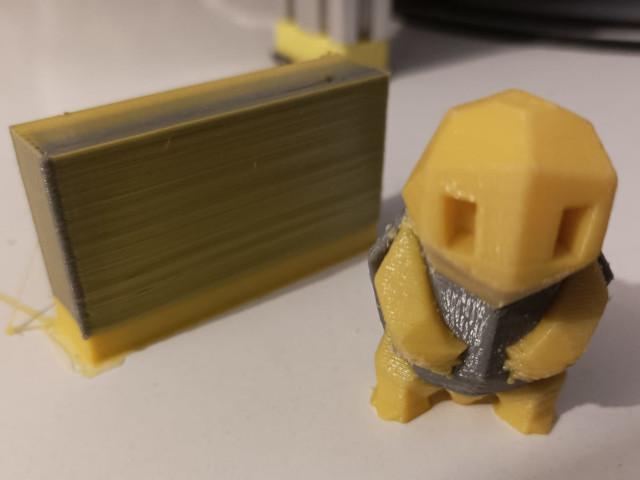

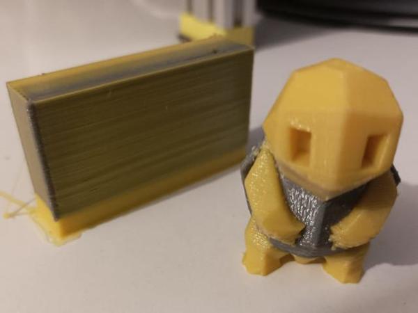

Salvogi Inviato 1 Agosto 2021 Autore Condividi Inviato 1 Agosto 2021 Stanotte ho lanciato una stampa di un modello preso da Thingiverse. Per 13 grammi di PETG ci ha messo 3 ore e mezza ed ha fatto una torre di spurgo da 29 grammi (pesa più del doppio della stampa). 2 Cita Link al commento Condividi su altri siti Altre opzioni di condivisione...
muffo Inviato 1 Agosto 2021 Condividi Inviato 1 Agosto 2021 Cavolo certo che lo spurgo è davvero uno spreco enorme.visto che non me ne intendo di hot end a doppio flusso magari ora dico una cavolata ma......non potresti spurgare mentre fai l'infill??? O per lo meno fare una parte dello spurgo negli strati interni? Ps: mia figlia ha detto che quello è Squirtle e non una tartaruga!!! 2 Cita Link al commento Condividi su altri siti Altre opzioni di condivisione...
Salvogi Inviato 1 Agosto 2021 Autore Condividi Inviato 1 Agosto 2021 1 ora fa, muffo ha scritto: Cavolo certo che lo spurgo è davvero uno spreco enorme.visto che non me ne intendo di hot end a doppio flusso magari ora dico una cavolata ma......non potresti spurgare mentre fai l'infill??? O per lo meno fare una parte dello spurgo negli strati interni? Infatti, anche a me sembra uno spreco mi sa che è una cosa che utilizzerò raramente. Comunque l'efficenza (intesa come rapporto tra il peso della stampa ed il peso della torre di spurgo) è stata bassa anche a causa delle piccole dimensioni della stampa. È anche una grossa perdita di tempo, la stampante ha impiegato il 75% del tempo sulla torre. Purtroppo lo spurgo viene gestito dallo slicer (qui ho usato PrusaSlicer), non mi sembra che ci sia una funzione per usare lo spurgo come infill. Devo verificare meglio 1 ora fa, muffo ha scritto: Ps: mia figlia ha detto che quello è Squirtle e non una tartaruga!!! Si ha ragione, sono io che non me ne intendo 😅. Il modello è questo https://www.thingiverse.com/thing:1834292 1 Cita Link al commento Condividi su altri siti Altre opzioni di condivisione...

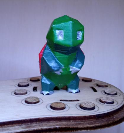

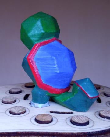

eaman Inviato 1 Agosto 2021 Condividi Inviato 1 Agosto 2021 Magari si potrebbe convivere meglio con questa feature cercando di evitare di avere due colori sullo stesso layer, in pratica usandolo in modo simile a quando si cambia il filamento con la pausa per i coasters (nome figo per i sotto tazza / logotipi piatti). Poi gli fai fare giusto un spurgo in un angolo. Dato che ne avevo fatto uno vi posto una foto di uno Squirtle fatto alla vecchia maniera: colorato. Se vi sembra strano e' perche' e' stato uno dei miei primi esperimenti di copertura in epossidica per fare il glossy / protezione (gioco per nipote piccolo). La mia osservazione e': per parti funzionali in cui servono due filamenti diversi ha senso, per finalita' estetiche IMHO no (disclaimer: I like to paint). Complimenti vivissimi per la stampante! 1 Cita Link al commento Condividi su altri siti Altre opzioni di condivisione...

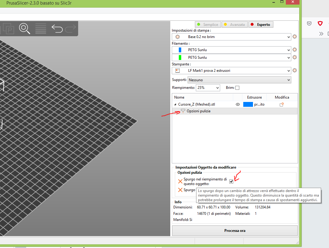

Truck64 Inviato 1 Agosto 2021 Condividi Inviato 1 Agosto 2021 3 ore fa, Salvogi ha scritto: Purtroppo lo spurgo viene gestito dallo slicer (qui ho usato PrusaSlicer), non mi sembra che ci sia una funzione per usare lo spurgo come infill. Devo verificare meglio Mai usata, quindi non ti sodire come si comporta, ma l'opzione è questa: Vedi le note sul sito Prusa, cerca Wipe to infill. Secondo me però, visto che hai spazio attorno al piatto, ti converrebbe agguingere un raccoglitore per lo spurgo da fare in aria libera, qualcosa tipo questo. Poi dipende quanto multicolore fai, nel senso che che già se stampi 3..4 di quei pupazzetti in una volta la quantità di filemnto buttato in rapporto al peso degli oggetti si riduce drasticamente, quindi non ha senso fare modifiche. 2 1 Cita Link al commento Condividi su altri siti Altre opzioni di condivisione...
Mino Inviato 1 Agosto 2021 Condividi Inviato 1 Agosto 2021 2 ore fa, Truck64 ha scritto: Mai usata, quindi non ti sodire come si comporta, ma l'opzione è questa: Vedi le note sul sito Prusa, cerca Wipe to infill. Secondo me però, visto che hai spazio attorno al piatto, ti converrebbe agguingere un raccoglitore per lo spurgo da fare in aria libera, qualcosa tipo questo. Poi dipende quanto multicolore fai, nel senso che che già se stampi 3..4 di quei pupazzetti in una volta la quantità di filemnto buttato in rapporto al peso degli oggetti si riduce drasticamente, quindi non ha senso fare modifiche. Con il Cyclops la torre di spurgo deve essere tarata sulla base di quanto materiale deve fuoriuscire prima che il colore precedente venga completamente eliminato. Lo slicer ti permette di impostare il volume di spurgo per tararlo al minimo indispensabile. Spurgare in un angolo del piatto per poi tornare a stampare potrebbe essere un espediente, ma non credo che la qualità sia la stessa della torre di spurgo 2 Cita Link al commento Condividi su altri siti Altre opzioni di condivisione...
