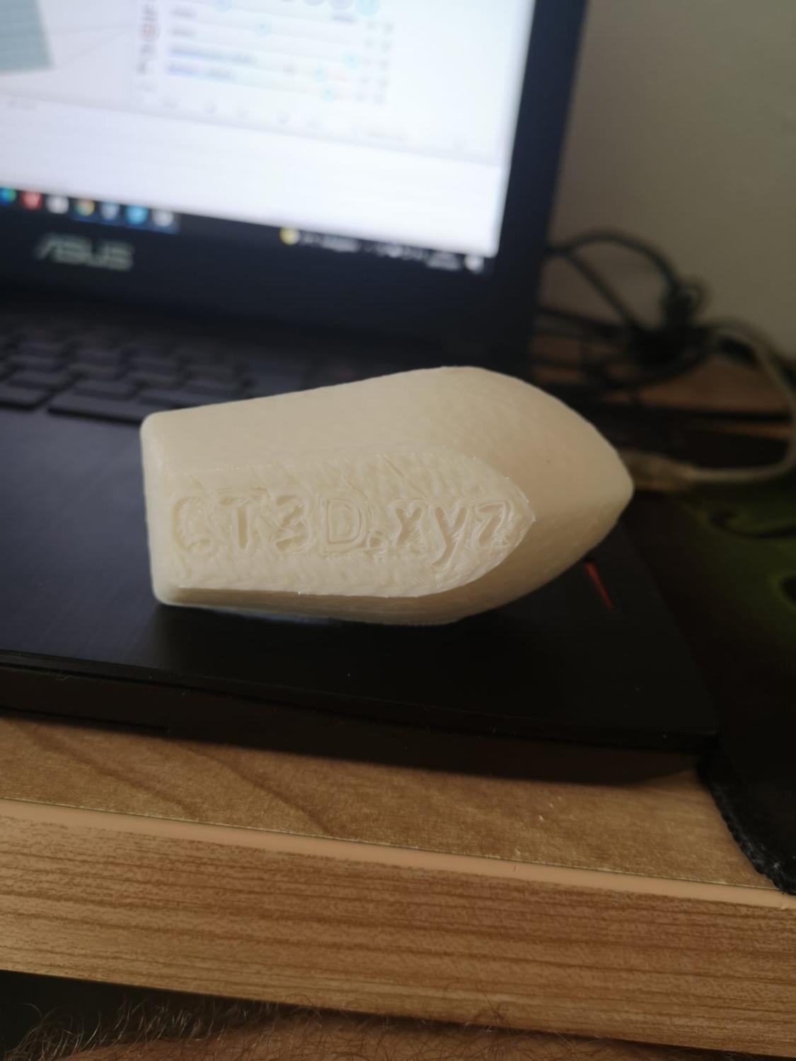

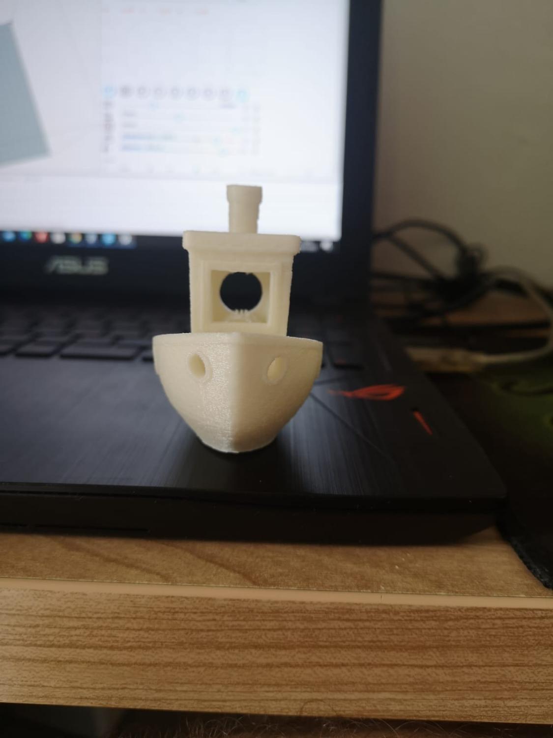

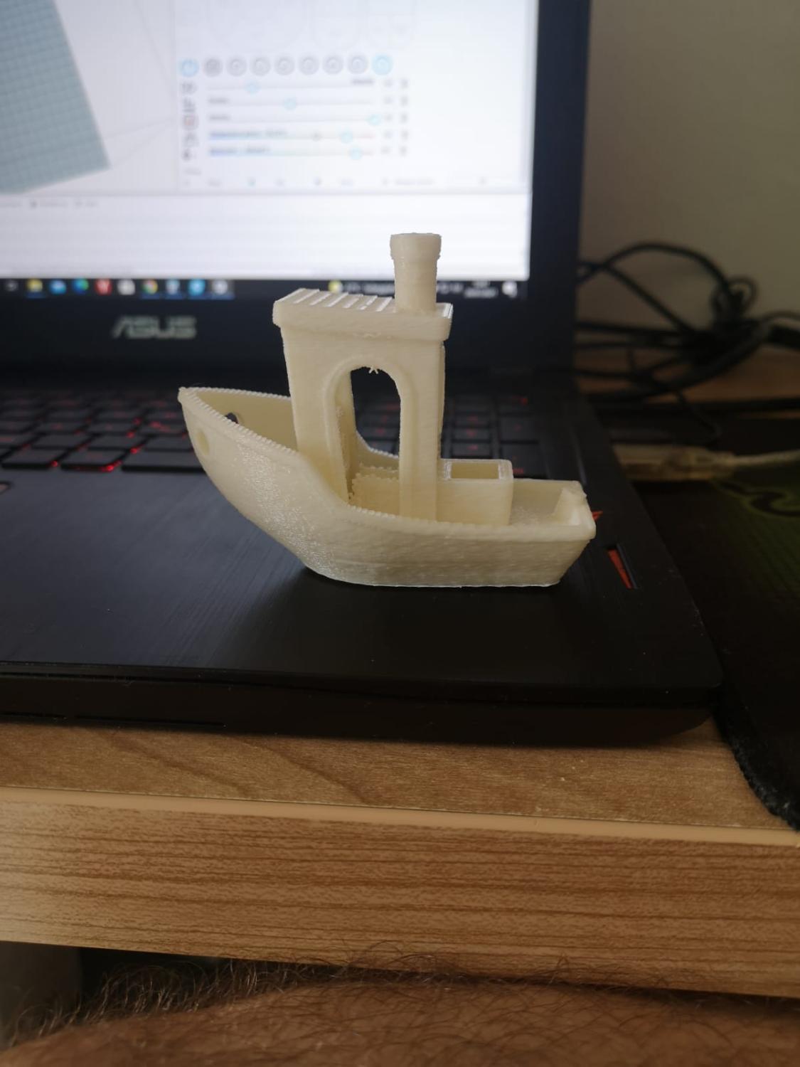

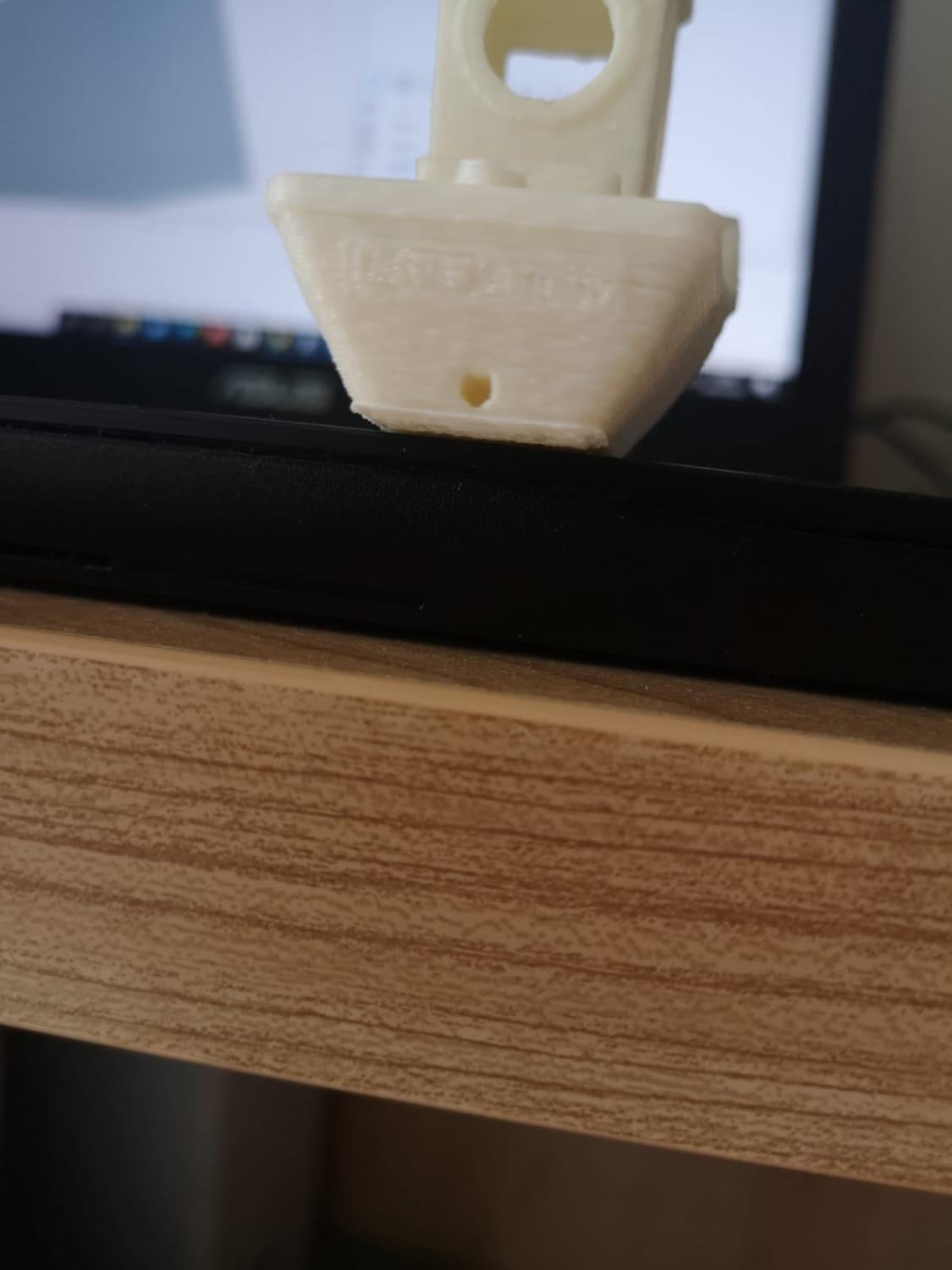

Ho provato a lanciare in stampa i dischetti da 0.3mm per vedere l'altezza del letto se era giusta, però la prima fila la stampa mezza fuori dal piatto, volevo sapere tralasciando spostare la stampa con cura, come potevo fare. E poi ho un altro problema magari collegato ho stampato il cubo xyz e le misure sono molto precise su tutti gli assi, poi ho stampato la barchetta, qualitativamente molto buona ma completamente fuori misura Quale potrebbe essere il problema?

Queste sono le misure risultate dalla barchetta
tetto : 33.00
diametro est camino: 10.00 interno : 3.45
Altezza bordo camino: 5.00
Lunghezza : 86.00
Larghezza: 44.50
Altezza totale: 69.60
Altezza al pozzo : 23.00
La scatola sul ponte misura 17.40 x 15.7 mm all'esterno e 11.00 x 9.70 mm all'interno. La profondità misura 13.00 mm
cuspide int : 5.00
finestra : 14.55 x 13
Le misure del cubo sono : 20,18 x 20.26 x 20,13 xyz
Le cinghie sono tutte tirate abbastanza, i carrelli si muovono in maniera lineare per tutti gli assi.
Ho stampato un tappo De: 25 Di: 23 h: 20 anche questo è venuto molto bene
Può essere che ho sbagliato qualche impostazione su cura?

Dando le misure così viene un po' difficile fare un confronto.
A quanto ho capito la 3D Benchy ti viene 86x44.5x69.6 invece di 60x31x48, giusto?
Se così fosse, sembrerebbero tutte scalate al 144% circa, probabilmente avrai impostato qualcosa sullo slicer.
