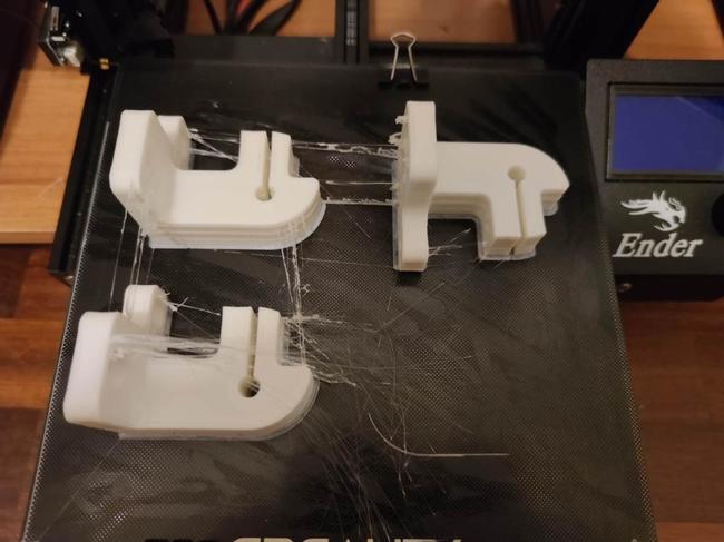

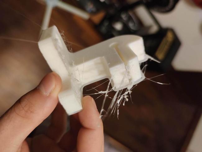

1 ora fa, incisore ha scritto:
Interessante, a me non è mai successo, penso dipenda da come si imposta lo slicer e dal materiale stampato.
Diciamo che a me capita con il petg, con il pla non ho problemi.
Ho risolto impostando le stampe in sequenza, ne fa una completa, poi si sposta e ne fa un altra e così via

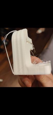

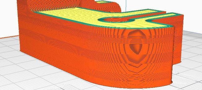

Per quanto riguarda invece quel bordo strano?
Ciao, hai X caso abilitato la funzione dei layer adattivi nello slicer? A me qualche volta ha dato un risultato simile
  • 2 settimane dopo...
si uso sempre strati adattivi
Ok, allora quegli artefatti potrebbero essere la conseguenza di un cambio nell'altezza del layer. Anche io la tengo sempre attiva questa funzione, ma quando nello slicing noto che ci sono molti cambi di altezza layer, preferisco fare una media dell'altezza layer proposta dallo slicer e poi impostarla come altezza layer disabilitando i layer adattivi. Facendo diverse prove ho notato che gli artefatti si riducono sensibilmente
