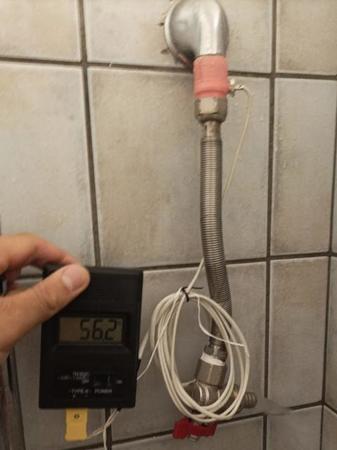

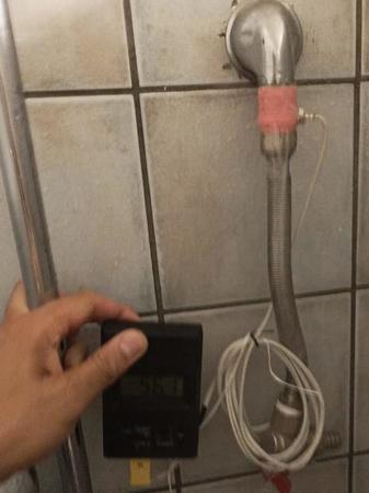

Salvogi Inviato 2 Agosto 2021 Condividi Inviato 2 Agosto 2021 6 ore fa, giannirusso ha scritto: Vorrei provarne uno alla volta. Intanto inizierei con il nylon 645. Mi interessa molto la sua resistenza, elasticità e minor criticità rispetto al calore. Per esempio ho fatto un paio di raccordi per tubo in gomma di acqua, sia in pla che in petg e si sono deformati al sole e con la prima acqua che esce calda. Sai per caso se il nylon aderisce bene sul piatto in pei? Considera che con questo piatto l'adesione di base è ottima. C'è un produttore che mi consigli? Oggi ho fatto una prova con il filo in nylon per il tagliaerba. L'ho stampato con nozzle a 260°C, piatto a 90°C, nozzle da 0.4mm ed altezza del layer di 0.2mm. Ho fatto prima due layer di PETG e poi sopra ci ho stampato il pezzo in nylon. Ho fatto una prova con acqua calda a 56°C (il massimo del mio scaldabagno). Il presscontrol della pompa è tarato 2.2bar e si trova 4m più in basso quindi dovrebbero arrivare circa 1.8bar. Chiudendo il rubinetto il raccordo perde un po'dal foro per la sonda K. Tra l'altro con il nylon si ottengono stampe molto flessibili ed è facile da stampare con gli estrusori bowden. L'adesione dei layer è perfetta, ho lasciato poco gioco quindi la filettatura si avvitava con molta forza ed ho dovuto utilizzare due giratubi e nonostante ciò il raccordo non si è rotto. Il problema principale del nylon è il warping e poi fa stringing in maniera esagerata. 3 2 Cita Link al commento Condividi su altri siti Altre opzioni di condivisione...

eaman Inviato 2 Agosto 2021 Condividi Inviato 2 Agosto 2021 Nastro in teflon per la perdita dalla sonda. 3 Cita Link al commento Condividi su altri siti Altre opzioni di condivisione...
