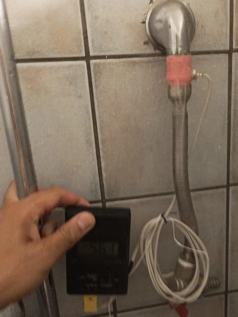

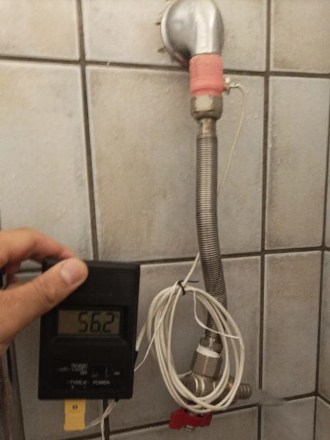

giannirusso Inviato 2 Agosto 2021 Autore Condividi Inviato 2 Agosto 2021 5 ore fa, Salvogi ha scritto: Oggi ho fatto una prova con il filo in nylon per il tagliaerba. L'ho stampato con nozzle a 260°C, piatto a 90°C, nozzle da 0.4mm ed altezza del layer di 0.2mm. Ho fatto prima due layer di PETG e poi sopra ci ho stampato il pezzo in nylon. Ho fatto una prova con acqua calda a 56°C (il massimo del mio scaldabagno). Il presscontrol della pompa è tarato 2.2bar e si trova 4m più in basso quindi dovrebbero arrivare circa 1.8bar. Chiudendo il rubinetto il raccordo perde un po'dal foro per la sonda K. Tra l'altro con il nylon si ottengono stampe molto flessibili ed è facile da stampare con gli estrusori bowden. L'adesione dei layer è perfetta, ho lasciato poco gioco quindi la filettatura si avvitava con molta forza ed ho dovuto utilizzare due giratubi e nonostante ciò il raccordo non si è rotto. Il problema principale del nylon è il warping e poi fa stringing in maniera esagerata. Il filo del tagliaerba che diametro ha? Non mi dispiace affatto il risultato. Ma posso stamparlo con la ender con equipaggiamento di base? Non so fino a che temperatura posso spingerla. 240 gradi ho provato ma di più no. Cita Link al commento Condividi su altri siti Altre opzioni di condivisione...
