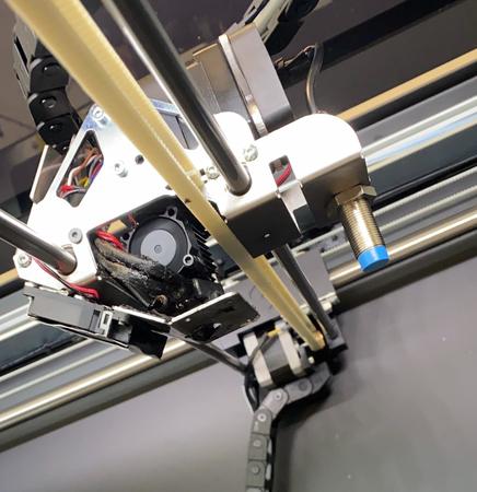

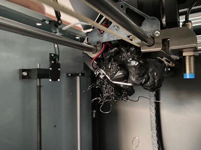

Eleonora Inviato 1 Agosto 2021 Inviato 1 Agosto 2021 Buonasera a tutti! è la seconda volta che mi capita. Sharebot XXL impostato il tutto come sempre…e poi… Ora chiedo,la scorsa volta ho chiamato l’assistenza ora vorrei capire se posso farlo io… a qualcuno è capitato!? come ha fatto? 1 Cita
Soluzione FoNzY Inviato 1 Agosto 2021 Soluzione Inviato 1 Agosto 2021 6 minuti fa, Eleonora ha scritto: a qualcuno è capitato!? delle volte capita, è successo praticamente a tutti in forma piu' o meno grave...questo purtroppo per è parecchio grave 😅 se ti armi di pazienza l'assistenza non serve, non ci sono pezzi rotti (almeno credo), riscaldi l'ugello in base al materiale, ti armi di pinzette e di tanta pazienza 6 minuti fa, Eleonora ha scritto: come ha fatto? succede che la parte gia' stampata si stacca dal piano ed invece di "volare via" rimane incollata all'ugello senza ostruirlo ma impedendo che il filamento possa essere depositato... continuando ad estrudere crea un "palla" sempre piu' grande.... 1 Cita

Killrob Inviato 1 Agosto 2021 Inviato 1 Agosto 2021 2 minuti fa, Eleonora ha scritto: Non ho capito Avevi creato il post in una sezione che non centra nulla, quella è la sezione dei problemi della piattaforma sulla quale gira il forum. Questa è la sezione corretta per il tuo post. Non so che materiale è ma con il phon al limite ammorbidisci ma di certo non riesci a staccare nulla senza rompere l'hotend. Scalda l'hotend al massimo della tua stampante e poi comincia a rimuovere la plastica fusa con l'aiuto di una spatola e delle pinze. Cita
Eleonora Inviato 1 Agosto 2021 Autore Inviato 1 Agosto 2021 Ah ok grazie! si tratta di PLA.. quindi solo scaldando l’ugello potrei farcela a rimuovere il tutto? si tratta di una bella “palla” di PLA. 12 minuti fa, Killrob ha scritto: Avevi creato il post in una sezione che non centra nulla, quella è la sezione dei problemi della piattaforma sulla quale gira il forum. Questa è la sezione corretta per il tuo post. Non so che materiale è ma con il phon al limite ammorbidisci ma di certo non riesci a staccare nulla senza rompere l'hotend. Scalda l'hotend al massimo della tua stampante e poi comincia a rimuovere la plastica fusa con l'aiuto di una spatola e delle pinze. Esiste che tu sappia un video dimostrativo? Cita
muffo Inviato 1 Agosto 2021 Inviato 1 Agosto 2021 Ti servirebbe una pistole termica da carrozziere....o un lanciafiamme visto tutto quello che c'è 1 Cita
Killrob Inviato 1 Agosto 2021 Inviato 1 Agosto 2021 23 minuti fa, Eleonora ha scritto: Esiste che tu sappia un video dimostrativo? non l'ho mai cercato ma questo link fa quasi al caso tuo. https://www.italia3dprint.it/guida-pulire-lhotend-a-fondo-dopo-un-disastro-cosmico/ io però fossi in te non farei lo step 3 che è pericoloso, pittosto acquista da qui il primo link, set maschiatore, con il quale pulire le filettature della gola, del nozzle e del blocchetto Cita
eaman Inviato 1 Agosto 2021 Inviato 1 Agosto 2021 Io quel guscio lo inciderei con la lama rotante del dremel in piu' striscie, poi proverei a sfogliarlo con delle pinze a becco lungo / stretto stando ben attento a non stracciare i fili del termistore o altri eventuali. Per altro sara' molto vetroso e non e' incollato, quindi con qualche colpetto alcune parti se liberate col dremel dovrebbero staccarsi. Oppure "criccano" infilando nelle crepe / incisioni un cacciavite piatto e dando dei colpetti. 'Na roba tipo questo: Cita
