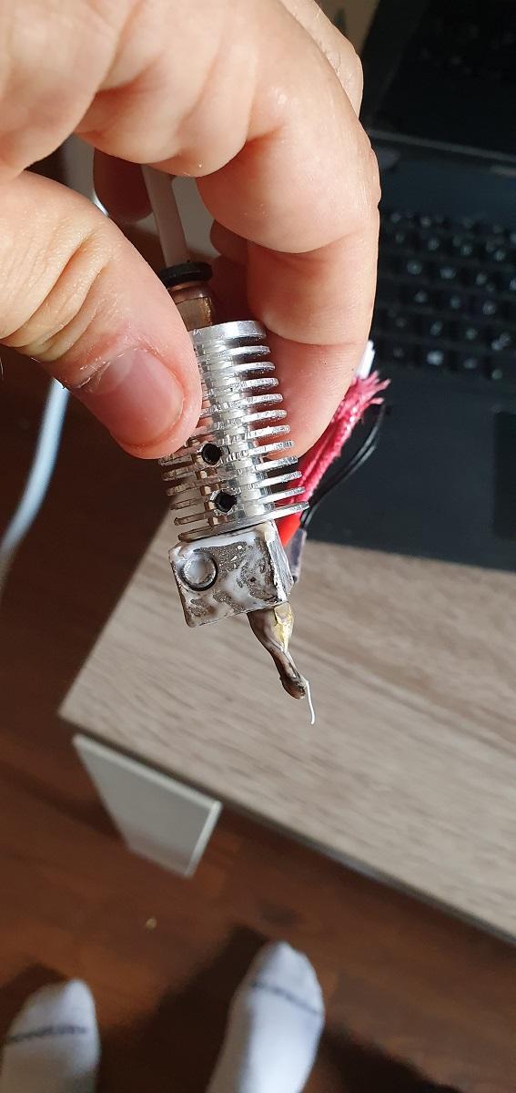

Allora, non mi sono dimenticato del fatto che vi avevo detto che vi avrei fatto sapere come andava eh
ma purtroppo con tutti sti leva e metti e cose del genere, il dissipatore non chiude più ben sull'hotend finale "sguazza" insomma, probabilmente, anzi sicuramente avrò spanato qualcosa io, ma comunque verso fine mese mi dovrebbe arrivare il pezzo di ricambio segnalato da @Gia6co che ringrazio infinitamente, appena mi arriva rimonto tutto e come promesos vi faccio sapere

Stai mettendo degli ugelli per mk8 su un dissipatore ed3v6...
Prova ad avvicinare l'ugello montato con quello originale e noterai una differenza di lunghezza, se noti il dissipatore e l'hotend sono a pacco senza una minima intercapedine tra di loro.
Ricorda di inserire una chiavetta di bloccaggio del raccordo pneumatico in modo che il tubo di ptfe sia ben bloccato in sede e non si sfili creando un buco sotto nell'accoppiamento gola e ugello.
Non stai rispettando il corretto montaggio con la conseguente fuoriuscita di materiale per mancato accoppiamento tra gola e ugello.
In più il tubo di ptfe dalle foto nel è tagliato perfettamente parallelo alla gola, e monta e rismonta ti sei giocato pure l'accoppiamento tra i filetti.
Oramai quel gruppo te lo sei giocato, con pochi euro te ne prendi uno nuovo, ma prima di rimontarlo guarda bene il filmato del piraz e/o domanda prima di rovinare tutto di nuovo...
AHHHHHHHHHHHHHHHHH Ma porca miseria, ho provato a cercare le differenze ma poi ho visto che su un sito dove descrivevano la FB ghost 5 parlavano di questi mk8 e pensavo che andassero bene. Mi scuso ancora per la mia ignoranza, sono davvero un newbie!
ottimo, grazie per le tue altre preziose informazioni!

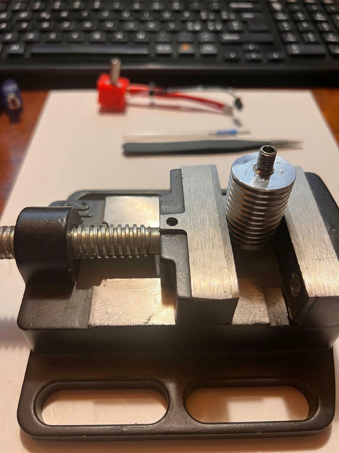

mi ero appassionato a questa storia...e quindi come è andata a finire? no perchè sarei nello stesso guano con la "capoccia filettata" (credo sia il termine tecnico corretto) dell'hot end incastrata nel dissipatore...
aiutooooo

Grazie Killrob, proverò nuovamente con più pazienza...
Vista la difficoltà nel reparire il pezzo di ricambio da aliexpress, potrei sostituirlo con un dissipatore di un'altra macchina ?
Grazie Grazie!
pardon, Flying Bear Ghost 5
quello è un hotend E3D quindi puoi metterci quello che vuoi, ma non capisco perché dici che su aliexpress non lo trovi...
