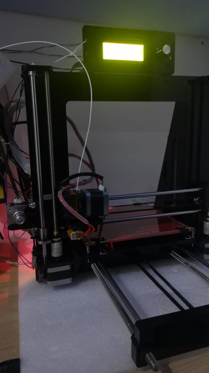

Truck64 Inviato 6 Agosto 2021 Condividi Inviato 6 Agosto 2021 1 ora fa, Ale93_ ha scritto: Ah ecco, pensavo che facesse regolare l offset, quindi l unica soluzione sarebbe come sospettavo buttarci un fw nuovo? Per gli offset no, come ti ho detto basta che li imposti da PC. Solo che da quello che dici non puoi usare tutto il piatto causa limiti di corsa degli assi. Intanto ho guardato un po di video riguardo alla tua stampante e in tutti si vede che dove la Y si ferma in home il nozle è circa sul bordino interno del piatto riscaldante. Tu dici che sono 20mm. non è che hai montato male qualcosa? Puoi postare un immagine? Cita Link al commento Condividi su altri siti Altre opzioni di condivisione...

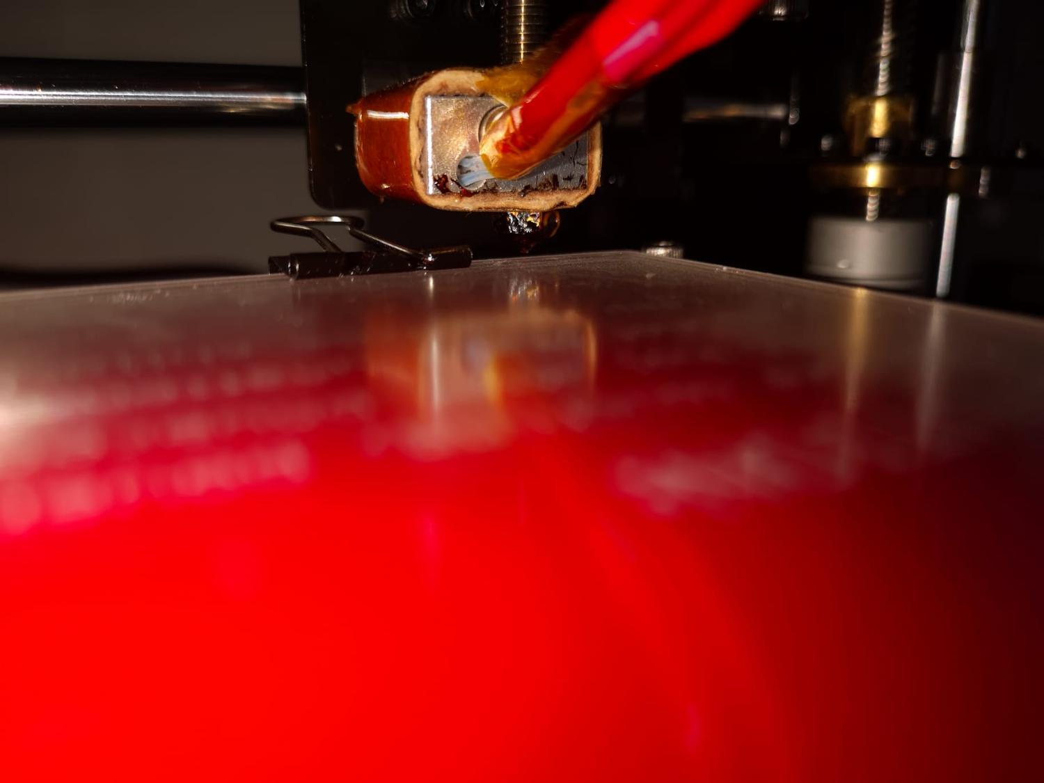

Ale93_ Inviato 6 Agosto 2021 Autore Condividi Inviato 6 Agosto 2021 16 minuti fa, Truck64 ha scritto: Per gli offset no, come ti ho detto basta che li imposti da PC. Solo che da quello che dici non puoi usare tutto il piatto causa limiti di corsa degli assi. Intanto ho guardato un po di video riguardo alla tua stampante e in tutti si vede che dove la Y si ferma in home il nozle è circa sul bordino interno del piatto riscaldante. Tu dici che sono 20mm. non è che hai montato male qualcosa? Puoi postare un immagine? Si, al momento ho solo questa ma più o meno si vede, così è in home Cita Link al commento Condividi su altri siti Altre opzioni di condivisione...

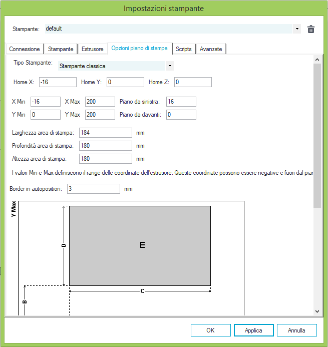

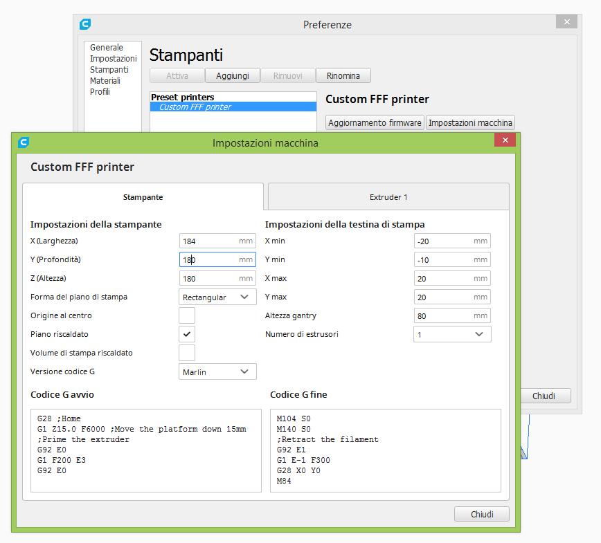

Truck64 Inviato 8 Agosto 2021 Condividi Inviato 8 Agosto 2021 Il 6/8/2021 at 17:16, Ale93_ ha scritto: Si, al momento ho solo questa ma più o meno si vede, così è in home OK quindi ricapitolando: le quote assi di X e Y in home sono X0, Y0 la parte utile del piano va da X16 a X200, ma ci sarebbe altro spazio utile a destra. la parte utile del piano in Y va da Y0 a Y180, ci sono due centimetri di piano non raggiungibili. Senza modifiche ti conviene dare in M206 X-16 e salvare i parametri con M500, così ti trovi X a 0 sul bordo del piatto. In Repetier imposti il piano così: In Cura così: Per quanto riguarda X dovresti vedere se e quanta corsa utile hai a destra quando raggiungi X200, eventualmente c'è da modificare il firmware. Da quello che scrivi hai 200mm di corsa utile netta, io ho aperto un paio di configuration.h per la i3 e tutti riportano almeno 12..18mm di extracorsa in X, quindi non c'è caricato nessuno di quelli sulla tua macchina. Per Y invecie hai prima di tutto un problema meccanico ne senso che per quanto ho visto in rete nessuna i3 con il piano in home può usare tutto il piano ma 20mm persi sono tanti, solitamente si sta a liscio delle pinze che fermano il piatto. Li ti conviene verificare il montaggio del sensore di home e se le boccole e il motore permettessero quei 10..15 mm di movimento in più stamparti un supporto e muoverlo indietro. Comunque prova comunque a fare qualche foto alla macchina, chissà che non si capisca se e dove c'è qualcosa di montato male. Cita Link al commento Condividi su altri siti Altre opzioni di condivisione...
Ale93_ Inviato 9 Agosto 2021 Autore Condividi Inviato 9 Agosto 2021 21 ore fa, Truck64 ha scritto: OK quindi ricapitolando: le quote assi di X e Y in home sono X0, Y0 la parte utile del piano va da X16 a X200, ma ci sarebbe altro spazio utile a destra. la parte utile del piano in Y va da Y0 a Y180, ci sono due centimetri di piano non raggiungibili. Senza modifiche ti conviene dare in M206 X-16 e salvare i parametri con M500, così ti trovi X a 0 sul bordo del piatto. In Repetier imposti il piano così: In Cura così: Per quanto riguarda X dovresti vedere se e quanta corsa utile hai a destra quando raggiungi X200, eventualmente c'è da modificare il firmware. Da quello che scrivi hai 200mm di corsa utile netta, io ho aperto un paio di configuration.h per la i3 e tutti riportano almeno 12..18mm di extracorsa in X, quindi non c'è caricato nessuno di quelli sulla tua macchina. Per Y invecie hai prima di tutto un problema meccanico ne senso che per quanto ho visto in rete nessuna i3 con il piano in home può usare tutto il piano ma 20mm persi sono tanti, solitamente si sta a liscio delle pinze che fermano il piatto. Li ti conviene verificare il montaggio del sensore di home e se le boccole e il motore permettessero quei 10..15 mm di movimento in più stamparti un supporto e muoverlo indietro. Comunque prova comunque a fare qualche foto alla macchina, chissà che non si capisca se e dove c'è qualcosa di montato male. Perfetto, avevo provato le configurazioni che hai mandato per X ma non nello stesso modo, a pranzo provo e aggiungo foto magari si riesce a capire dov'è il problema, per il montaggio ho riguardato i video della geeetech con il cinesino e sembra che ho fatto giusto. Comunque allego foto. Grazie mille !! Cita Link al commento Condividi su altri siti Altre opzioni di condivisione...

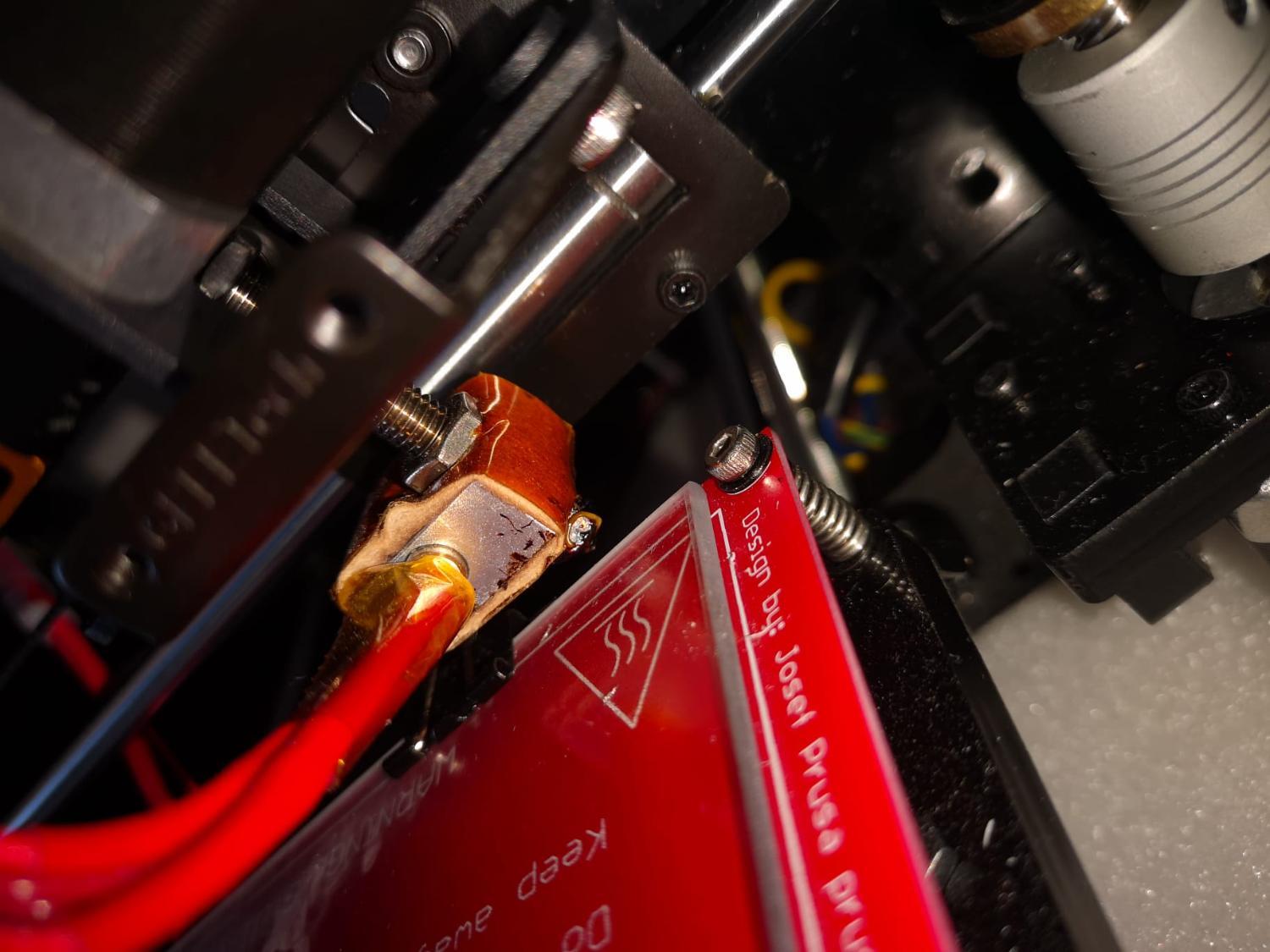

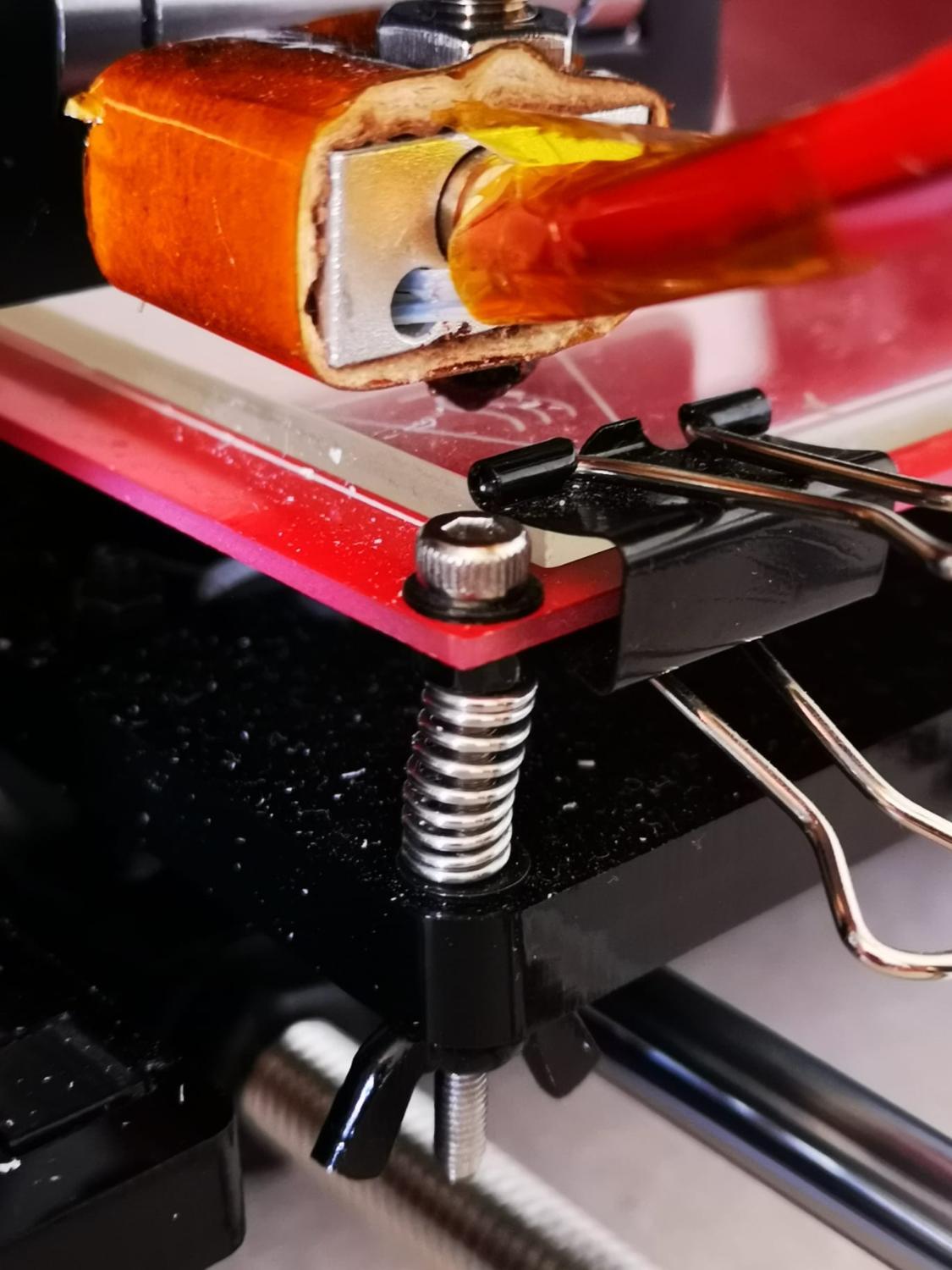

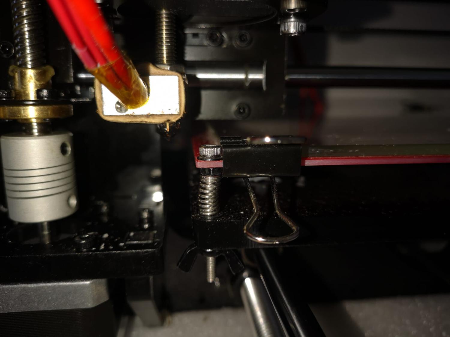

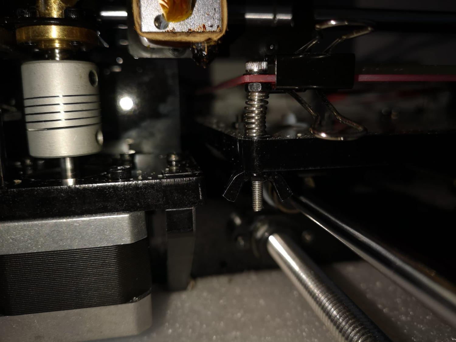

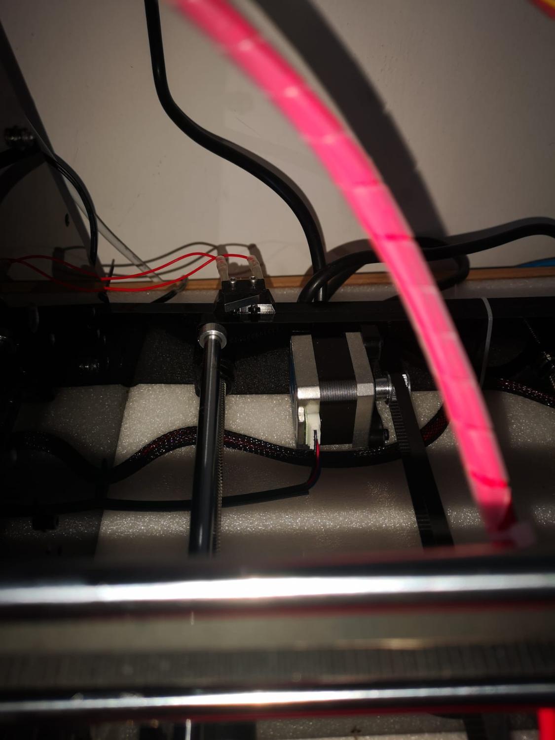

Ale93_ Inviato 9 Agosto 2021 Autore Condividi Inviato 9 Agosto 2021 6 ore fa, Ale93_ ha scritto: Perfetto, avevo provato le configurazioni che hai mandato per X ma non nello stesso modo, a pranzo provo e aggiungo foto magari si riesce a capire dov'è il problema, per il montaggio ho riguardato i video della geeetech con il cinesino e sembra che ho fatto giusto. Comunque allego foto. Grazie mille !! Ecco alcune foto Cita Link al commento Condividi su altri siti Altre opzioni di condivisione...
Truck64 Inviato 10 Agosto 2021 Condividi Inviato 10 Agosto 2021 16 ore fa, Ale93_ ha scritto: Ecco alcune foto OK, ma mi pare che abbiamo già chiarito che la posizione dell'estrusore in home è quasi normale. facci vedere il lato destro del portale con X a 200, e la parte posteriore con il piatto in home, che si veda il micro ma anche le boccole a ricircolo. Cita Link al commento Condividi su altri siti Altre opzioni di condivisione...
Ale93_ Inviato 10 Agosto 2021 Autore Condividi Inviato 10 Agosto 2021 ad occhio e croce sembra che i blocca barra in fondo (dove c'è l'endstop) siano quei 20mm che mi mancano nella parte opposta diaciamo quando y=0 Cita Link al commento Condividi su altri siti Altre opzioni di condivisione...
