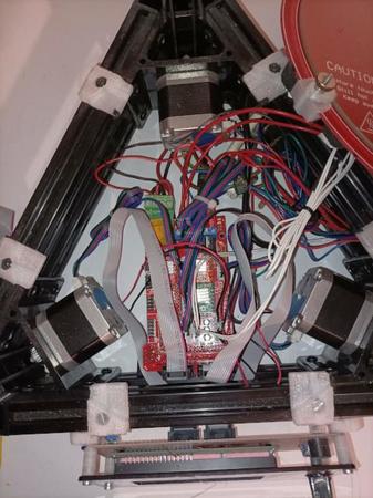

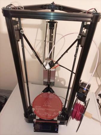

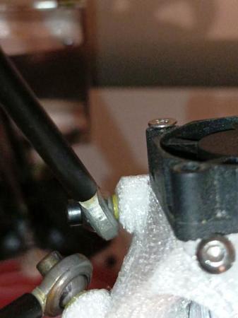

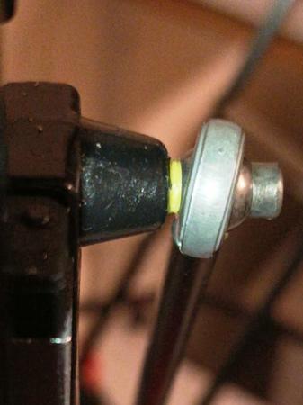

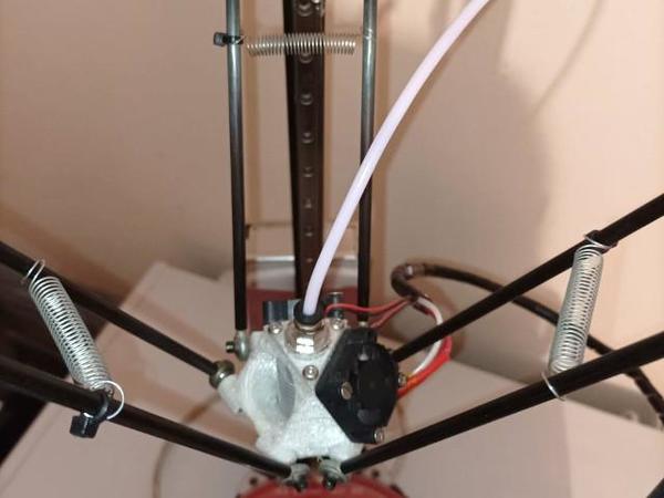

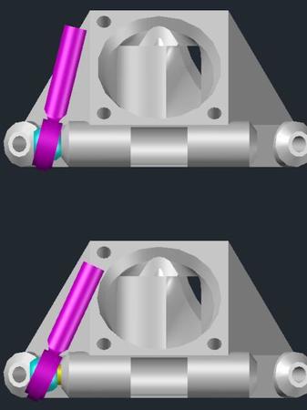

Salvogi Inviato 5 Agosto 2021 Inviato 5 Agosto 2021 Ho fatto degli aggiornamenti alla mia Anycubic Kossel Pulley. Guide lineari MGN12H (acquistate con un unico parametro: quelle che costavano meno) Rondelle sugli snodi fisheye Molle per il recupero dei giochi degli snodi fisheye Aggiornato il il firmware Marlin alla versione 2.0.9.1 Le tre guide lineari MGN12H da 500mm sono state l'upgrade più costoso (55 € compreso spedizione). Sicuramente è stato un aggiornamento importante perchè le pulegge originali dell'Anycubic Kossel Pulley erano fissate su un supporto in plastica che si deformava con il risultato di risultare troppo poco rigide. Ogni volta che spostavo la stampante dovevo correggere DELTA_RADIUS e DELTA_DIAGONAL_ROD, invece con le guide lineari la calibrazione si sta mantenendo sufficientemente stabile anche spostando la stampante. Le rondelle sugli snodi è stato l'aggiornamento più importante ed anche quello meno costoso. In pratica mi ero accorto che quando il nozzle si avvicinava al bordo del piatto le pulegge si deformavano e poggiavano sul profilo solo con 2 delle 3 rotelle, analizzando la situazione mi sono accorto che il problema era causato dai giunti fisheye che avevano un angolo di rotazione troppo basso. Allora ho preso le misure ed ho studiato il problema con il CAD, in pratica gli occhielli degli snodi fisheye andava ad urtare contro gli attacchi dei carrelli e dell'effector. Ed ho anche visto che era sufficiente una rondella con diametro interno da 3mm, diametro esterno 4.6mm e spessore di 0.6mm per risolvere il problema. Quindi ho provveduto a realizzare delle rondelle stampate in PETG spesse 0.8mm (per esagerare). Nel disegno e nelle foto, le rondelle sono quelle gialle. Infine, aveveo già notato da tempo che alcuni dei miei giunti fisheye hanno un gioco eccessivo per cui l'effector era un po' ballerino. Ho provato a comprare degli snodi nuovi su AliExpress ma mi sono arrivati degli snodi peggiori di quelli che già ho. Allora ho messo delle molle sui braccetti per cercare di recuperare il gioco ed a quanto pare la cosa ha funzionato. Come ultima cosa ho provato a fare una stampa e rispetto a prima mi sembra che la stampante vada un po' meglio. 4 Cita

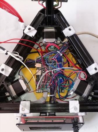

Salvogi Inviato 11 Agosto 2021 Autore Inviato 11 Agosto 2021 Nel frattempo mi sono arrivati la scheda MKS SGEN L V1.0 ed i driver TMC2208 UART. 2 Cita

Salvogi Inviato 14 Agosto 2021 Autore Inviato 14 Agosto 2021 1 ora fa, muffo ha scritto: @Salvogi mi prenderei volentieri questa variante delta!!! Attualmente sono alle prese con questo https://www.thingiverse.com/thing:2637487 Con i nuovi driver TMC2208 la stampante è molto silenziosa, è il mio telefono che registra con volume molto alto. 1 Cita

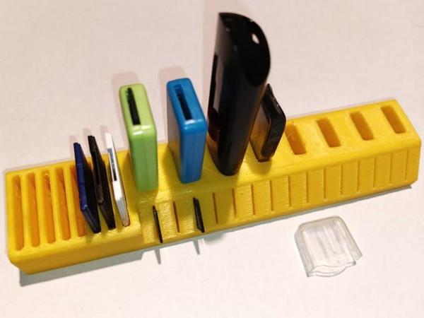

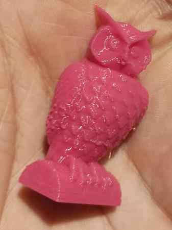

Salvogi Inviato 14 Agosto 2021 Autore Inviato 14 Agosto 2021 2 ore fa, muffo ha scritto: Certo che una delta ha un fascino incredibile.....altro che cartesiana!!! Quando non fa i capricci ha il suo fascino. Per me è comoda perchè occupa poco spazio ed è facilmente trasportabile, ora con i driver Trinamic risulta essere molto più silenziosa della CoreXY (che ha sempre i driver Trinamic) perchè le masse in movimento sono minori e non si sente il rumore tipo ticchettio ad ogni cambio di direzione. Comunque esistono stampanti con sistemi di movimentazione ancora più particolare, ad esempio le hangprinter. Questo è il risultato finale della stampa. Mannaggia al tizio che ha fatto il disegno che non ha previsto anche un portacoperchi per le pendrive. 1 1 Cita
