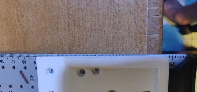

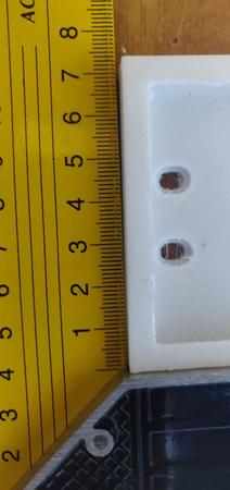

3 ore fa, wantedz ha scritto:
grazie per le risposte, anticamente era una anet A8, ora la struttura è in alluminio 2040, la scheda una GT2560 con dvr8850, estrusore E3D,  mi sembrava fosse in linea ma ora la controllo, grazie
Giusto per arricchire la conoscenza colletiva ci posti un paio di foto di come è ora?
5 minuti fa, Truck64 ha scritto:
Quindi se organizzi gli opportuni meccanismi di regolazione e sai usare qualche strumento di misura...
Be' lui fa presto: stampa qualcosa di lungo e vede se soddisfa i suoi parametri 😛 !
...avvita o svita all'occorrenza, gli basta una lettura diretta 🙂
