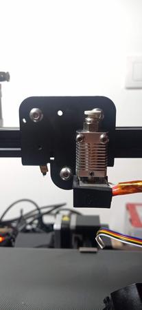

eaman Inviato 10 Agosto 2021 Inviato 10 Agosto 2021 Il 10/08/2021 at 09:19, Octopi_Cica ha scritto: Azz, che bella rugosità! Ottimo lavoro! Che configurazione hai usato? (stampante, ugello, ecc) Expand Ender 3 con hotend e ugello standard da 0.4mm, PLA+. Se guardi i miei messaggi ci sono varie stampe fatte con profili e altro. Cita
thedragonflyer Inviato 10 Agosto 2021 Autore Inviato 10 Agosto 2021 Il 10/08/2021 at 09:19, Octopi_Cica ha scritto: Azz, che bella rugosità! Ottimo lavoro! Che configurazione hai usato? (stampante, ugello, ecc) Ma infatti mi fa molto strano.. quando hai il case del carrello smontato ci mandi una foto? Expand Cita
Killrob Inviato 10 Agosto 2021 Inviato 10 Agosto 2021 è uguale all'hotend della Ender 3, l'unica differenza è che è alluminio rosso ma la gola è all metal? Cita
thedragonflyer Inviato 10 Agosto 2021 Autore Inviato 10 Agosto 2021 Il 10/08/2021 at 17:52, Killrob ha scritto: ma la gola è all metal? Expand La parte interna è tutta metal Cita

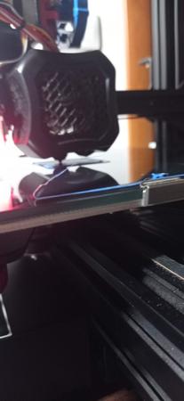

thedragonflyer Inviato 10 Agosto 2021 Autore Inviato 10 Agosto 2021 Il 09/08/2021 at 22:30, eaman ha scritto: Secondo me i problemi sono: hai un BLTouch che ti incasina il livellamento e non serve con il piatto in vetro, poi hai un hotend all metal (immagino non con Heat Break in rame / acciaio ) per stampare PLA e PETG, non so con quale nozzle. La soluzione e' abbastanza economica: se conti di stampare sempre PLA e PETG torna a montare l'hotend originale, compra un buon nozzle in rame CNC e vedrai che il filamento scorre senza problemi se sei a posto con l'estrusore. Non montate roba che non vi serve e anzi vi incasina di piu'. Expand Ho tolto il bltouch ed ho scritto anche a casa creality. Quel firmware ha qualcosa che non va. Imposti uno z offset ma ogni volta se ne inventa uno... Ora sto stampando senza e va bene. Ho seguito il tuo consiglio. Grazie 😊 1 Cita

eaman Inviato 10 Agosto 2021 Inviato 10 Agosto 2021 @thedragonflyerHe non sei mica il primo che lo toglie, prego. Cita
thedragonflyer Inviato 10 Agosto 2021 Autore Inviato 10 Agosto 2021 Il 10/08/2021 at 19:48, eaman ha scritto: @thedragonflyerHe non sei mica il primo che lo toglie, prego. Expand 😅 Speriamo che la creality sviluppi un firmware a dovere.. 1 Cita

thedragonflyer Inviato 10 Agosto 2021 Autore Inviato 10 Agosto 2021 Il 10/08/2021 at 21:46, dnasini ha scritto: Mah... su questo ho i miei dubbi visto le release di Marlin precaricate sulle stampanti. Secondo me hai piu' possibilita' ricompilandoti il firmware, ci investi un po' di tempo ma alla fine ottieni un software con le configurazioni che ti servono. Io un paio di mesi fa ho configurato il mio primo firmware seguendo la guida di Dazero su youtube. E' divisa in 2 parti e ti spiega passo passo cosa ti serve e come impostare il 90% delle cose che ti servono. Il rimanente 10% (le customizzazioni) te le puoi studiare con calma in un seocndo momento 😉 Expand Guarda, l'ho smontata, rimontata, configurata, rimontata, ri-rismontata, riconfigurata forse almeno 20 volte. E ogni volta i valori di calibrazione cambiavano. Avrò stampato 40 cubi vuoti e 40 pieni. No no, per adesso me la godo così. Quando sarà, ne comprerò un' altra full optional e con questa ci gioco a fare l' elettro-informatico fino a distruggerla 😅😂 Cita
