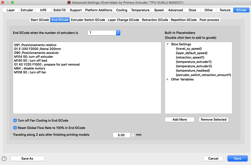

ciao a tutti,
come avrete intuito dal titolo ho problemi a far retrarre il filo a fine stampa alla mia ender 3 pro.
nella foto si vede l'end g code che ho impostato su ideamaker.
non capisco proprio perché non funzioni, le altre righe dell'end g code vengono eseguite perché a fine stampa l'hotend si spegne ed il piatto scorre avanti
qualcuno sa aiutarmi?
Hai un firmware stock o compilato da te? Nel mio firmware stock avevo un limite di 200mm sull'estrusione e quindi ero costretto ad impostare comandi multipli di G1 E-xxx se volevo retrarre piu' di 200mm. Quando mi sono ricompilato il fw ho alzato questo limite a 400mm
grazie ho seguito entrambi i consigli ed ora funziona!
ho inserito G92 E0 ed ho abbassato la retrazione a 100 mm e funziona
grazie mille!
