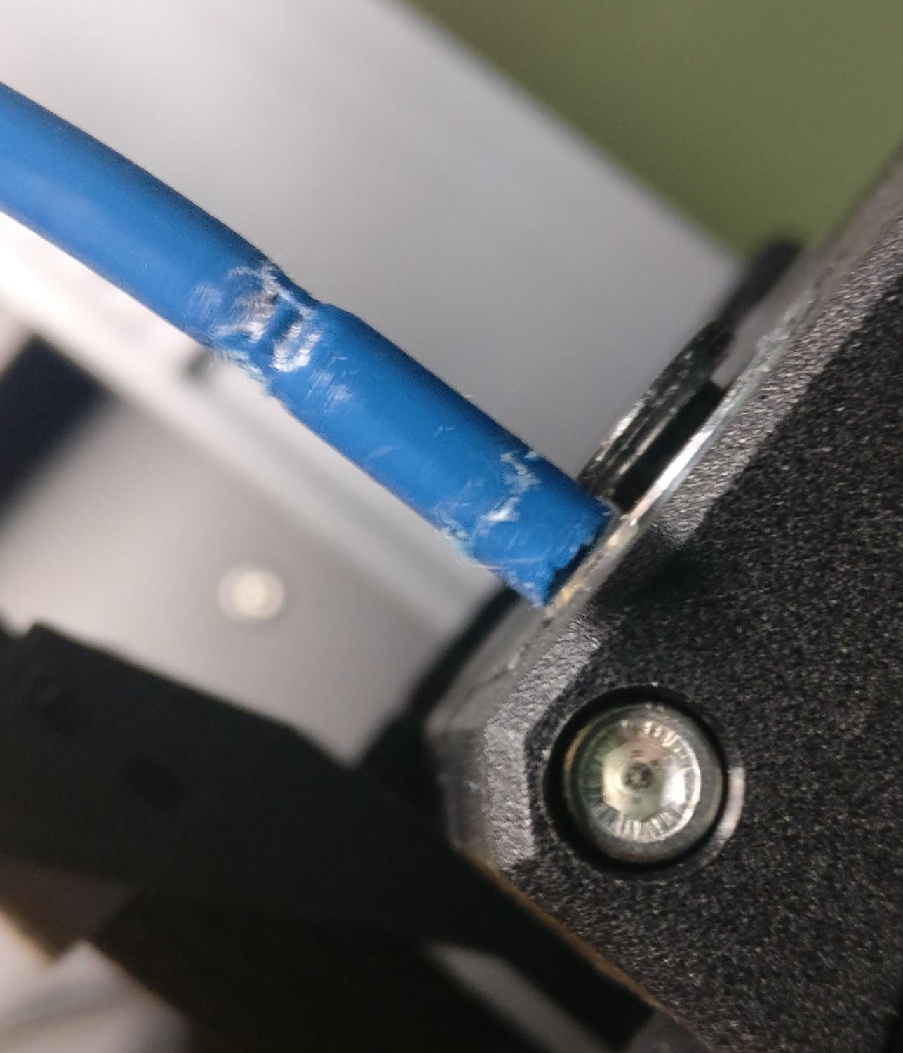

In condizioni non ottimali la testa del PTFE del Bowden. Appena smontato l'ho ritrovato in queste condizioni
Inserendolo nuovamente all'uscita del dual drive e applicando la clip per tenerlo fermo, noto che ha gioco, nel senso che se lo muovo avanti ed indietro, il tubo mi segue, cosa che, quando ho sostituito il gruppo estrusore, non faceva. Con la clip inserita il movimento era minimo...
Mi tocca sostituirlo o posso limitarmi a tagliarlo? la mia paura nel tagliarlo e' poi di essere al pelo quando arrivo in fondo all'asse X..
Il bowden di gioco non ne deve avere, bisogna che lo tagli e eventualmente posizioni in una maniera adeguata per averlo il piu' corto possibile.

Gliel'ho fatto vedere io al Bowden.... ora non gioca piu' dopo il taglio della parte rovinata 😉 thx

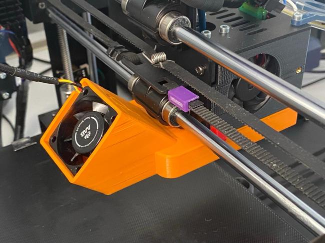

Io per certe cose vorrei montare una doppia ventola blower per sparare piu' aria, altro che macchina chiusa!
Sarebbe un'ottima idea!

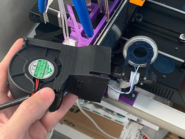

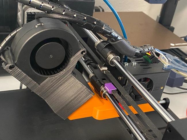

Io l'ho fatto, e quando faccio PLA, soprattutto quando spingo sui bridge e non voglio riempire di supporti esagerati il modello ho disegnato una flangia convogliatrice con una ventola 12v tangenziale che spinge sulla ventola assiale dell'hotend (modificata).
La tangenziale l'ho collegata al Raspberry che fa girare Octoprint e la posso attivare sia in manuale che in automatico. E quando non mi serve la sgancio così posso rialzare jerk ed accelerazioni.
