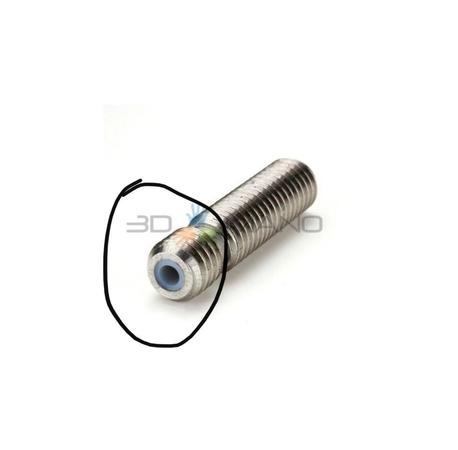

eaman Inviato 12 Agosto 2021 Inviato 12 Agosto 2021 4 ore fa, dnasini ha scritto: (parte finale del filamento ingrossata). Prima di "tirare fuori" il filamento spingilo fuori un po', poi subito tira su'. Cita
dnasini Inviato 12 Agosto 2021 Autore Inviato 12 Agosto 2021 6 minutes ago, eaman said: Prima di "tirare fuori" il filamento spingilo fuori un po', poi subito tira su'. Ci ho provato.... ho uno script che mi estrae il filamento: prima estrude un paio di cm e poi scarica l'lintero filamento in 2 fasi (prima parte lentamente e poi un po' piu' veloce). Purtroppo gia' in fase di estrusione il motore ha scattato e poi, nel momento di sfilarlo, ne ha estratto una parte e poi nn ce l'ha fatta piu'. Per questo sono intervenuto rudemente a manina.... Se riesco nel pomeriggio smonto il nozzle e (grattapallorum) provo ad estrarre il tubo in PTFE lato hotend per vedere in che condizioni e'..... 😨 Cita
eaman Inviato 12 Agosto 2021 Inviato 12 Agosto 2021 L'idea e' di tirare subito forte per evitare che si formi il groppo duro, me tu sei in direct or bowden? Perche' per me e' meglio tenersi gli estrusori semplici aperti col bowden piuttosto che quelli chiusi alla BMG, sono piu' facili da gestire. 2 Cita
Truck64 Inviato 12 Agosto 2021 Inviato 12 Agosto 2021 33 minuti fa, eaman ha scritto: Perche' per me e' meglio tenersi gli estrusori semplici aperti col bowden piuttosto che quelli chiusi alla BMG, sono piu' facili da gestire. Posso aggiungere che con gola allmetal mai avuto di questi problemi.... 2 Cita
dnasini Inviato 12 Agosto 2021 Autore Inviato 12 Agosto 2021 Bhe, devo dire che ho fatto bene a prendermela con calma e non allarmarmi poi piu' di tanto prima di smontare l'hotend... Zero sbatti, ne ho di scorta comprato per tempo, cambio PTFE e hotend e passa la paura...... questo vedo di ripulirlo con calma e poi ricomincio... Cita
RyanMaverick Inviato 12 Agosto 2021 Inviato 12 Agosto 2021 Cambia anche ventola sul dissipatore già che ci sei! 😅 1 Cita
dnasini Inviato 12 Agosto 2021 Autore Inviato 12 Agosto 2021 36 minutes ago, Octopi_Cica said: Cambia anche ventola sul dissipatore già che ci sei! Gia' in lista.... 😉 Cita
muffo Inviato 12 Agosto 2021 Inviato 12 Agosto 2021 17 minuti fa, dnasini ha scritto: Gia' in lista.... 😉 Butta via il filamento wood!!! 1 Cita
eaman Inviato 12 Agosto 2021 Inviato 12 Agosto 2021 3 ore fa, Truck64 ha scritto: Posso aggiungere che con gola allmetal mai avuto di questi problemi.... Ma se uno stampa PLA manco con gli hotend normali, il capricorn per altro e' piu' scorrevole di un "all metal"... Pero' non ci devi far passare dei filamenti caricati. Cita
dnasini Inviato 12 Agosto 2021 Autore Inviato 12 Agosto 2021 1 hour ago, muffo said: Butta via il filamento wood!!! @muffo ho appena comperato un caminetto a legna su aliexpress, appena arriva ce lo butto dentro e lo brucio 🤬 BTW, ho appena sostituito Capricorn e hotend integralmente con le scorte che mi ero gia' fatto (grazie forum per la dritta). Ho appena finito di ripulire il vecchio hotend che era un lebbrosario e ho defenestrato l'ugello vecchio. Giusto per info, io adesso ho questo hotend, esistono alternative per una sostituzione 1:1? L'idea e' acquistarne uno di scorta ma non so se ne esistono dello stesso tipo ma piu' performati o cmq di miglior qualita' 1 Cita
