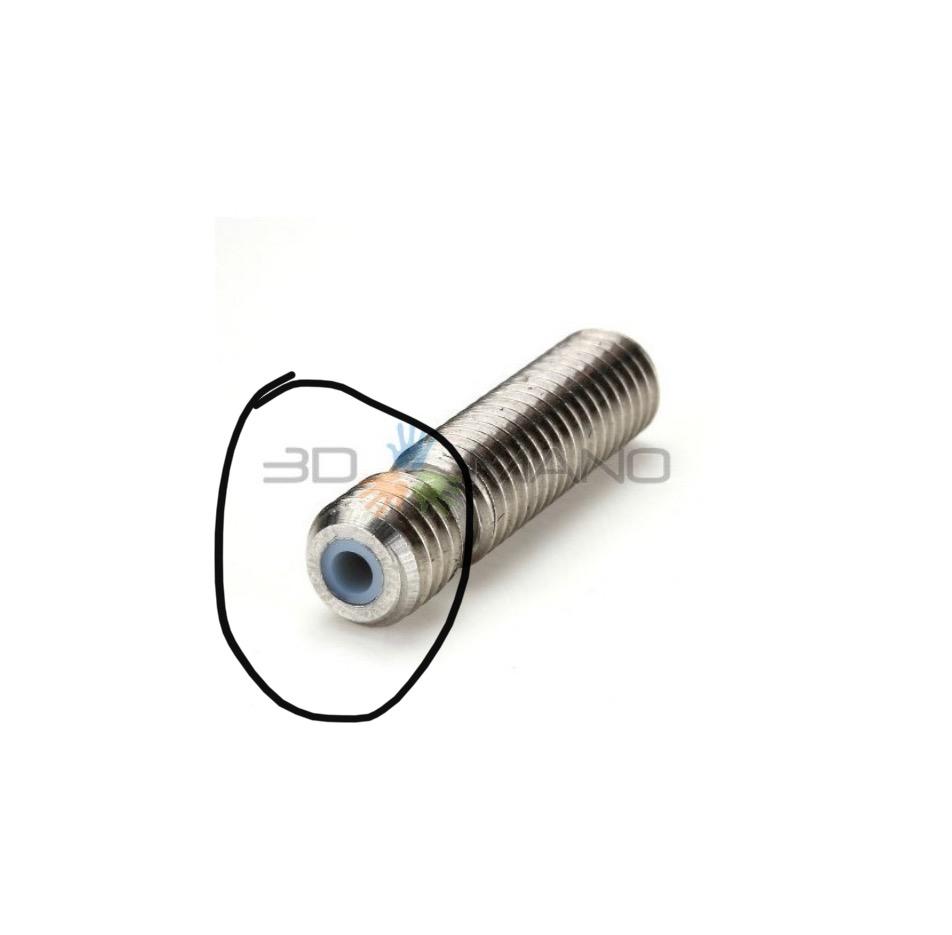

1 ora fa, eaman ha scritto:
Ma se uno stampa PLA manco con gli hotend normali, il capricorn per altro e' piu' scorrevole di un "all metal"...
Pero' non ci devi far passare dei filamenti caricati.
Se lo hai nativo sulla macchina e vuoi stampare prevalentemente PLA ovviamente hai ragione. Salvo che mi piacerebbe contare quanti hanno avuto il problema del blocco del flusso perchè la parte del tubo a contatto con il nozle si deteriora. Io ho fatto questa scelta fin dall'inizio, stampo prevalentemente PETG ma anche con il PLA non mi trovo male. E ovviamente il problema del deterioramento del PTFE non lo ho, e il nozle l'ho smontato solo per usura del foro.
Ci tenevo solo a evidenziare il concetto per completezza.
Io ti posso dire che sono almeno 4 mesi che non sfilo il bowden dall' hotend, non che sia una gran costo tagliare di mezzo cm di tanto in tanto, piuttosto mi danno piu' problemi i connettori pneumatici che mi mordono il bowden. In compenso in questo periodo cambio filamento continuamente e con l'estrusore aperto ci metto 1 minuto a smollare il bowden e tirare / infilare quei 35 cm di filamento.
Ma e' sempre lo stesso discorso: comprare la roba che serve e farla funzionare bene invece che andare a cercarsi i problemi...
40 minuti fa, Octopi_Cica ha scritto:
Eri tu che in un altro thread dicevi di aver mandato l'estrusore a tipo ~250gradi? Mica una cosa da PLA 😉
Il capricorn e' plastica mica all metal, ci sta che con un uso normale la parte a battuta col nozzle si rovini un po' (specialmente se ci si spaciuga o era tagliata male)e vada tagliato ogni tanto ma se te lo cuoci a 250 non vale !
Infatti è successo proprio quella volta, e lo avevo fatto per liberare l’ugello.. ed ho fuso tutto! 🤪
Errori da pivello, lo so!
No vabbe mica per colpevolizzarti, pero' si parlava di bowden a battuta col nozzle e PLA: se te me lo mandi a 250 per tot tempo mi falsi la statistica!
Per specificare di nuovo: io parlo di bowden capricorn, quello bianco di plasticaccia non lo uso da tot tempo e non so dire, ci sta' che si cuocia prima.
No no, aspetta, io non parlo del capricorn blu (anche io uso solamente questo, quello che mi arriva di stock lo uso solamente per far passare il filo dall’essiccatore al sensore di filamento!)
Io parlo di quello annegato dentro l’Heatbreak.. quello ho sciolto!
