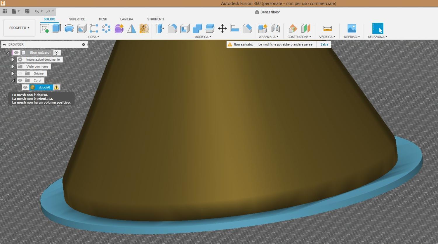

ParideS Inviato 11 Agosto 2021 Condividi Inviato 11 Agosto 2021 Salve a tutti, chiedo scusa, sono un autodidatta ed ho creato un elemento per lo scarico per la mia doccia con sketchup. ho esportato il tutto in stl e controllandolo da diversi visualizzatori online lo vedo perfetto. Il problema lo evidenzio quando importo il file stl all'interno di Ultimaker Cura 4.10.00. la parte dove sono presenti i buchi e le fessure create per fare defluire l'acqua, al momento dello slicing non vengono create e la stampante mi stampa uno strato unico senza le aperture presenti nell'stl. Qualcuno sa dirmi cosa sbaglio? Come stampante utilizzo una Anet A8 plus con PLA come materiale. In allegato inserisco il file stl dell'elemento per lo scarico doccia che ho creato da zero e di cui do piena disponibilità gratuita a chiunque voglia riutilizzarlo o modificarlo. Grazie Mille a chi mi può illuminare. doccia6.stl Cita Link al commento Condividi su altri siti Altre opzioni di condivisione...

Eddy72 Inviato 11 Agosto 2021 Condividi Inviato 11 Agosto 2021 io se lo apro in Cura mi da questo errore https://support.ultimaker.com/hc/en-us/articles/360014055959 Dice che ci sono superfici mancanti o estranee e di correggerlo Ciaoo Cita Link al commento Condividi su altri siti Altre opzioni di condivisione...
dnasini Inviato 11 Agosto 2021 Condividi Inviato 11 Agosto 2021 Ciao, ho provato ad importarlo in ideamaker e anche a me, quando faccio lo slice mi esce un blocco unico senza aperture Cosi' su due piedi sembra che la base ed il cono siano considerati come due oggetti distinti e per questo lo slicer li considera come sovrapposti. Prova rivedere il tuo progetto iniziale Cita Link al commento Condividi su altri siti Altre opzioni di condivisione...
Eddy72 Inviato 11 Agosto 2021 Condividi Inviato 11 Agosto 2021 Anche Fusion360 mi da errori sulla mesh importata Devi vedere come sistemarla su sketchup Ciaoo 1 Cita Link al commento Condividi su altri siti Altre opzioni di condivisione...
Alessandro Tassinari Inviato 11 Agosto 2021 Condividi Inviato 11 Agosto 2021 Ciao! Ti rispondo da mobile, senza aver visionato il file, ma dalla descrizione sembra che le superfici del modello 3D non siano chiuse. Queste vengono chiuse in modo automatico - ed errato - dallo slicer. È possibile sia questa la problematica? Cita Link al commento Condividi su altri siti Altre opzioni di condivisione...

Whitedavil Inviato 11 Agosto 2021 Condividi Inviato 11 Agosto 2021 Con sketchup esistono dei plugin per verificare che il pezzo sia un solido o meno. Il primo che mi ricordo è solidsolver. Ormai sono passato al lato oscuro di fusion360 da un po'. Poi c'è inspector, o solid inspector, ma ripeto, è un po' che non uso sketchup... Il problema è che le parti non sono un unico oggetto. I fori li devi o scavare o sottrarre e verificare che sketchup chiuda la forma nel modo corretto. Un consiglio, se devi fare un cubo di 2cm,in sketchup disegnalo di 2mt e poi lo riduci a pezzo ultimato. 1 Cita Link al commento Condividi su altri siti Altre opzioni di condivisione...
ParideS Inviato 11 Agosto 2021 Autore Condividi Inviato 11 Agosto 2021 Grazie a tutti per le risposte. Si ho creato due pezzi separati e poi sovrapposti, ma ho visto che poi la stampa viene un oggetto unico, solo mancano questi benedetti fori. Sicuramente come dite voi, non ho chiuso bene le curve. lo strano è che l'estrusione verso l'alto me la fa fare. Ora mi armo di pazienza e controllo tutto. Grazie a tutti. Cita Link al commento Condividi su altri siti Altre opzioni di condivisione...
Soluzione ParideS Inviato 12 Agosto 2021 Autore Soluzione Condividi Inviato 12 Agosto 2021 Buongiorno a tutti, Seguendo i vostri feedback sono riuscito nell'intento. Innanzitutto in molti mi avete dato la certezza che il problema fossero le curve non chiuse, seguendo il feedback di Whitedavil mi sono andato a vedere i plugins di sketchup ed ho trovato "solid inspector" che mi ha aiutato ad individuare le curve aperte ed a sistemarle. C'è voluto un po' ma alla fine il risultato è soddisfacente. Per rispondere a Muffo che evidenziava il fatto che il PLA non sia il materiale più adatto. Sicuramente hai ragione, al momento però dispongo solo di questo tipo di materiale, che mi piace tanto. Non conoscendo il comportamento dei diversi materiali ho comunque voluto provare con questo. Niente mi vieta un domani di rifare il pezzo con altri materiali. Oramai il file, grazie anche a voi, ce l'ho. In allegato inserisco il file stl a disposizione di chiunque sia interessato. Grazie di nuovo. doccia7.stl Cita Link al commento Condividi su altri siti Altre opzioni di condivisione...
