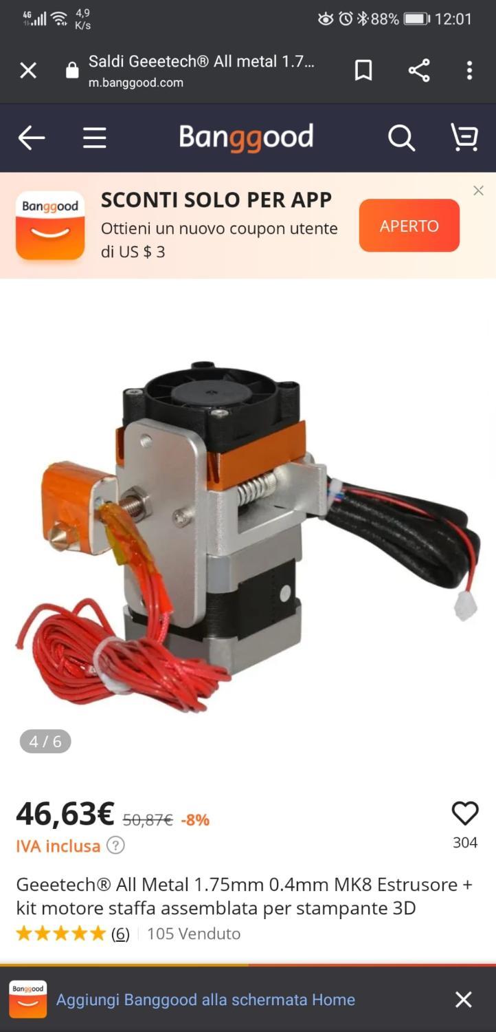

Ale93_ Inviato 12 Agosto 2021 Condividi Inviato 12 Agosto 2021 Buongiorno a tutti, scusate se sono sempre li a rompere le scatole, ho letto che conviene a modificare l'estrusore togliendo la "levetta spingi filo" in plastica e sostituendola con una in alluminio/ergal ecc... però c'è anche un'altra modifica togliere tutto il blocco e fissarlo con una staffa in alluminio ma non trovo ne le misure di quella piastrina ne da comprare gia fatta... avete idee? mi basterebbe anche la dima da stampare per poi farmela in alluminio... Grazie a tutti Cita Link al commento Condividi su altri siti Altre opzioni di condivisione...

Truck64 Inviato 13 Agosto 2021 Condividi Inviato 13 Agosto 2021 14 ore fa, Ale93_ ha scritto: avete idee? Ho trovato un modello di tutto l'estrusore, ma è un solido unico e del modello rovescio a quello che ti serve quindi se vuoi ti giro lo step eleborato tra un paio d'ore. Comunque se il dissipatore che hai ora si fissa sui fori del motore il kit lo trovi qui. Salvo la soddisfazione di un lavoro fatto da soli non starei li a autocostruirlo. Se vai alla pagina degli estrusori trovi anche il blocco completo. MK8 EXTRUDER RIGHT.stp Cita Link al commento Condividi su altri siti Altre opzioni di condivisione...
Ale93_ Inviato 13 Agosto 2021 Autore Condividi Inviato 13 Agosto 2021 20 minuti fa, Truck64 ha scritto: Ho trovato un modello di tutto l'estrusore, ma è un solido unico e del modello rovescio a quello che ti serve quindi se vuoi ti giro lo step eleborato tra un paio d'ore. Comunque se il dissipatore che hai ora si fissa sui fori del motore il kit lo trovi qui. Ciao, grazie per la risposta, quello l'ho gia comprato, il problema è che il blocco estrusore è fissato con una piastra a T e montando quel kit non non combaciano i fori... Mi servirebbe la modifica che ho visto su alcuni estrusori in alluminio che è una piastra 5mm circa piatta che va a bloccare l'estrusore dal basso anzichè sui fori del motore... 31 minuti fa, Truck64 ha scritto: Ho trovato un modello di tutto l'estrusore, ma è un solido unico e del modello rovescio a quello che ti serve quindi se vuoi ti giro lo step eleborato tra un paio d'ore. Comunque se il dissipatore che hai ora si fissa sui fori del motore il kit lo trovi qui. Salvo la soddisfazione di un lavoro fatto da soli non starei li a autocostruirlo. Se vai alla pagina degli estrusori trovi anche il blocco completo. MK8 EXTRUDER RIGHT.stp 931 kB · 0 download Questa piastrina che si vede in foto... Cita Link al commento Condividi su altri siti Altre opzioni di condivisione...
Truck64 Inviato 13 Agosto 2021 Condividi Inviato 13 Agosto 2021 33 minuti fa, Ale93_ ha scritto: Mi servirebbe la modifica che ho visto su alcuni estrusori in alluminio che è una piastra 5mm circa piatta che va a bloccare l'estrusore dal basso anzichè sui fori del motore... quindi n pratica ti serve questa 1 Cita Link al commento Condividi su altri siti Altre opzioni di condivisione...
Ale93_ Inviato 13 Agosto 2021 Autore Condividi Inviato 13 Agosto 2021 1 ora fa, Truck64 ha scritto: quindi n pratica ti serve questa Esatto, giuro che l ho cercata un ora su aliexpress e non l ho trovata... 1 Cita Link al commento Condividi su altri siti Altre opzioni di condivisione...
