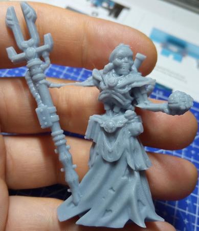

Ale93_ Inviato 14 Agosto 2021 Autore Inviato 14 Agosto 2021 Ho stampato una faccia è rimasta bene, solo il Busto ha i rimasugli da togliere, qualitativamente (quando non mi fa girare le scatole l'estrusoreche si inceppa o perde passi) sono abbastanza soddisfatto... 1 Cita
eaman Inviato 15 Agosto 2021 Inviato 15 Agosto 2021 @Ale93_Giusto per sfizio potresti tenere d'occhio ebay per una Zero in offerta, io pagai la mia 75e. Comunque con i supporti con la FDM risolvi, puoi anche provare a essere piuttosto radicale con lo spezzettamento dell'ogetto per ridurli al massimo: es https://all3dp.com/you-can-3d-print-the-monstrous-machines-from-horizon-zero-dawn/ Cita

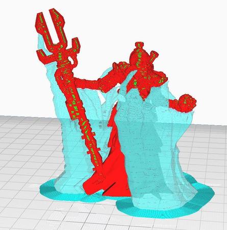

incisore Inviato 15 Agosto 2021 Inviato 15 Agosto 2021 I supporti vanno pensati, se lasci fare allo slicer può essere che usi più materiale per il supporto che per il pezzo. Ci sono in rete ottimi tutorial su come impostarli al meglio; anche Alessio di Binarioprint ne ha fatto uno. Cita
Lirin Inviato 15 Agosto 2021 Inviato 15 Agosto 2021 Hai provato a impostare i supporti "ad albero"? Il punto di contatto è il minimo indispensabile e vengono via facilmente, quindi potrebbero fare al caso tuo Cita
Ale93_ Inviato 15 Agosto 2021 Autore Inviato 15 Agosto 2021 Sisi ho guardato già anche i video... Infatti ho scaricato anche Prusa slicer che ha qualche impostazione "leggermente più furba" per i supporti (o quanto meno a me più semplice). Una domanda scusate se è sono off topic, é normale che ho dovuto impostare una vref di 1.26v per non far cliccare il motore tira filo? Facendo il calcolo con A e resisitenza togliendo un 20% il massimo del motore sarebbe 1.28v Cita
