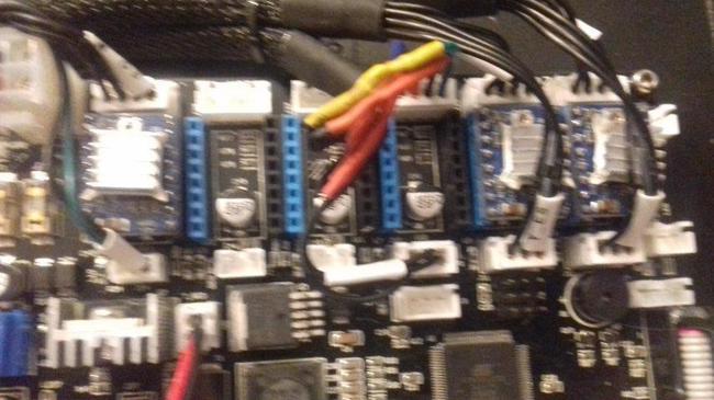

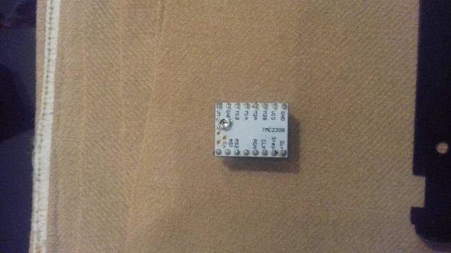

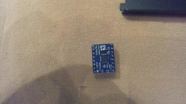

gregorio56sm Inviato 14 Agosto 2021 Condividi Inviato 14 Agosto 2021 La mia è una domanda fritta e rifritta... Procediamo con ordine: Ho comperato i driver TMC 2208 Geeetech Ho visto il video (cinesino geeetech) che sulla A10 fa home axis apre il vano scheda toglie i driver originali inserisce i TMC 2208 inverte i fili dei motori richiude tutto Home axis e tutto ok Non vorrei fare pasticci ( non capisco un tubo di arduino et marlin) Ma il cinesino non tocca altro. Ho fatto una prova ma X non si muoveva e la Y non era proprio fluida Magari ho toppato da qualche parte. Comunque ho rimontato i driver originali e la stampante è tornata ok Con calma controllerò. Vorrei anche sapere (dopo vari video sul tubo ho capito ancora meno di un tubo) questa benedetta VREF a quanto va regolata, macchina a 24 volt e motori nema 17. Abbiate pazienza se per voi sono argomenti scontati e già trattati. Comunque sempre grazie a tutti Ne approfitto per augurare un Buon Ferragosto a tutto il Forum Cita Link al commento Condividi su altri siti Altre opzioni di condivisione...

FoNzY Inviato 14 Agosto 2021 Condividi Inviato 14 Agosto 2021 2 ore fa, gregorio56sm ha scritto: Non vorrei fare pasticci ( non capisco un tubo di arduino et marlin) l'unico pasticcio che puoi fare è arrostire i driver inserendoli al contrario invertendo i piedini di alimentazione. ad esempio i tmc 2208 vanno inseriti ruotati di 180 gradi rispetto a come inseriresti un driver della famiglia dvrXXxx o il classico a4988 comunque prima di inserire il driver è sempre bene guardare al pinout del driver e della scheda. N.B le differenze di piedinatura nel driver non sono diverse ma sono solo specchiate 2 ore fa, gregorio56sm ha scritto: Ho fatto una prova ma X non si muoveva e la Y non era proprio fluida il driver potrebbe avere un microstepping impostato diverso da quello impostato in marlin 2 ore fa, gregorio56sm ha scritto: Magari ho toppato da qualche parte. devi impostarli in marlin. cosa succede quando cambi il "nome del driver" in marlin ho appena scoperto che non lo so' 😅 probabilmente solo la frequenza di pilotaggio e l'abilitazione di alcune funzioni aggiuntive del driver... 2 ore fa, gregorio56sm ha scritto: questa benedetta VREF a quanto va regolata, macchina a 24 volt e motori nema 17. i volt non servono per la vref. Vref= I x 8 x R I= la massima corrente (ampere) che assorbe il motore che per un nema 17 è 1,2-1,5 A R= la resistenza posta sul pin "sense" del driver (dichiarato dal produttore) per i driver trinamic invece dicono di usare questa formula qui: IRms x 2,5v)/1,77A irms è I= 1,5 ....... poi al risultato devi togliere il 10%.... e cosi hai cotto la pasta seguendo le istruzioni riportate sulla busta "cotta in 5 minuti" lvref è uno dei mille mila fattori che servono a pilotare il motore, usa la formula per trovare il "Numero quasi giusto" poi imposta un valore piu' basso e fai delle prove. se la vref è troppo alta il motore ed il driver si scaldano ma se hai messo valori sensati non rischi niente, se scaldano troppo spegni ed abbassi la vref...poco male... se il valore è troppo basso il motore perde passi...niente di male, non muore nessuno...come prima spegni, sistemi e ricominci... se stampi a velocita' piu' alte avrai bisogno di una vref mediamente piu' alta se invece stampi tranquillo ti bastera' un valore piu' basso... 3 1 Cita Link al commento Condividi su altri siti Altre opzioni di condivisione...

Salvogi Inviato 14 Agosto 2021 Condividi Inviato 14 Agosto 2021 2 ore fa, gregorio56sm ha scritto: Era proprio quello il mio dubbio e tormento. Non so minimamente mettere mano su marlin. quindi temo che rimarrò con i driver originali, purtroppo un po rumorosetti Non per forza, li puoi utilizzare in modalità standard. Se non tocchi il firmware la scheda madre non comunica in modalità UART con i driver ed i microstep li regoli con i ponticelli mentre la corrente con la rotella come stai facendo con gli A4988. Tra l'altro se hai una scheda come la Geeetech GT2560, non puoi utilizzare i driver in modalità UART quindi in ogni caso non devi modificare nulla nel firmware. I driver A4988 hanno tre pin per i ponticelli MS1, MS2 ed MS3, sotto i driver probabilmente avrai installato tre ponticelli che significa 16 microstep. A questo punto devi regolare anche gli TMC2208 a 16 microstep, gli TMC2208 hanno solo due pin MS1 ed MS2 (perchè l'altro serve per la comunicazione UART) quindi dovrai mettere i ponticelli solo per MS1 ed MS2. Il ponticello di MS3 sarebbe meglio toglierlo perchè in alcuni TMC2208 è utilizzato per la comunicazione UART, se invece sul tuo driver in corrispondenza del pin MS3 c'è scritto NC è indifferente lo puoi anche lasciare. Poi dovresti regolare la corrente con la formula fornita da @FoNzY, però io mi limiterei ad 1A, nelle mie stampanti utilizzo correnti di 0.7-0.9A. Nel TMC2208 regolerei la Vref a 0,75V. Misurare la Vref è un'operazione rischiosa perchè se con il puntale tocchi due pin fai un cortocircuito con la morte del driver. Il tester va messo in VDC perchè se lo metti in misura di corrente fai un cortocircuito. Il puntale nero ti conviene collegarlo in un posto comodo, ad esempio sul negativo di alimentazione della scheda madre. Con il puntale rosso tocca la vite di regolazione della corrente e misuri la Vref. 1 1 Cita Link al commento Condividi su altri siti Altre opzioni di condivisione...

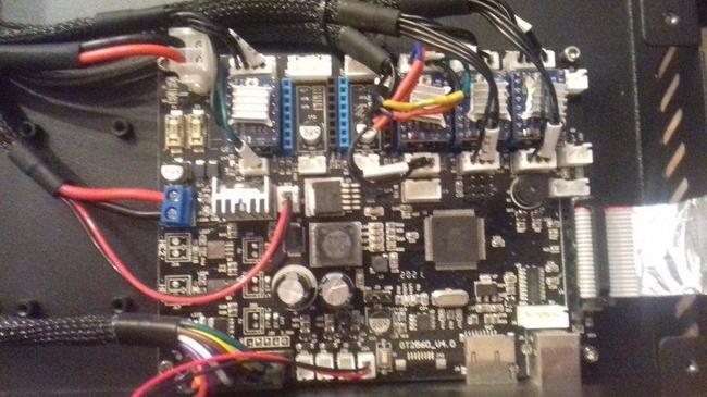

gregorio56sm Inviato 14 Agosto 2021 Autore Condividi Inviato 14 Agosto 2021 16 minuti fa, Whitedavil ha scritto: Ps: ma non hai una tronxy x5sa tu? Si ho anche la tronxy x5 sa pro @Salvogi C'é un piccolo particolare, sulla mia scheda all'interno degli zoccoli dove si inseriscono i TMC non ci sono ponticelli. Sono panato?????????????? Cita Link al commento Condividi su altri siti Altre opzioni di condivisione...
Salvogi Inviato 14 Agosto 2021 Condividi Inviato 14 Agosto 2021 3 ore fa, gregorio56sm ha scritto: Si ho anche la tronxy x5 sa pro @Salvogi C'é un piccolo particolare, sulla mia scheda all'interno degli zoccoli dove si inseriscono i TMC non ci sono ponticelli. Sono panato?????????????? Se hai gli A4988, i ponticelli in qualche posto dovrebbero essere almeno che non è previsto di modificare i microstep. Qual'è la tua scheda madre? Casomai puoi postare una foto della scheda madre magari con un driver tolto? Cita Link al commento Condividi su altri siti Altre opzioni di condivisione...
gregorio56sm Inviato 15 Agosto 2021 Autore Condividi Inviato 15 Agosto 2021 12 ore fa, Salvogi ha scritto: Qual'è la tua scheda madre? Posterò la foto della scheda, prossimamente. Adesso la stampante sta lavorando con i driver originali. Cita Link al commento Condividi su altri siti Altre opzioni di condivisione...
