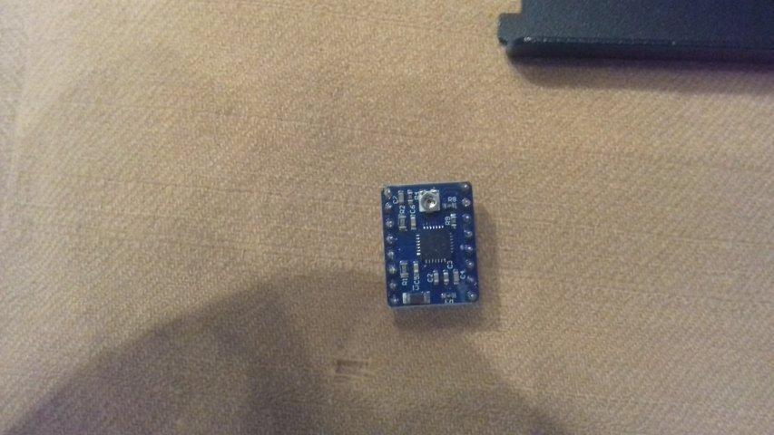

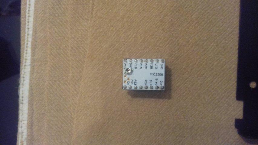

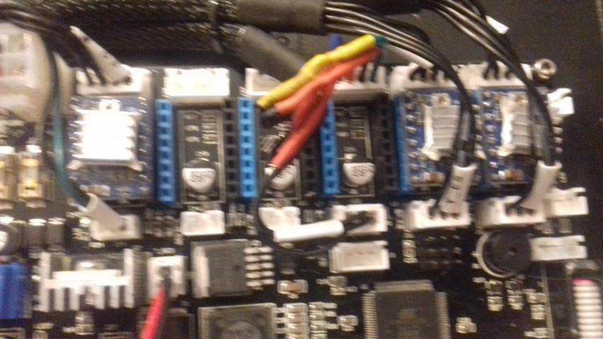

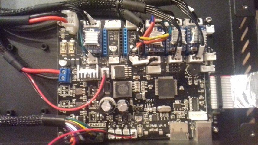

gregorio56sm Inviato 16 Agosto 2021 Autore Inviato 16 Agosto 2021 @Salvogi @muffo @dnasini @Whitedavil Finalmente riesco a postare le foto della scheda GT2560 V4.0 e in aggiunta le foto del TMC2208 che ho comprato e del driver originale. Speriamo di cavare il classico ragnetto dal buco 😂 Sempre grazie Cita

Salvogi Inviato 16 Agosto 2021 Inviato 16 Agosto 2021 7 ore fa, gregorio56sm ha scritto: @Salvogi @muffo @dnasini @Whitedavil Finalmente riesco a postare le foto della scheda GT2560 V4.0 e in aggiunta le foto del TMC2208 che ho comprato e del driver originale. Speriamo di cavare il classico ragnetto dal buco 😂 Sempre grazie Appurato che la tua scheda non ha i ponticelli, ho provato a cercare su internet della documentazione sulla GT2560 V4.0 ma non si trova nulla. Comunque problemi non ce ne dovrebbero essere perchè quasi sicuramente i microstepping dovrebbero essere settati a 16 con MS1, MS2 ed MS3 a livello alto, in questo caso anche con il TMC2208 dovresti ottenere 16 microstep. Hai detto che fa l'homing ma provando a muovere gli assi non si muovono? Se è così probabilmente basta regolare solo la corrente. Inizialmente imposta una Vref da 0,75V che corrisponde ad una corrente di 0,5A circa, è bassa ma è per evitare di fare pasticci, poi se gli stepper hanno difficoltà a muoversi puoi puoi aumentare la Vref a poco a poco. La cosa migliore sarebbe prendere la sigla degli stepper e cercare su internet ma spesso non si trovano i dati di alcuni stepper. 2 1 Cita
