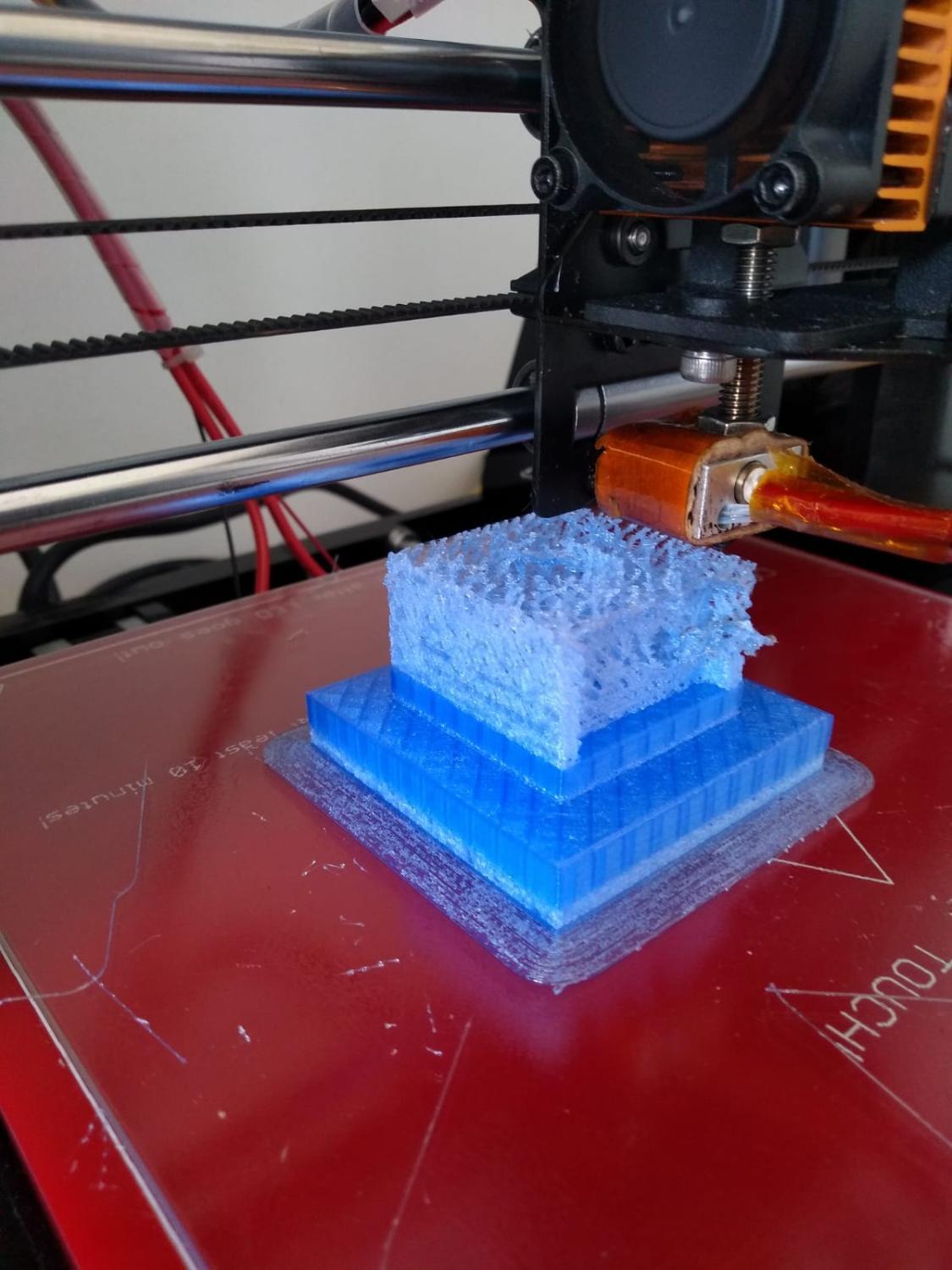

Ale93_ Inviato 14 Agosto 2021 Condividi Inviato 14 Agosto 2021 Ho deciso di farmi bannare per spam... qualcuno può illuminarmi su questo problema? prima che la taglio nel mezzo. Grazie a tutti Cita Link al commento Condividi su altri siti Altre opzioni di condivisione...
Salvogi Inviato 14 Agosto 2021 Condividi Inviato 14 Agosto 2021 30 minuti fa, Ale93_ ha scritto: Ho deciso di farmi bannare per spam... qualcuno può illuminarmi su questo problema? prima che la taglio nel mezzo. Grazie a tutti Potrebbe essere un problema di intasamento del nozzle, mentre ti fa il problema senti un rumore tipo TAC-TAC proveniente dal motore che trascina il filamento? Per poter capire meglio il problema, specifica anche tipo di filamento, temperatura di stampa, velocità di stampa, altezza del layer, ecc. Cita Link al commento Condividi su altri siti Altre opzioni di condivisione...
muffo Inviato 14 Agosto 2021 Condividi Inviato 14 Agosto 2021 8 minuti fa, Salvogi ha scritto: Potrebbe essere un problema di intasamento del nozzle, mentre ti fa il problema senti un rumore tipo TAC-TAC proveniente dal motore che trascina il filamento? Per poter capire meglio il problema, specifica anche tipo di filamento, temperatura di stampa, velocità di stampa, altezza del layer, ecc. In più verifica il livello del piatto che secondo me è troppo alto, come vedi il primo layer e praticamente trasparente 1 Cita Link al commento Condividi su altri siti Altre opzioni di condivisione...
Ale93_ Inviato 14 Agosto 2021 Autore Condividi Inviato 14 Agosto 2021 il piatto è circa a 0.1 dal nozzle (fatto con il classico a4 quindi precisione massima xD), il filamento è petg temp 240 nozzle e 70 piatto, primi 2 layer 0.25mm poi 0.1 nozzle 0.4 nuovo di pacca, retrazione disabilitata, velocità iniziale (2 layer) 15mm/s dopo 25mm/s ho lasciato quella velocità per evitare il tac tac del motore (sto aspettando la modifica dell'mk8). Se faceva tac tac non lo so sono 13 ore che stampa ed io sono a lavoro, mi sono fatto fare una foto da mia sorella XD... Cita Link al commento Condividi su altri siti Altre opzioni di condivisione...
muffo Inviato 14 Agosto 2021 Condividi Inviato 14 Agosto 2021 Hai un ostruzione del hot end...quando l'estrusore fa rumore c'è sempre qualcosa a valle che non va. Devi aprire tutto e secondo me trovi dei bei residui carbonizzati dentro la gola. Cita Link al commento Condividi su altri siti Altre opzioni di condivisione...
Ale93_ Inviato 14 Agosto 2021 Autore Condividi Inviato 14 Agosto 2021 Smontato tutto quando ho cambiato il nozzle e pulito tutto... quindi se non ha fatto residui in 13 ore di stampa ti direi che è pulito, in più ho ho controllato il teflon dell'hotend ed ho messo bene a battuta nozzle ed hotend... Cita Link al commento Condividi su altri siti Altre opzioni di condivisione...
muffo Inviato 14 Agosto 2021 Condividi Inviato 14 Agosto 2021 Guarda, io ho appena passato mezz'ora a togliere un tappo dentro un hotend nuovo di pacca......non ho neanche finito di caricare il filamento che si era fatto il tappo!!! Queste cose purtroppo succedono in un secondo, senza preavviso! Basta la ventola del hotend che lavora male ( come nel mio caso) e sei fregato. Cita Link al commento Condividi su altri siti Altre opzioni di condivisione...
