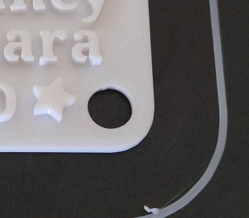

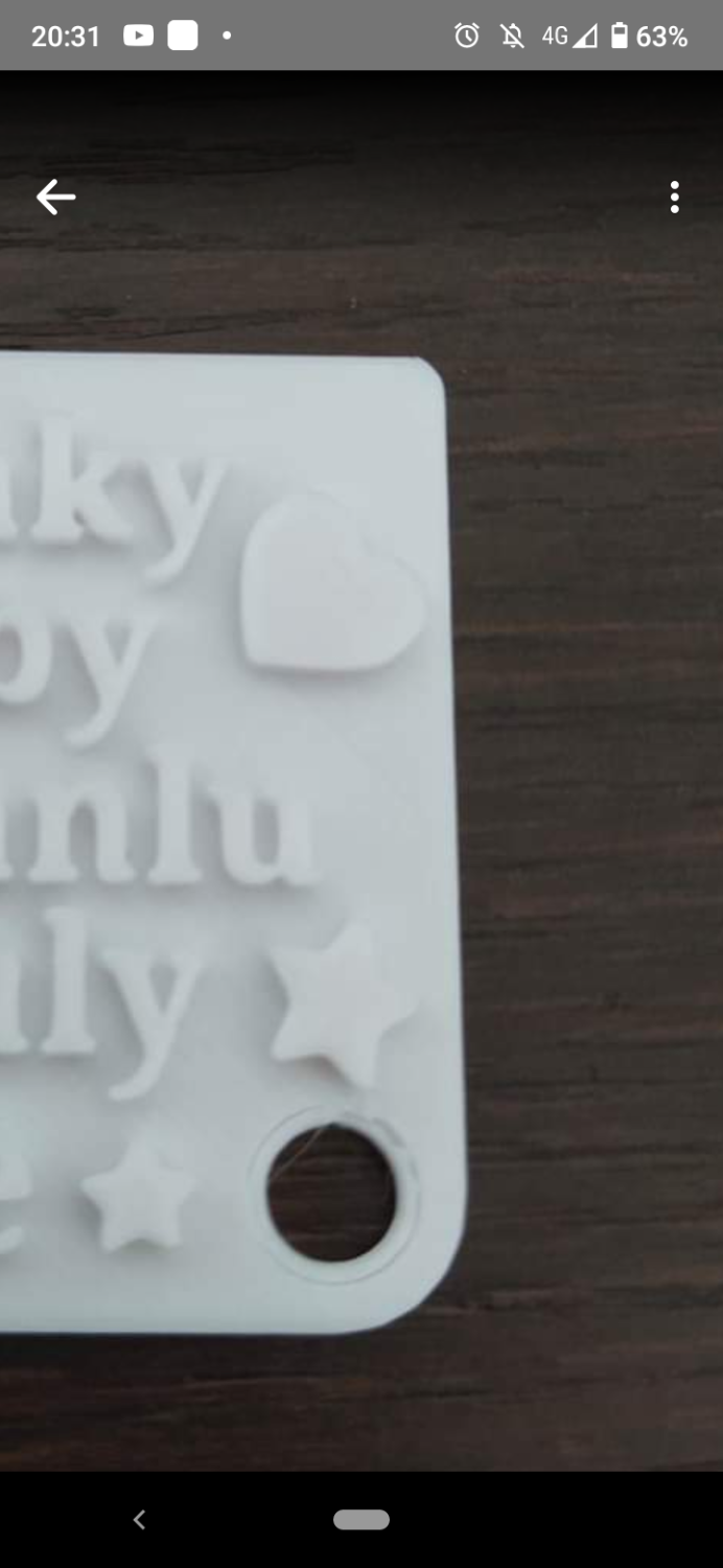

Buongiorno a tutti, giorni fa chiesi aiuto su quale stampante acquistare ed alla fine la mia scelta é ricaduta sulla Longer LK4 pro. Stampante fantastica, ho stampato già molti gadget simpatici, ma da un 4-5 stampe non riempie più bene l'ultimo layer superiore nel contorno fori. 1423968110_IMG_20210812_1153182.thumb.jpg.added4cdbff235ec8459434ad77d6b98.jpgScreenshot_20210814-203149.thumb.png.ba2a01de255e34131fe0963ed581bdd8.pngnelle 2 immagini si può notare la differenza tra i 2 contorni del foro. Quello "rovinato" é la stessa base del precedente, ma con le scritte scambiate. Unica differenza di slicing é lo riempimento che da 70% ho abbassato nel secondo a 40%. Il resto é tutto uguale. Avendo pensato che si trattasse di questo fattore, ho stampato oggi un altro componente con trama "cubic" al 50% ( che rimane rispetto alla precedente molto più fitta), ma il problema si é ripresentato.

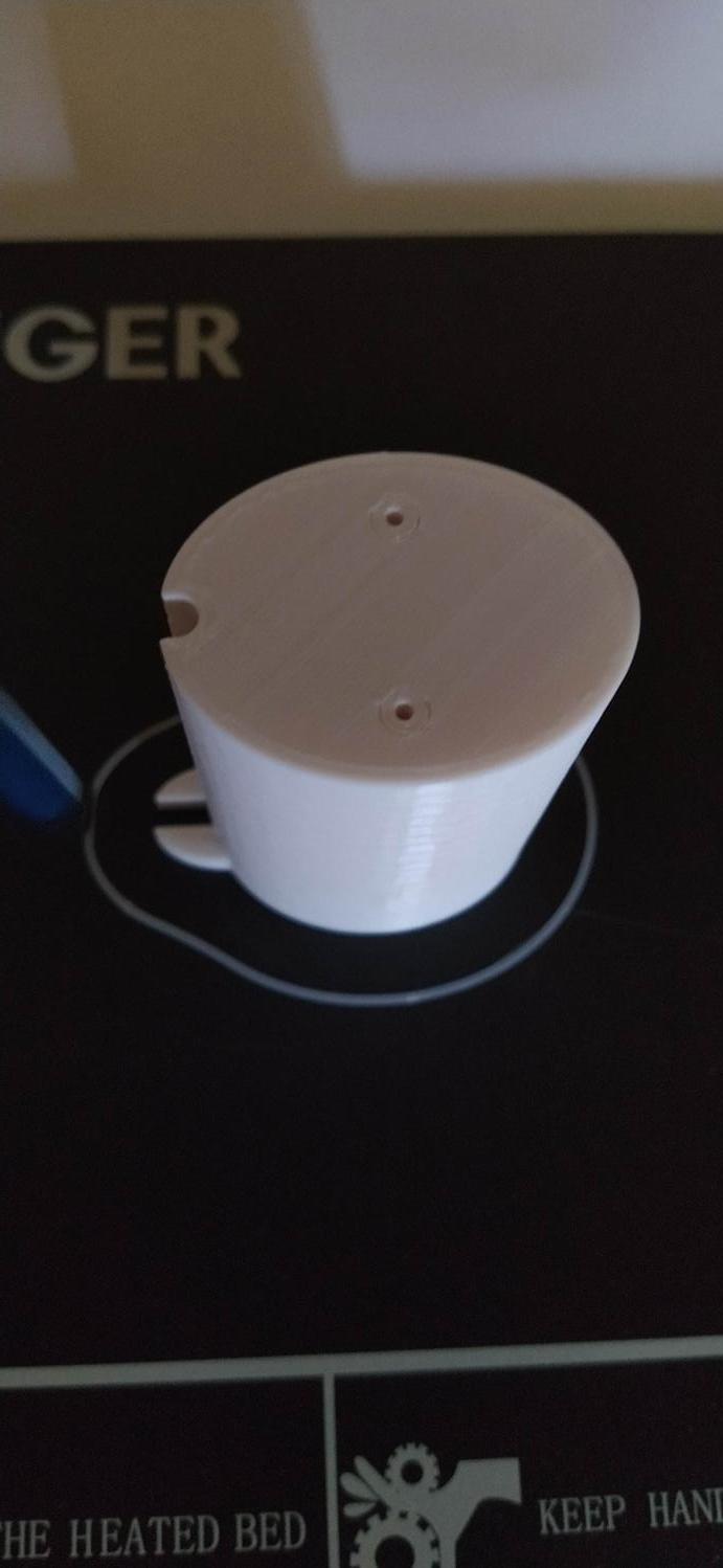

IMG_20210814_170433.thumb.jpg.87d7e88a4bfb085bff97109c78911bf1.jpgho inoltre pensato fosse dovuto ad una certa difficoltà nel traino del filamento ed ho perciò creato un supporto estremamente scorrevole, ma non ho risolato nemmeno stando io a srotolare lentamente la bobina.

Dunque, utilizzo cura. Giustamente, da super inesperto, ho scordato di scriverlo. Comunque ho provato a fare un layer in più sul pezzo della terza foto (5 invece di 4), ma non si è risolto completamente ( solo parzialmente, ma penso sia anche dovuto alla differenza dei diametri).
Cercherò questo parametro che si occupa della sovrapposizione dei perimetri e del riempimento.
Nel mentre mi inventerò qualcosa da stampare e valuterò il risultato insieme a voi.
Per ora grazie dei consigli.

Concordo con @muffo ed @eaman ed aggiungo che puoi anche provare ad aumentare leggermente il flusso dell'estrusore e a ricontrollare il livellamento del piatto.

Ciao, grazie del consiglio. Il flusso dell'estrusore ho provato a regolarlo fino a 105%, per prova, durante una stampa di una piastrina uguale a quella in foto con il foro rovinato (l'ho stampata 2 volte), ma non ha sortito effetto, se non quello di avere scritte meno belle (ondulate sopra) e meno definite (profili laterali ondulati). Il piano lo livello ad ogni stampa e, stranamente, è anche parecchio dritto: se agli angoli il foglio gratta un po', in mezzo sfiora appena, avrà qualche centesimo di differenza. Avevo letto di molti che si son lamentati per il piatto storto su Amazon ed è la prima cosa che ho controllato.
Comunque il difetto lo fa solo nei cerchi, bho. Proverò a ristampare la stessa piastrina cambiando i parametri, non mi spiego la prima, uscita bene per 2 volte consecutive.

Non hai detto che avevi piu' infill in quelle? Il top layer probabilmente ha una base di appoggio migliore, a volerlo fare potresti creare una zona apposita con infill maggiore attorno ai buchi con prusa slicer.

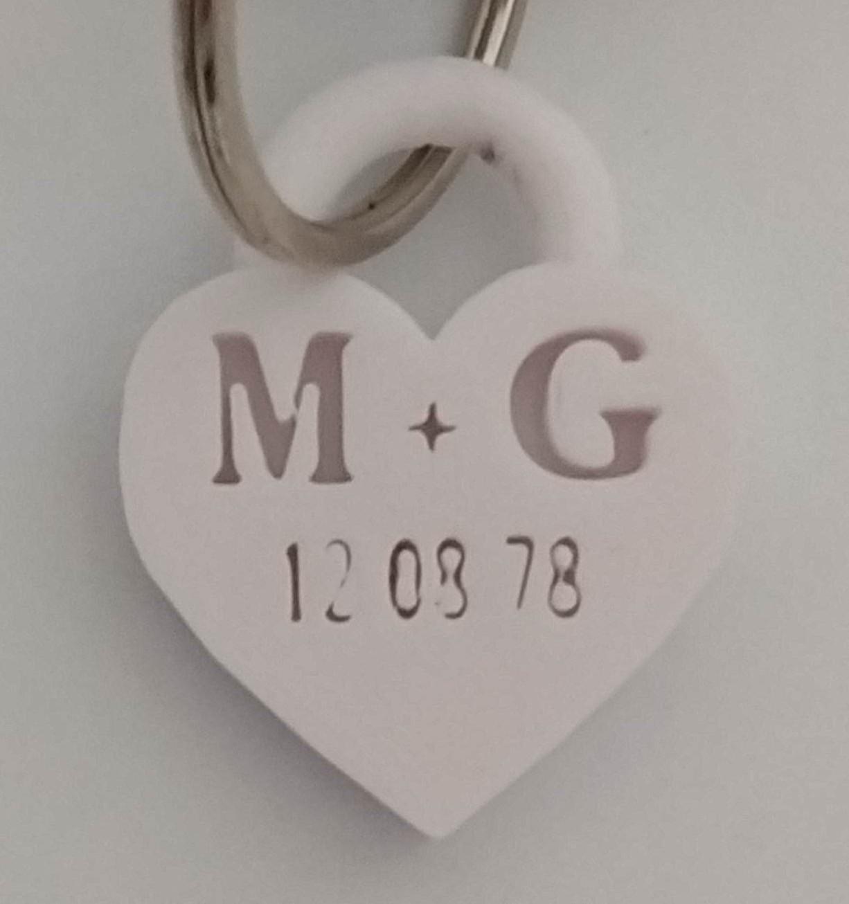

Grazie dei suggerimenti, proverò a vedere di scaricare prusa Slycer. A parte che potrei stampare al 100% tanto ci ballano 2 grammi e un quarto d'ora... Avevo abbassato per fare delle prove, ma poi si è ripresentato misteriosamente anche sul pezzo con la trama "fitta". Per quanto riguarda il nozzle, inizierò a guardare in giro per quello più fine. Ho fatto stampe con scritte molto piccole, ed effettivamente, hanno perso un po' di affilatura e nitidezza.845869032_IMG_20210815_1400532.thumb.jpg.a9d1f31907c6e4f7046f255c85665258.jpg la data è alta 4 mm, siccome piace, potrei doverne fare altri, con lo 0,3 potrei riuscirci dite?

1 ora fa, eaman ha scritto:
Imposta nello slicer il nozzle a 0.3 o anche 0.2, relative larghezze di estrusione e guarda la simulazione.
Non ho capito bene, devo impostare un nozzle più piccolo quando lo cambio o adesso per fare stampe più "affilate"?
