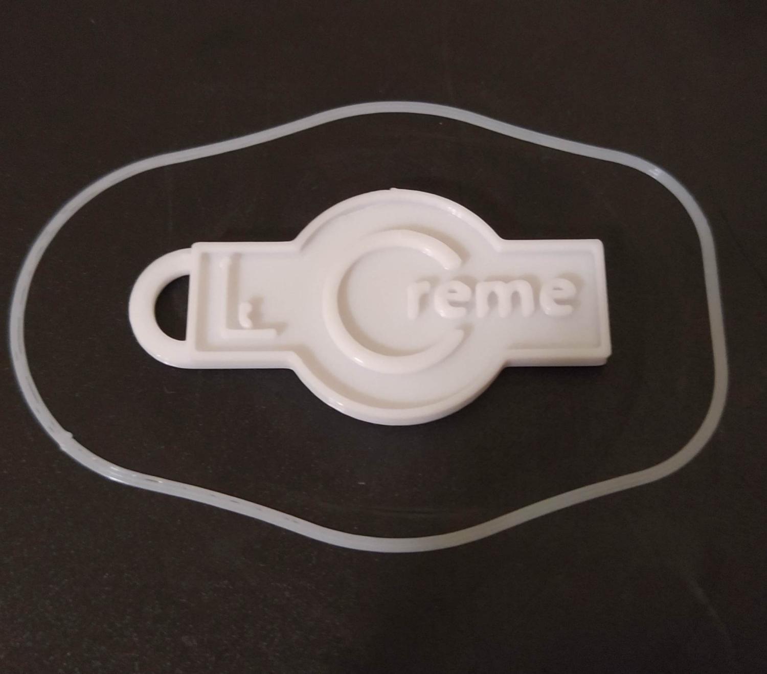

Teius92 Inviato 16 Agosto 2021 Autore Condividi Inviato 16 Agosto 2021 Dunque, proprio ora ho finito di stampare un portachiavi per una gelateria, ma mi sono confrontato con il problema visto sopra nella comparativa dei nozzle: dopo la L dovrebbe esserci una "e" particolare, fine come la L ( circa 0,5-0,6 mm) e con la gambetta molto allungata verso l'alto. Oltre a ciò, anche corredata di accento. Essendo finissima e non potendo discostarmi di molto dal "marchio", ora, o ingrandisco tutto, o cambio nozzle. Domani stamperò una seconda versione più cresciuta di questa, ma essendo un portachiavi non posso farla enorme e la vedo molto difficile la riuscita. Sapreste consigliarmi un nozzle valido su Amazon, magari anche prime? Ti ringrazio eaman per la dritta su AliExpress, ma non sono fiducioso in quel marketplace, preferisco qualcosa che conosco bene come Amazon, eBay o negozi fisici in zona (nella mia non penso ci siano, sono tra Novara e Vercelli). Cita Link al commento Condividi su altri siti Altre opzioni di condivisione...
eaman Inviato 16 Agosto 2021 Condividi Inviato 16 Agosto 2021 Ma nella simulazione c'e' quel particolare? Comunque puoi anche ridurre la larghezza di estrusione con lo 0.4mm, oltre che vedere come fai i thin wall. In Europa E3D fa dei buoni nozzle: https://e3d-online.com/collections/nozzles , se li trovi su Amazon... Cita Link al commento Condividi su altri siti Altre opzioni di condivisione...
Teius92 Inviato 16 Agosto 2021 Autore Condividi Inviato 16 Agosto 2021 6 ore fa, eaman ha scritto: Ma nella simulazione c'e' quel particolare? Comunque puoi anche ridurre la larghezza di estrusione con lo 0.4mm, oltre che vedere come fai i thin wall. In Europa E3D fa dei buoni nozzle: https://e3d-online.com/collections/nozzles , se li trovi su Amazon... Dunque, nello slicing non c'è il particolare (tonto io che non ho fatto caso), ho provato ad impostare larghezza riga 0.3, ma non esce lo stesso, vorrei variare la misura del nozzle, ma non mi fa scegliere altro che 0.4. Ora vedo qualche guida di cura sperando di trovare l'inghippo. Per quanto riguarda la misura del nozzle voi sapreste dirmi quale filetto monta o devo girarlo giù e guardare perché non sempre è "standard"? Cita Link al commento Condividi su altri siti Altre opzioni di condivisione...
muffo Inviato 16 Agosto 2021 Condividi Inviato 16 Agosto 2021 Basta che su cura imposti la larghezza layer a 0.3. Per il tipo di attacco del nozzle dipende da che estrusore monti. 1 Cita Link al commento Condividi su altri siti Altre opzioni di condivisione...
