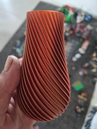

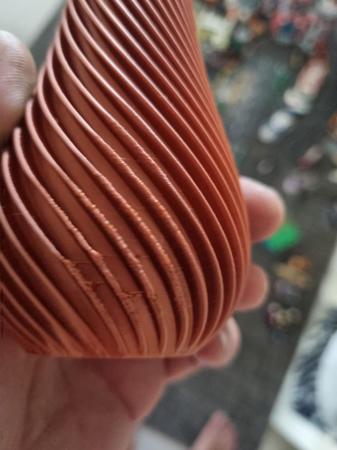

muffo Inviato 25 Agosto 2021 Autore Condividi Inviato 25 Agosto 2021 48 minuti fa, Mino ha scritto: Ok, ora facciamo due conticini: Se stampi un oggetto in vase mode, ipotizziamo che il diametro sia 100mm e di conseguenza il perimetro 314mm, a 100mm/s lo strato, al netto di accelerazioni varie, dovrebbe essere ultimato in 4 secondi ma, siccome tu hai 15 sec di tempo minimo, lui ce ne mette appunto 15, che corrispondono a 26mm/sec. questo per farti capire che quando dici di stampare a 500% su base 100mmsec, in realtà stai stampando a 26X5, cioè 130mm/sec. Mi hai aperto un mondo. Mi hai fatto capire perché avevo delle velocità diverse tra vari strati della stessa stampa. Pensavo che non attivando questa funzione il suo valore fosse 0. Quindi ora inizieranno i test su vaso cilindrico con D100mm e tempo minimo impostato a 1 2 Cita Link al commento Condividi su altri siti Altre opzioni di condivisione...
muffo Inviato 25 Agosto 2021 Autore Condividi Inviato 25 Agosto 2021 Ho una domanda riguardo al tempo minimo, così magari risolviamo un altro topic che avevo aperto un po di tempo fa: Stampa di un oggetto x con 2 pareti, tempo minimo a 15, tempo necessario per stampare uno strato 10 secondi, come si comporta la macchina?? Mi stampa lo strato interno velocemente e poi mi rallenta sull'esterno??? Perché impostando la stessa velocita' per il dentro e il fuori notavo un evidente rallentamento sul fuori. Cita Link al commento Condividi su altri siti Altre opzioni di condivisione...
Mino Inviato 25 Agosto 2021 Condividi Inviato 25 Agosto 2021 8 minuti fa, muffo ha scritto: Ho una domanda riguardo al tempo minimo, così magari risolviamo un altro topic che avevo aperto un po di tempo fa: Stampa di un oggetto x con 2 pareti, tempo minimo a 15, tempo necessario per stampare uno strato 10 secondi, come si comporta la macchina?? Mi stampa lo strato interno velocemente e poi mi rallenta sull'esterno??? Perché impostando la stessa velocita' per il dentro e il fuori notavo un evidente rallentamento sul fuori. In teoria dovrebbe ridurre la velocità di tutto, probabilmente le impostazioni erano differenti da come dici. Cita Link al commento Condividi su altri siti Altre opzioni di condivisione...
muffo Inviato 25 Agosto 2021 Autore Condividi Inviato 25 Agosto 2021 44 minuti fa, Mino ha scritto: In teoria dovrebbe ridurre la velocità di tutto, probabilmente le impostazioni erano differenti da come dici. Sono sicuro, avevo impostato tutti i valori a 100 ma negli strati esterni rallentata notevolmente. Cita Link al commento Condividi su altri siti Altre opzioni di condivisione...
Mino Inviato 25 Agosto 2021 Condividi Inviato 25 Agosto 2021 1 ora fa, muffo ha scritto: Sono sicuro, avevo impostato tutti i valori a 100 ma negli strati esterni rallentata notevolmente. Comunque anche a me a volte quando rallenta non lo fa in modo coerente. Con Prusa mi capita spesso il contrario, ora che ci penso: apparentemente sembra che interno ed esterno vadano alla stessa velocità nonostante le impostazioni prevedano un rallentamento sull’esterno… boh Cita Link al commento Condividi su altri siti Altre opzioni di condivisione...

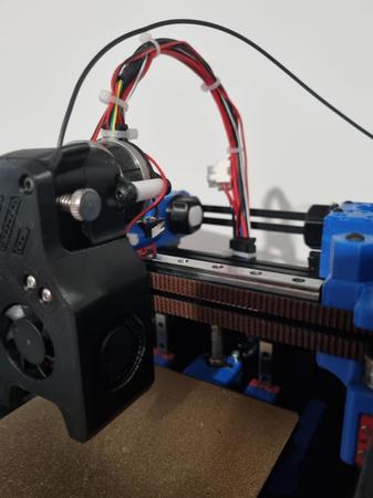

muffo Inviato 28 Agosto 2021 Autore Condividi Inviato 28 Agosto 2021 Domandona del sabato pomeriggio, ho montato una ventola a 5 v 30x30 (quelle per raffreddare i raspberry) per il raffreddamento dell' hot end. Come ho scritto sopra per stampare devo tenere le temperature molto basse: pla a 175/180 e petg a 200, altrimenti il filamento mi si ammorbidisce e l'estrusore direct non ce la fa spingerlo.....secondo voi la ventola è insufficente e non raffredda abbastanza l'hot end?? La qualità di stampa è buona e nel dubbio ho già provato a cambiare il termistore. Cita Link al commento Condividi su altri siti Altre opzioni di condivisione...
muffo Inviato 3 Settembre 2021 Autore Condividi Inviato 3 Settembre 2021 Il 28/8/2021 at 18:07, muffo ha scritto: Domandona del sabato pomeriggio, ho montato una ventola a 5 v 30x30 (quelle per raffreddare i raspberry) per il raffreddamento dell' hot end. Come ho scritto sopra per stampare devo tenere le temperature molto basse: pla a 175/180 e petg a 200, altrimenti il filamento mi si ammorbidisce e l'estrusore direct non ce la fa spingerlo.....secondo voi la ventola è insufficente e non raffredda abbastanza l'hot end?? La qualità di stampa è buona e nel dubbio ho già provato a cambiare il termistore. Riuppo sperando nel parere di qualche anima pia. Cita Link al commento Condividi su altri siti Altre opzioni di condivisione...
Truck64 Inviato 3 Settembre 2021 Condividi Inviato 3 Settembre 2021 13 minuti fa, muffo ha scritto: Riuppo sperando nel parere di qualche anima pia. Difficile da dire se la ventola sia o meno adeguata in mancanza di altri dati tipo potenza o l/min. E anche con quei dati sarebbe comunque un casino. Mi puzza invecie il PETG estruso a 200°... non è che hai il termistore montato male o configurato sbagliato? Puoi provare a misurare la temperatura reale dell'hotend? Cita Link al commento Condividi su altri siti Altre opzioni di condivisione...
muffo Inviato 21 Settembre 2021 Autore Condividi Inviato 21 Settembre 2021 Il 3/9/2021 at 18:06, Truck64 ha scritto: Difficile da dire se la ventola sia o meno adeguata in mancanza di altri dati tipo potenza o l/min. E anche con quei dati sarebbe comunque un casino. Mi puzza invecie il PETG estruso a 200°... non è che hai il termistore montato male o configurato sbagliato? Puoi provare a misurare la temperatura reale dell'hotend? Scusa il ritardo ma tra ferie e rientro al lavoro mi ero allontanato un po dalle stampanti. I termistori (quello di primo equipaggiamento e quello che ho cambiato per scrupolo) li avevo usati su il gruppo in bowden con il v6 e le temperature di lavoro erano normali (205 per il pla), poi a livello software non ho fatto nulla, ho smontato il termistore dal vecchio e l' ho rimontato sul nuovo hot end. Cita Link al commento Condividi su altri siti Altre opzioni di condivisione...
muffo Inviato 13 Ottobre 2021 Autore Condividi Inviato 13 Ottobre 2021 questa settimana ho provato a misurare la temperatura con la termocamera ma purtroppo l' hot end è lucido e quindi non riesco a leggere la temperatura. Nel frattempo ho messo anche la pasta termica sulla gola ma niente da fare, devo sempre stare sui 175/170 per il pla. Non capisco dove cavolo sia il problema. Cita Link al commento Condividi su altri siti Altre opzioni di condivisione...
