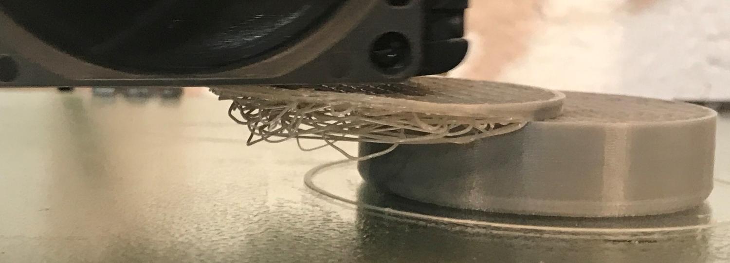

Lorenz_Keel Inviato 15 Agosto 2021 Inviato 15 Agosto 2021 ho stampato un piedino cilindrico circa ø6cmx5.5: il primo è uscito perfetto il secondo dopo pochi strati circa 3mm ha deciso di impazzire e la stampante ha spinto avanti al massimo il piatto e ha buttato l'estrusore a sinistra al massimo, ha continuato a scampare continuando a spingere avanti il piatto come se avesse perso lo zero macchina il terzo ha cominciato all'improvviso a stampare spostato di il pezzo da stampare di circa 3cm. tutto con lo stesso identico file, senza staccare la sd o collegarla al pc cosa succede? si è corrotto il file non so come? stà esplodendo la stampante? Cita
Killrob Inviato 15 Agosto 2021 Inviato 15 Agosto 2021 forse sono i drivers non raffreddati bene, metti un ventilatore sulla scheda e riprova Cita
Lorenz_Keel Inviato 15 Agosto 2021 Autore Inviato 15 Agosto 2021 quindi la scheda madre surriscaldata in sostanza? avendo il box separato apro sposto l'alimentatore e sparo aria sulla scheda direttamente giusto? Cita
Lorenz_Keel Inviato 16 Agosto 2021 Autore Inviato 16 Agosto 2021 a sto giro si è semplicemente spento l'estrusore e fermato tutto dopo i 5o6 strati... Cita
dnasini Inviato 16 Agosto 2021 Inviato 16 Agosto 2021 1 hour ago, Lorenz_Keel said: semplicemente spento l'estrusore Spento significa che ha smesso di estrudere dal nozzle? il motore perdeva passi e si sentivano degli scatti? Se cosi' fosse, potresti avere un'intasamento del'hotend. Se sei in bowden, prova a scaricare il filamento e ad estrarre il tubo PTFE lato hotend per vedificare se e' in buone condizioni o rovinato Cita
eaman Inviato 16 Agosto 2021 Inviato 16 Agosto 2021 15 ore fa, Lorenz_Keel ha scritto: si è corrotto il file non so come? Hai controllato? Cita
Lorenz_Keel Inviato 16 Agosto 2021 Autore Inviato 16 Agosto 2021 1 ora fa, dnasini ha scritto: Spento significa che ha smesso di estrudere dal nozzle? praticamente è come se la stampante si fosse riavviata, tutto foremo ma il piatto è restato caldo 12 minuti fa, eaman ha scritto: Hai controllato? come? comunque ora sta stampando di nuovo e pare andare per ora Cita
Killrob Inviato 16 Agosto 2021 Inviato 16 Agosto 2021 3 ore fa, Lorenz_Keel ha scritto: a sto giro si è semplicemente spento l'estrusore e fermato tutto dopo i 5o6 strati... E questo mi puzza di alimentatore che sta andando a donnine di facili costumi... Ora che stampa metti una mano anche sull'alimentatore e senti se scalda 2 Cita
eaman Inviato 16 Agosto 2021 Inviato 16 Agosto 2021 1 ora fa, Lorenz_Keel ha scritto: come? comunque ora sta stampando di nuovo e pare andare per ora Con un programma per controllare l'integrita' dei files, io userei MD5SUM 1 Cita
