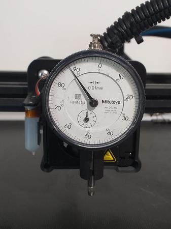

muffo Inviato 16 Agosto 2021 Inviato 16 Agosto 2021 @dnasini invece che lo spessimetro prenditi un comparatore, è tutto un altro pianeta. 1 Cita

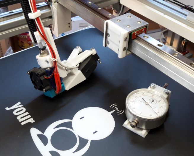

Killrob Inviato 16 Agosto 2021 Inviato 16 Agosto 2021 46 minuti fa, FoNzY ha scritto: dipende da come sei piu' comodo...io alla fine le ho sempre smontate e puntualmente smarrite😁 Io la smonto, la uso e la rimonto, quello che mi perdo è il dado m4 che le tiene tutte assieme, sarà il quinto o sesto che ci metto, sto seminando dadi m4 in garage... 56 minuti fa, muffo ha scritto: @dnasini invece che lo spessimetro prenditi un comparatore, è tutto un altro pianeta. Questo sarà il prossimo acquisto e poi mi invento un modo per attaccarlo al carrello 1 Cita

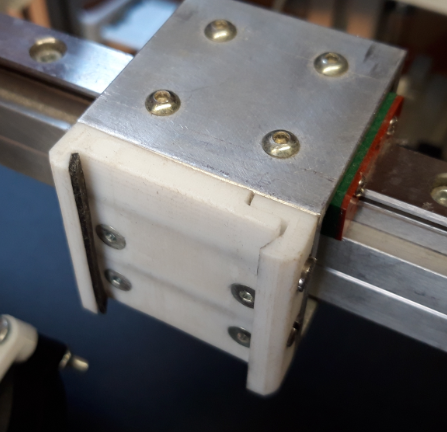

Truck64 Inviato 16 Agosto 2021 Inviato 16 Agosto 2021 13 minuti fa, Killrob ha scritto: Questo sarà il prossimo acquisto e poi mi invento un modo per attaccarlo al carrello Un suggerimento: attacco a coda di rondine: comodo anche per manutenzione, zero Z rapido, cambio con penna o laser o altro estrusore. 1 Cita

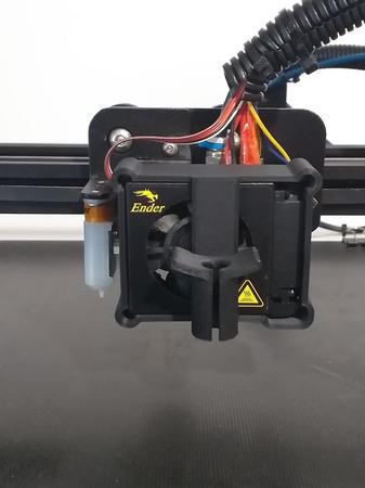

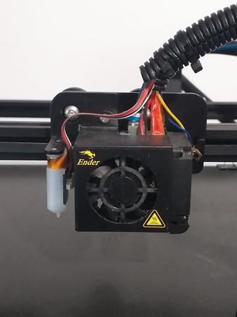

muffo Inviato 16 Agosto 2021 Inviato 16 Agosto 2021 48 minuti fa, Killrob ha scritto: Io la smonto, la uso e la rimonto, quello che mi perdo è il dado m4 che le tiene tutte assieme, sarà il quinto o sesto che ci metto, sto seminando dadi m4 in garage... Questo sarà il prossimo acquisto e poi mi invento un modo per attaccarlo al carrello Per la ender 3/5 esiste un supporto a incastro che va montato sul gruppo stampa. Tempo di installazione/rimozione = 1 secondo......è comodissimo Cita
Killrob Inviato 16 Agosto 2021 Inviato 16 Agosto 2021 Lo devo attaccare alla Katana con il carrello auto progettato, che ha il piatto da 300x300, la Ender 3 e le Titan 3D non ne hanno bisogno, hanno i piatti plantari, ci balla forse mezzo decimo fra centro e bordi. Cita
