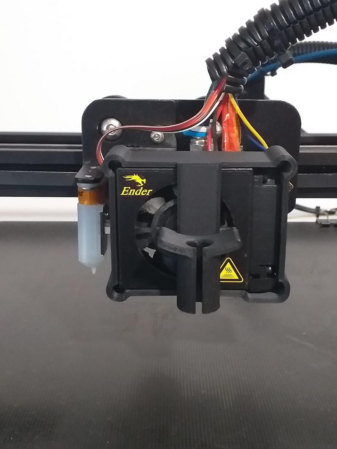

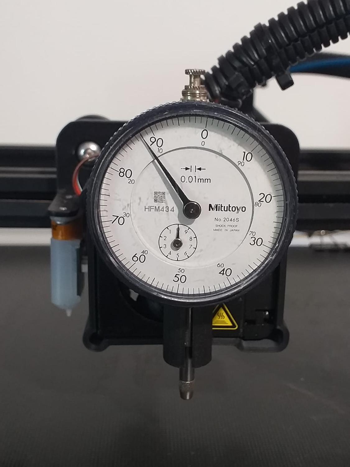

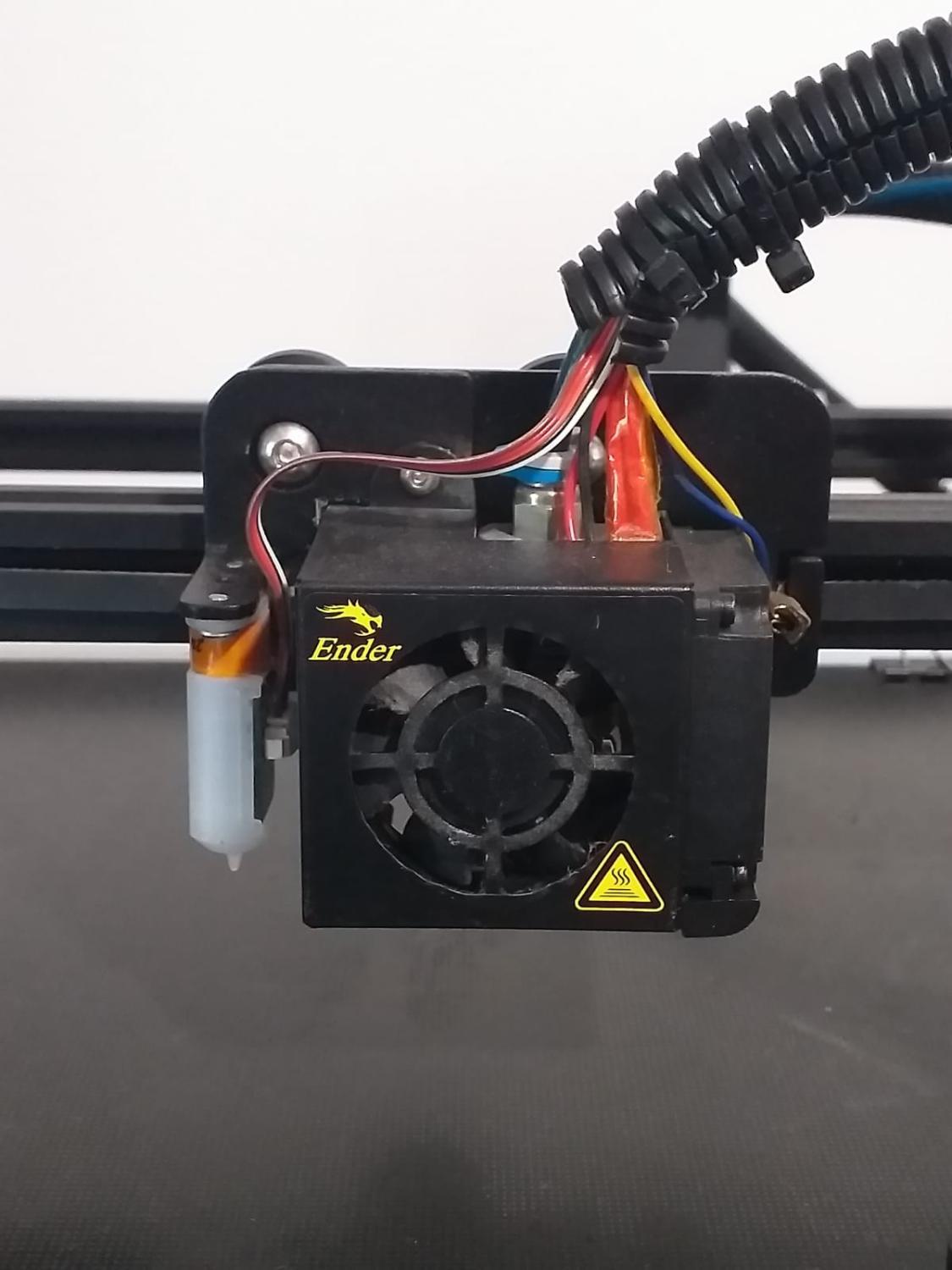

Killrob Inviato 16 Agosto 2021 Inviato 16 Agosto 2021 Ma io non ho il carrello della Ender 3 sulla Katana, e comunque a distanza, in altezza ovviamente, lo metti da nozzle? 0.1 decimi? Cita
muffo Inviato 16 Agosto 2021 Inviato 16 Agosto 2021 12 minuti fa, Killrob ha scritto: Ma io non ho il carrello della Ender 3 sulla Katana, e comunque a distanza, in altezza ovviamente, lo metti da nozzle? 0.1 decimi? No no, so per certo che il mio centro piatto è + 15 centesimi rispetto agli angoli, quindi parto da lì impostando + 15 e poi faccio tutti gli angoli a 0. 1 minuto di lavoro e ottengo un livellamento perfetto. Cita
Whitedavil Inviato 16 Agosto 2021 Inviato 16 Agosto 2021 3 minuti fa, muffo ha scritto: No no, so per certo che il mio centro piatto è + 15 centesimi rispetto agli angoli, quindi parto da lì impostando + 15 e poi faccio tutti gli angoli a 0. 1 minuto di lavoro e ottengo un livellamento perfetto. Butta il bltouch.... Che te ne fai allora... 😂😂😂 1 Cita
muffo Inviato 16 Agosto 2021 Inviato 16 Agosto 2021 2 minuti fa, Whitedavil ha scritto: Butta il bltouch.... Che te ne fai allora... 😂😂😂 In effetti è abbastanza inutile, lo uso solo se faccio stampe a tutto piano per compensare quei 15 centesimi, poi che funzioni davvero non lo so per certo Diciamo che è un po come l'ovetto con il marsala prima di un incontro galante....male non fa😉 Cita
Killrob Inviato 16 Agosto 2021 Inviato 16 Agosto 2021 1 ora fa, muffo ha scritto: No no, so per certo che il mio centro piatto è + 15 centesimi rispetto agli angoli, quindi parto da lì impostando + 15 e poi faccio tutti gli angoli a 0. 1 minuto di lavoro e ottengo un livellamento perfetto. ok quindi vuol dire che la punta del comparatore e la punta del nozzle stanno ala stessa altezza? Cita
muffo Inviato 16 Agosto 2021 Inviato 16 Agosto 2021 1 minuto fa, Killrob ha scritto: ok quindi vuol dire che la punta del comparatore e la punta del nozzle stanno ala stessa altezza? No, non me ne curo, dopo il livellamento se serve corrego con z offset, anche se praticamente non succede mai. Cita
Killrob Inviato 16 Agosto 2021 Inviato 16 Agosto 2021 scusa ma allora non capisco.... ma sono io che sono duro di comprendonio non te... deve esserci una distanza conosciuta fra la punta del nozzle e la punta del comparatore, come col bltouch, non lo puoi mica mettere a pippa di segugio... se devi fare delle calibrazioni devi per forza partire da una distanza esatta, magari te la da il supporto, ma da qualche parte deve esserci.... o sto dicendo una marea di cazzate? Aiutatemi a capire prima proceda all'acquisto del medesimo... è già nel carrello di Amazon.... Cita
muffo Inviato 16 Agosto 2021 Inviato 16 Agosto 2021 @Killrob, a me interessa avere il piano livellato al centesimo e questo riesco riesco farlo velocemente con il comparatore.Se poi questo mi comporta delle variazioni su l'altezza di z le vedo a occhio con il primo layer e corrego l'offset (ma sono mesi che non lo faccio). Doppo tutti i kili stampati basta un occhiata per capire se il piano è fuori anche di poco, in quel caso intervengo. Anche perché il più delle volte è un angolo ad andare fuori, è molto più difficile che sia il centro a spostarsi, quindi parto dal centro piano e poi mi muovo sugli angoli e magari ne trovo uno un po fuori e correggo. Se poi serve, dopodomani appena avrò finito una stampa per quel rompiballe di mio nonno, faccio 4 foto mentre livello così ci capiamo meglio. Ps : non ti preoccupare, di persona davanti a una birra ci saremo capiti in 30 secondi. Cita
