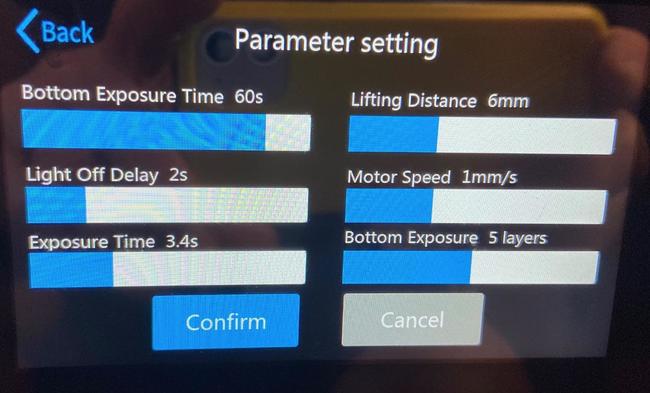

Franchetto Inviato 19 Agosto 2021 Autore Inviato 19 Agosto 2021 scusa sbagliavo.... è Chitubox che non lo fa. Piuttosto, sto provando a stampare ma si verifica una cosa strana: la stampa parte correttamente ma mi vengono stampati solo i rinforzi mentre l'oggetto no. E' frustrante. Potresti mettere la foto ( o i valori) del tuo setup macchina, visto che quello messo nello slicer viene ignorato? Grazie Cita

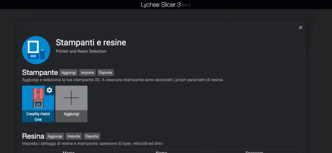

Alessandro Boccafogli Inviato 19 Agosto 2021 Inviato 19 Agosto 2021 6 minuti fa, Franchetto ha scritto: scusa sbagliavo.... è Chitubox che non lo fa. Piuttosto, sto provando a stampare ma si verifica una cosa strana: la stampa parte correttamente ma mi vengono stampati solo i rinforzi mentre l'oggetto no. E' frustrante. Potresti mettere la foto ( o i valori) del tuo setup macchina, visto che quello messo nello slicer viene ignorato? Grazie questi sono i settari, sto utilizzando resina nera perciò se utilizzi resine. diverse puoi. ridurre leggermente i tempi di esposizione 15 minuti fa, Franchetto ha scritto: scusa sbagliavo.... è Chitubox che non lo fa. Piuttosto, sto provando a stampare ma si verifica una cosa strana: la stampa parte correttamente ma mi vengono stampati solo i rinforzi mentre l'oggetto no. E' frustrante. Potresti mettere la foto ( o i valori) del tuo setup macchina, visto che quello messo nello slicer viene ignorato? Grazie Cita
Franchetto Inviato 19 Agosto 2021 Autore Inviato 19 Agosto 2021 Ok grazie. Io per ora uso resina trasparente della Anycubic . In genere con resine trasparenti va usato meno tempo di esposizione che non con quelle scure? Io ho tempi superiori ai tuoi sia di esposizione che di ritardo allo spegnimento ( light off delay) forse per questo non mi stampa il pezzo. Questo ultimo parametro non ho ben capito a cosa serva... Cita
