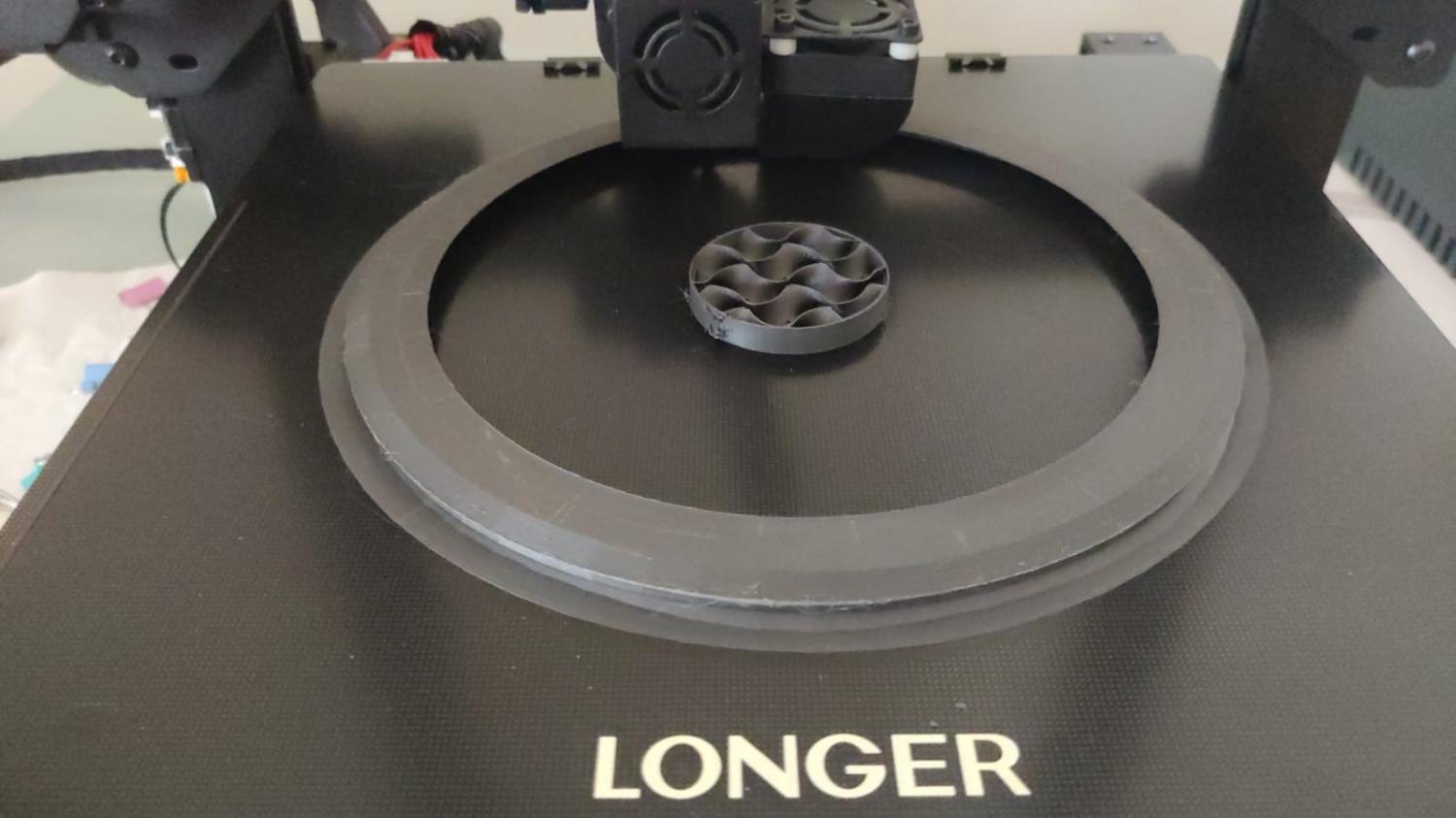

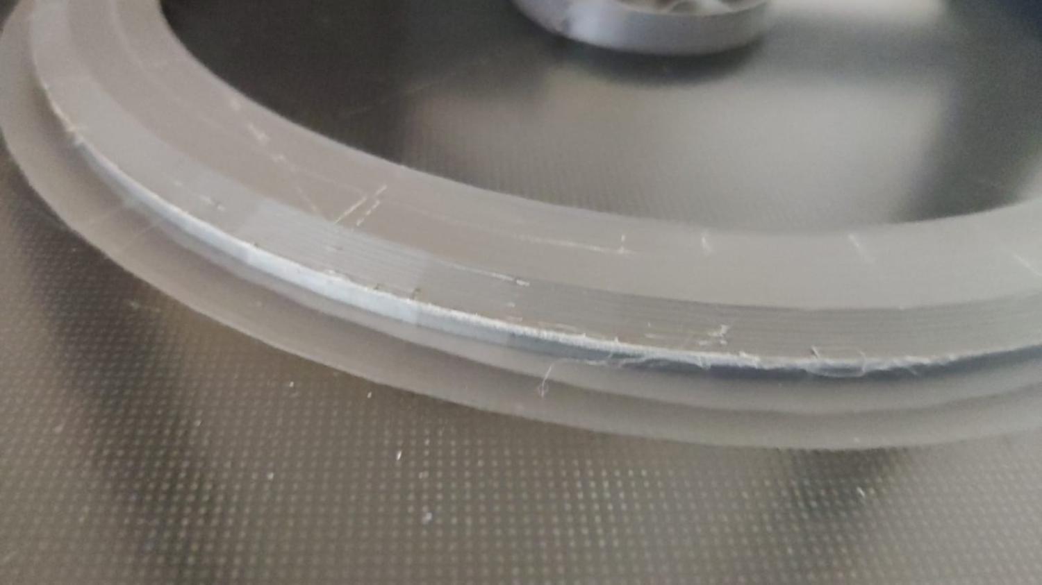

Non riesco a capire che problema è
Un altro piccolo accorgimento che puoi impostare per "mitigare" il problema dell'overhang e' provare a stampare prima l'Inner shell e poi l'Outer shell. Questo permetterebbe al filamento, una volta stampata la parete interna, di avere un qualche cosa su cui aggrapparsi pe stampare la parete esterna mitigando cosi' l'afflosciamento del layer in assenza di supporti. Come dice @eaman overhang sopra i 50 gradi sono da evitare. Io nei test sono arrivato a 55 gradi ma con una ventola che soffia tipo Bora di Trieste e l'ho fatto per puro "spirito di accademia". Nelle stampe evito di arrivare a quegli sbalzi, e se ci arrivo, mi aiuto con qualche supporto manuale (uso ideamaker come slicer)

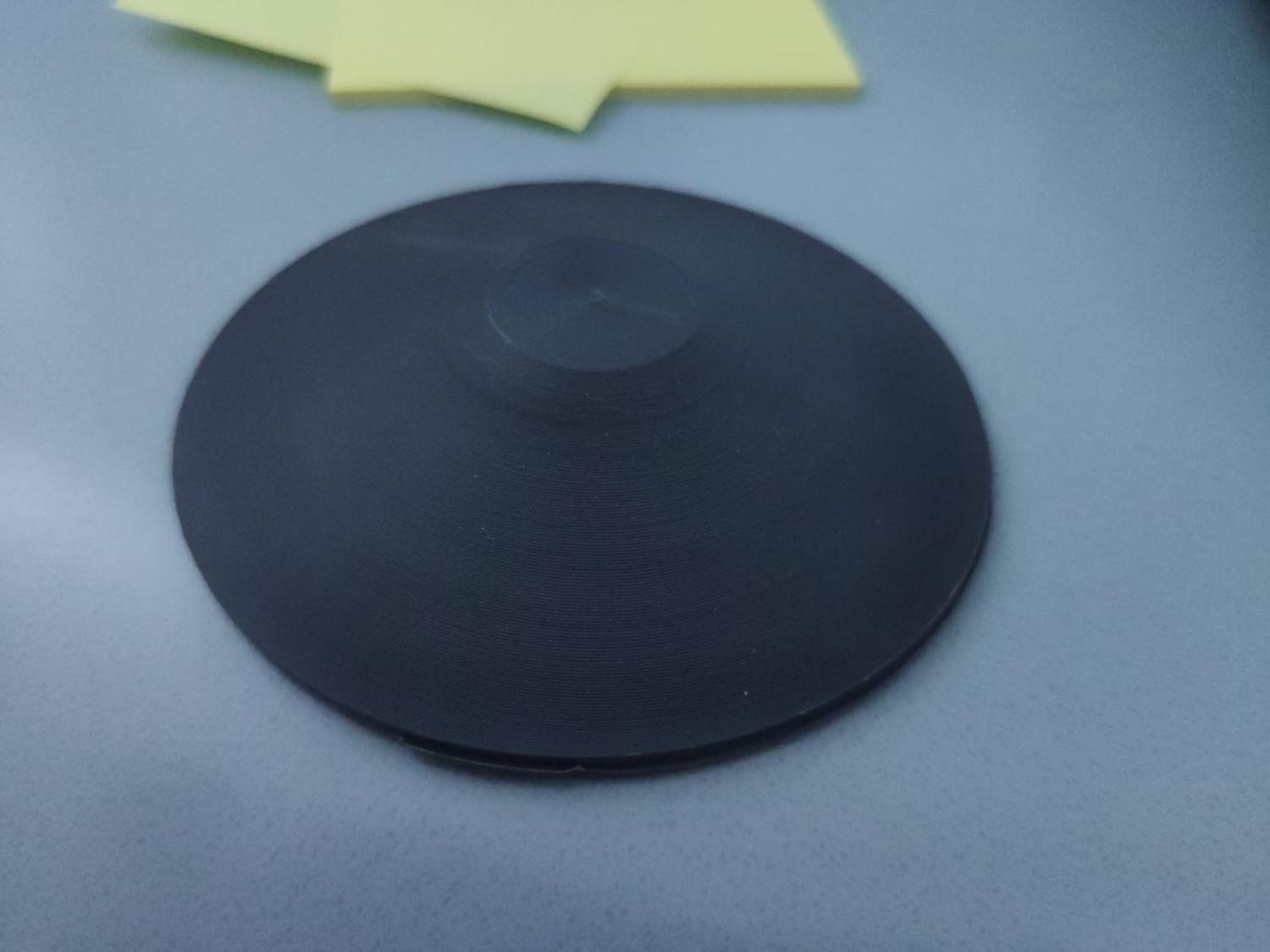

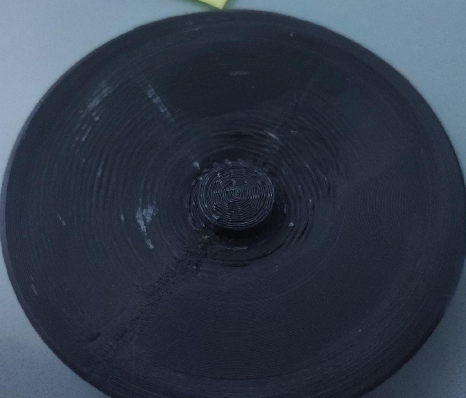

Buongiorno e grazie per la risposta.
Alla fine sono riuscito a stampare decentemente capovolgendo il prototipo e utilizzando il supporto solo al centro e la ventola accesa al 100% dal primo layer.
Adesso l'esterno è perfetto mentre l'interno presenta alcune aberrazioni.
Secondo voi, quale potrebbe essere la soluzione?
..... perdonami, ma ha semplicemente "ribaltato" il problema. Se lo stampi capovolto, la superficie esterna esce meglio perche' puo' appoggiare sulla superficie interna. Al contrario, la superficie interna, non avendo piu' appoggi, tende a cedere. Dei due, questa seconda stampa sembra uscita meglio, quindi potresti rimediare alle anomalie della parte interna in post produzione (carta vetrata e primer riempitivo).
Hai avuto modo di leggere l'articolo postato da @eaman o provato a fare un overhang test per capire fino a dove puoi spingerti? Su thingiverse ne trovi a mazzi.
proverò l'overhang test e vi terrò aggiornati...

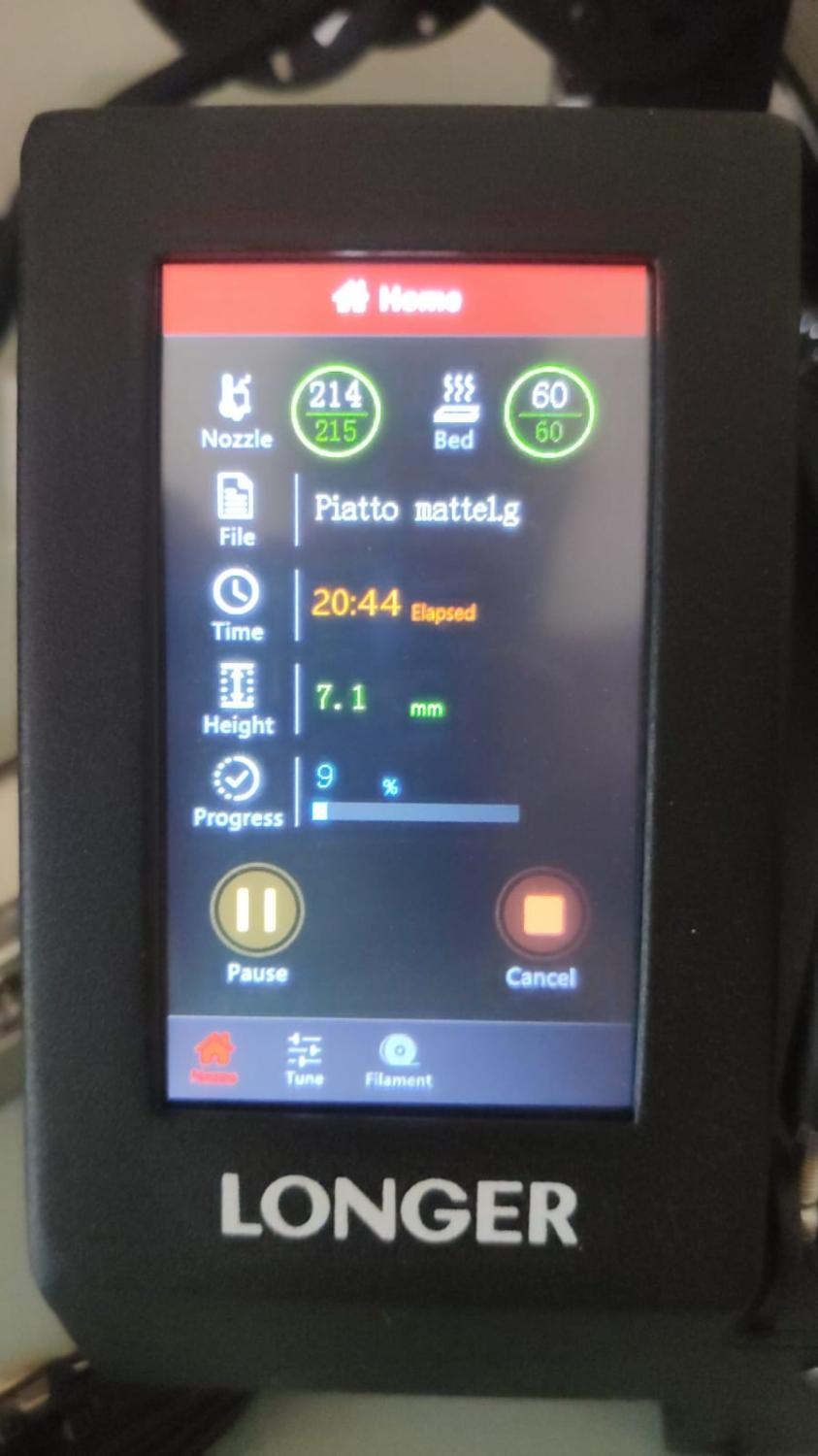

1 ora fa, eaman ha scritto:
Ma non era meglio fare delle prove con tempi ragionevoli?
Le prove erano quelle in piccolo... avendo risolto in linea di massima, sono passato al modello in dimensioni reali.
Purtroppo i tempi sono ristretti e il termine di presentazione al concorso è vicino.

Ci stiamo provando: la parte "stampali in verticale" l'hai provata? 😉
Poi se fai i supporti solo al centro la stampa arriva alla fine ma avrai comunque la superficie interna rovinata se non la supporti tutta.
